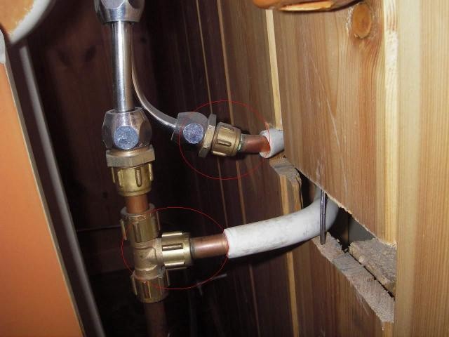

Hej. Jag ska riva vår toa för en mindre renovering.
Då jag inte är bra på vatten, så vet jag inte vad jag ska använda för att plugga dessa rör som kommer ifrån väggen.
Det gäller de rören med vit plast imkring sig. De är 12mm. Och det är nog invändig gänga på käglan som går till T korsen (korset).
Tacksam för hjälp Lasse

Åk in till en rörfirma och köp 2 snabbkopplingar för 12 mm rör samt 2 pluggar.
Stäng vattnet och lossa mutter som sitter på de vita prisolrören. Plugga ena änden på snabbkopplingen ta bort muttern i andra änden och skruva fast på prisolen.
Muttern på prisolen kan inte ramla lös då det sitter en klämring på röret som s.a.s låser fast röret när det är fastdragit så det inte kan glida ur kopplingen.

När det gäller sådana här småsaker så ta med bilden till en rörfirma/vvsbutik så får du rätt grejor, snabbt och enkelt. Har efter många år äntligen lärt mig de olika gängdiametrarna och dimensioner men det är enbart för att kunna förklara för rörfirman.
Du ska ha 2 st 12 mm skarvkoppningar med mutter. Den ena ändan skruvar du fast i röret. I den andra ändan av skarvkoppningen sätter du en propp avsedd för 12 mm skruvkoppning. Fråga i VVS-butiken.
