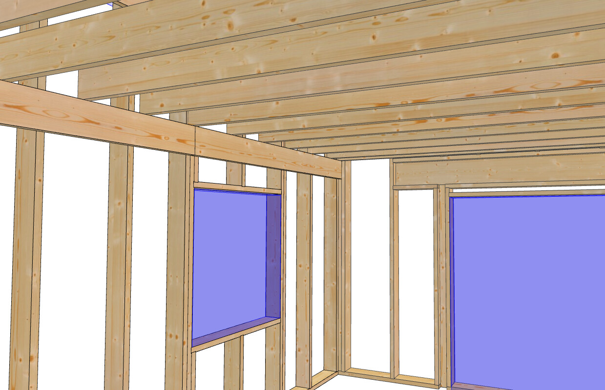

Håller på och bygger hus, och tänkte höra hur man tänker med plastning/ångbroms här då konstruktionen ser ut på detta vis.
Huset består av 2 våningar så, det kommer vara uppvärmt ovan mellanbjälklaget med. Så jag antar att det ej skall plastas i taket på bjälklaget, utan bara ytterväggarna (rätt mig om jag har fel).
Men sen ytterväggen där bjälklaget vilar på regeln. Hur gör man där bäst?

Om konstruktionen ska se ut som du visar får du sätta en kappa av ångfolie innan du monterar bärlinan för mellanbjälklaget. Men hur tänker du bygga upp väggen på första våningen när bärlinan ligger utanpå väggreglarna?
curtsson och 1 till
Lättast är att sätta kortling mellan golvåsarna antingen i väggliv eller lite utanför som du häftar och tejpar plasten emot.
Ja hade jag haft huvudet med mig innan jag satte 45:an på vägg samt lade mellanbjälklaget så skulle jag ju satt plast innanför 45:an, men nu glömde jag ju helt bort detta.
Så frågan är hur man då gör enklast för att få det tätt.
Men du menar då kottling precis i 90 graders böjen, så man får att fästa i hörnet typ mellan golv/vägg
DennisN
Bara att gå med plasten förbi och sätt kortlingen i liv med regeln och plasta den också. Vik sedan in plasten mot dom stående reglarna på plan 2

Plasta en bit där bjälklag kommer och sen plasta resten och tejpa skarven, annars det blir skitjobb att göra det tät
Rätt övertygad om att jag åker på skitjobb, då jag glömde att ”underlätta” plastringen innan jag satte bjälklaget tyvärr 🫣

Då kanske måste du tejpa varje regel i mellanbjälklag 🙂 ganska ny lösning att montera mellanbjälklag men oftast med FKS konstruktion.

Men man plastar alltså ytterväggen, sen skall plast gå ut en bit på regel 5/10cm och tejpas så det blir tätt mellan regel och plast (och mellan vägg och bjälklag). Men övrig del av bjälklag lämnar man oplastad. Tänker jag rätt då?
BadrumFactory
Stämmer bra👍

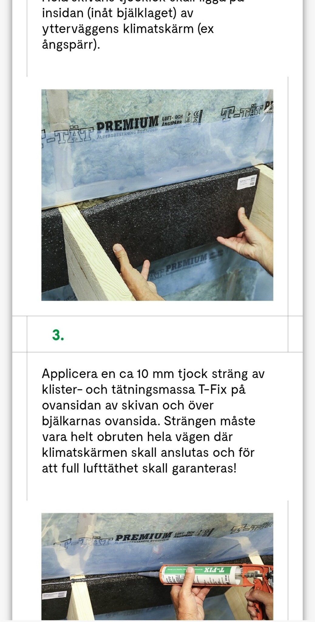

  • Händer applicerar tätmassa T-Fix på bjälklagstätningen, med en klimatskärm i bakgrunden, för att säkerställa full lufttäthet i konstruktionen.
