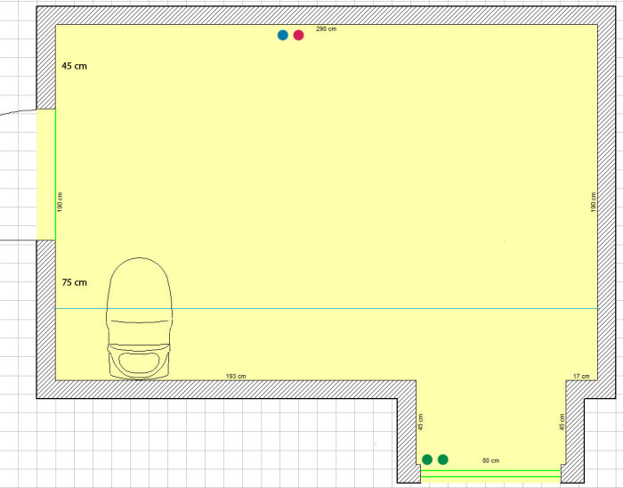

Har så smått börjat planera för en renovering av badrummet.
Har dock kört helt slut på ideér och är låst i hur det ser ut nu.
Har gjort en bild med mått samt satt ut tronen eftersom den lär hamna på samma plats. Detta då om inte någon kommer på en fantastisk lösning där den står placerad på annat ställe.
Det vi vill få in är:
Duschkabin 90x90
Badkar (normalstorlek eller lite mindre)
Vask + spegelskåp (gärna 90-100 cm bred)
Högskåp
WC-stol
(Golvvärmeshunt, handdukstork - standard med 4 ledade armar, krokar till handdukar för händer e.t.c.)
På bilden finns blått streck och det är där snedväggen bryter mot tak.
Dörren är till vänster i bild.
Fönstret i nederkant sitter i en kupa så där är full ståhöjd.
Röd och blå prick är inkommande vatten
Gröna prickar är inkommande värme. Tanken är vattenburen golvvärme så en shunt ska också in någonstans.

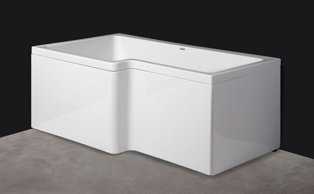

Vill ni kunna duscha och bada samtidigt, eller är det båda funktioner ni är ute efter? Är det funktionerna så kan ni överväga ett duschbadkar - då spar ni både pengar och plats.
I dagsläget har vi bara dusch men förhoppningen är att det ska komma smått också, därav bra med ett badkar.
Tanken på att kombinera dusch/bad har vi funderat på och ett duschbadkar ser ju inte helt fel ut.
Vi har inget behov av att både duscha och bada samtidigt (vad vi vet i alla fall)

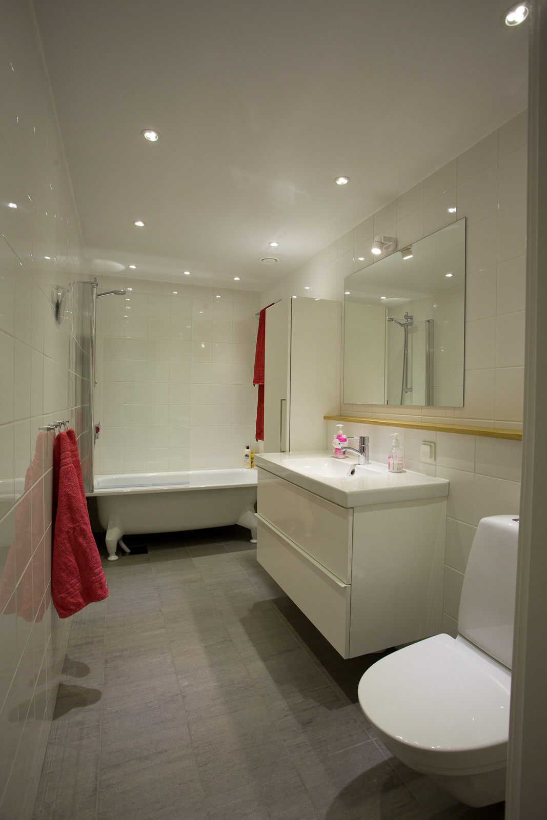

Vi har ett sånt där duschbadkar (Z150) och två småttingar på 1 och 3 år som går jättebra att bada i badkaret. Vi har också en vikbar duschvägg för badkar för att hålla inne vattenslasket när man duschar. Badkaret är också slätt på botten så det skulle gå utmärkt att ställa ner en vanlig badbalja för barn där samtidigt som man duschar själv.
I övrigt tycker jag att det är rätt bra att ha den kungliga tronen nära dörren så man slipper gå längre in på ett blött golv om någon just har duschat. Möjligen skulle det kunna vara trevligt att ha tronen i nischen så att man kan sitta och titta ut över sitt kungarike.

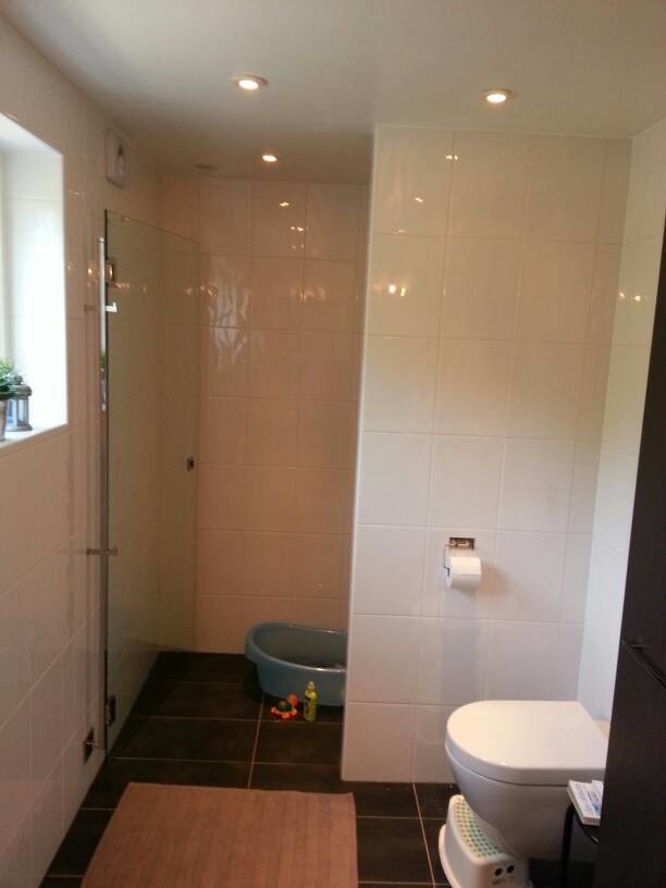

Balja skulle jag nog säga bara funkar så länge barnen är små. Åtminstone våra barn ledsnade ganska snabbt att sitta i ett så litet kar. Jag renoverade vårt badrum förra sommaren och då gjode vi såhär:
Badkaret är ett Ifö BK-PRO. Fungerar utmärkt att duscha i. Vi satte blandaren rätt högt upp och gjorde fallet så att det skulle gå att byta ut till vikväggar och vanlig dusch om man vill det i framtiden (när barnen inte är så sugna på att bada längre).
