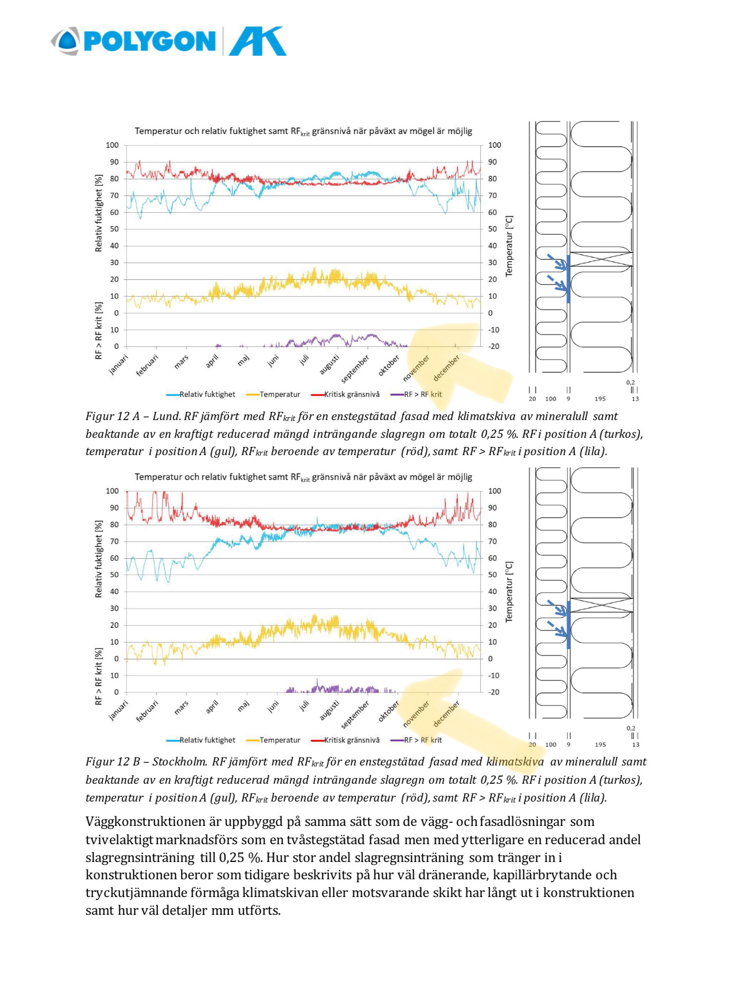

Ett exempel från rapporten
”3.4. Delvis dränerad enstegstätad fasad med klimatskiva av mineralull
I figur 12 A och B redovisas resultatet från en enstegstätad fasad där klimatskivan utgörs av en styv mineralullsskiva som antas ha en väl dränerande, kapillärbrytande och tryckutjämnande förmåga. Inträngande slagregn som ansätts bakom klimatskivan har satts till 0,25 % motsvarande en fjärdedel av vad tillgänglig standard anger78. Slagregnet beaktas således men bara i hälften så stor omfattning som gällande standard föreskriver.
En kvalitativ bedömning är att aktuell konstruktion motsvarar den typ av fasad- och vägglösning som tvivelaktigt marknadsförs som en tvåstegstätad fasad. Bedömningen grundar sig på att inläckage av slagregn även konstaterats i flera olika typer av tvåstegstätade fasader med luftspalt där förutsättningarna för att hindra och begränsa slagregnsinläckage är bättre jämfört med studerat fall79. Hur väl en konstruktion än utförs så kommer slagregn sannolikt ändå alltid att tränga in. Fasadsystemet är därför att beakta som en dränerad enstegstätad fasad”
Rapporten https://www.villaagarna.se/globalassets/dokument/press-bilagor/fuktrelaterade_skador_olika_fasadlosningar_2019_06.pdf

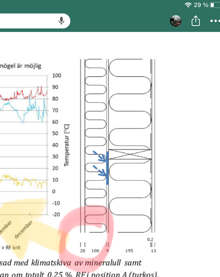

Men du måste ju skilja på tunnputs och tjockputs.
Tunnputs är alltid dåligt även om den är ventilerad.
