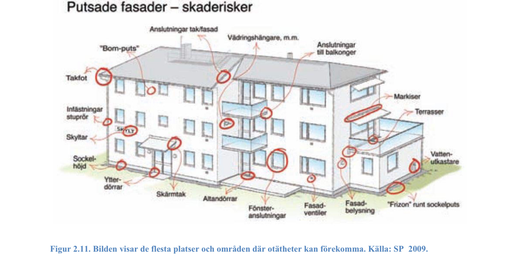

Från samma källa;
Illustration av flerfamiljshus med markerade riskområden för otätheter i putsade fasader.
Bilden visar var problem kan uppstå. Fel kan det alltid bli.
Det är dock inte bra när små och närmast förväntade fel får stora konsekvenser.
Extra långa garantier förekommer visst.
NCC har en garanti på 10 år från och med slutbesiktning, vilket de har som extra lång garantitid för enstegstätade byggnader. Däremot är garantitiden för reparationer kortare än t.ex. Skanskas garantitid.”
”Nackdelar är att detaljutförningar som ska göras verkar vara svårare att få bra till skillnad från vanligare fasader såsom tvåstegstätade fasader där luftspalt och annat gör att andra detaljer inte behöver utföras lika bra. Med detta i åtanke tycker vi att man bör fortsätta ta fram bättre lösningar för att det ska vara värt att använda sig av dessa fasader då det just nu inte verkar vara fullt säkert med dagens fasadlösningar.”
Avslutningsvis skriver författarna:
Idén är god. Man vill spara pengar och ha det energisnålt. Men man bör vara ännu mer säker på sin sak och verkligen ha detaljutföranden som håller och även en fasad som kan tillåta eventuellt läckage. Alla detaljer på alla fasader kan inte bli perfekta och då ska fasaden kunna hantera detta. Vi tycker man ska hålla sig till mer säkra lösningar för att undvika att behöva reparera. Detta genom att prova sina detaljer ännu mer och även bygga i mindre omfattning så att det inte blir väldiga stora antal hus som ska behöva repareras.”

Från samma källa;
