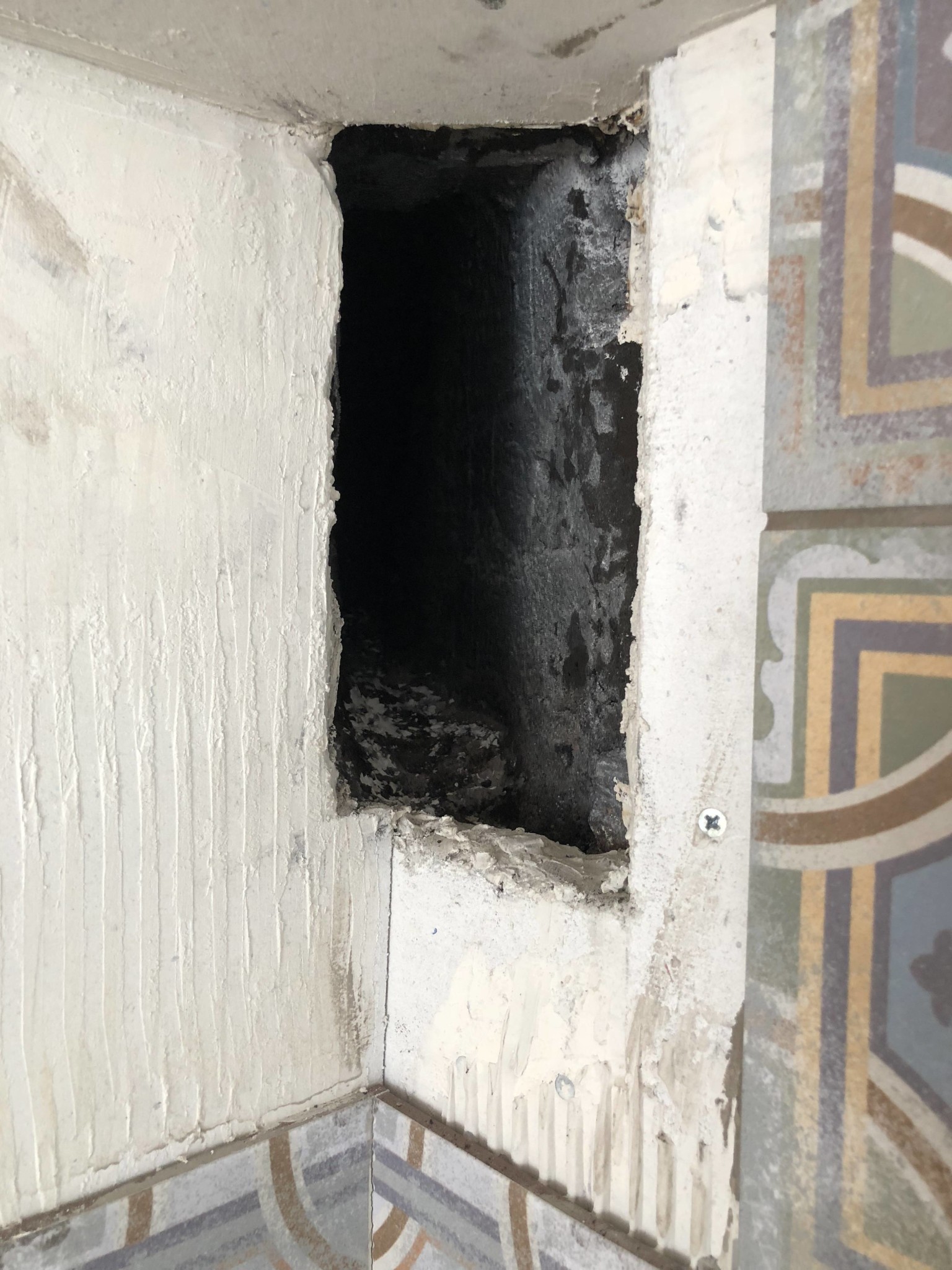

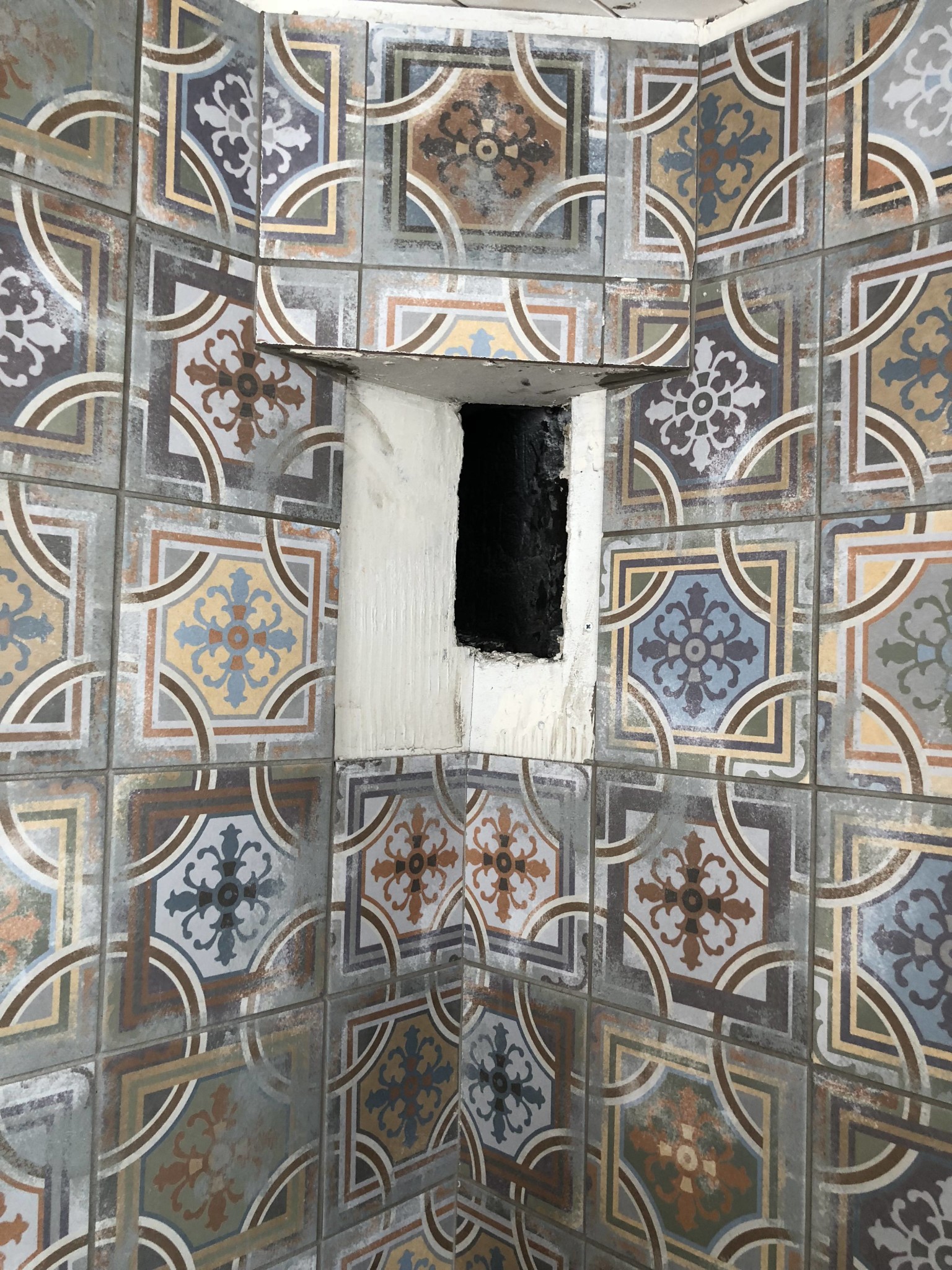

Hej! Här är tänkt att ansluta en kamin. Ett innerhörn, ej centrerat.
Hur gör man bäst?
Tacksam!

Du får säkert hugga ur lite mer på vänstersidan för att få dit en inmurningsstos som bör centreras ut från hörnan. Hålet är för nära taket och du får troligen brandskydda en del av taket ovanför. Du kan mura in murstosen i 45 grader nedåt för att minska strålningsvärmen från röret emot taket och samtidigt slippa sotlucka i rökrörsböjen. Du får då mura fast murstosen så att sotarens sotviska lätt kan ta sig ner i röret.
Vad är det för skivmatreal i väggarna runt blivande rökröret? ser det sitter en skruv på första bilden.
Fibercement
