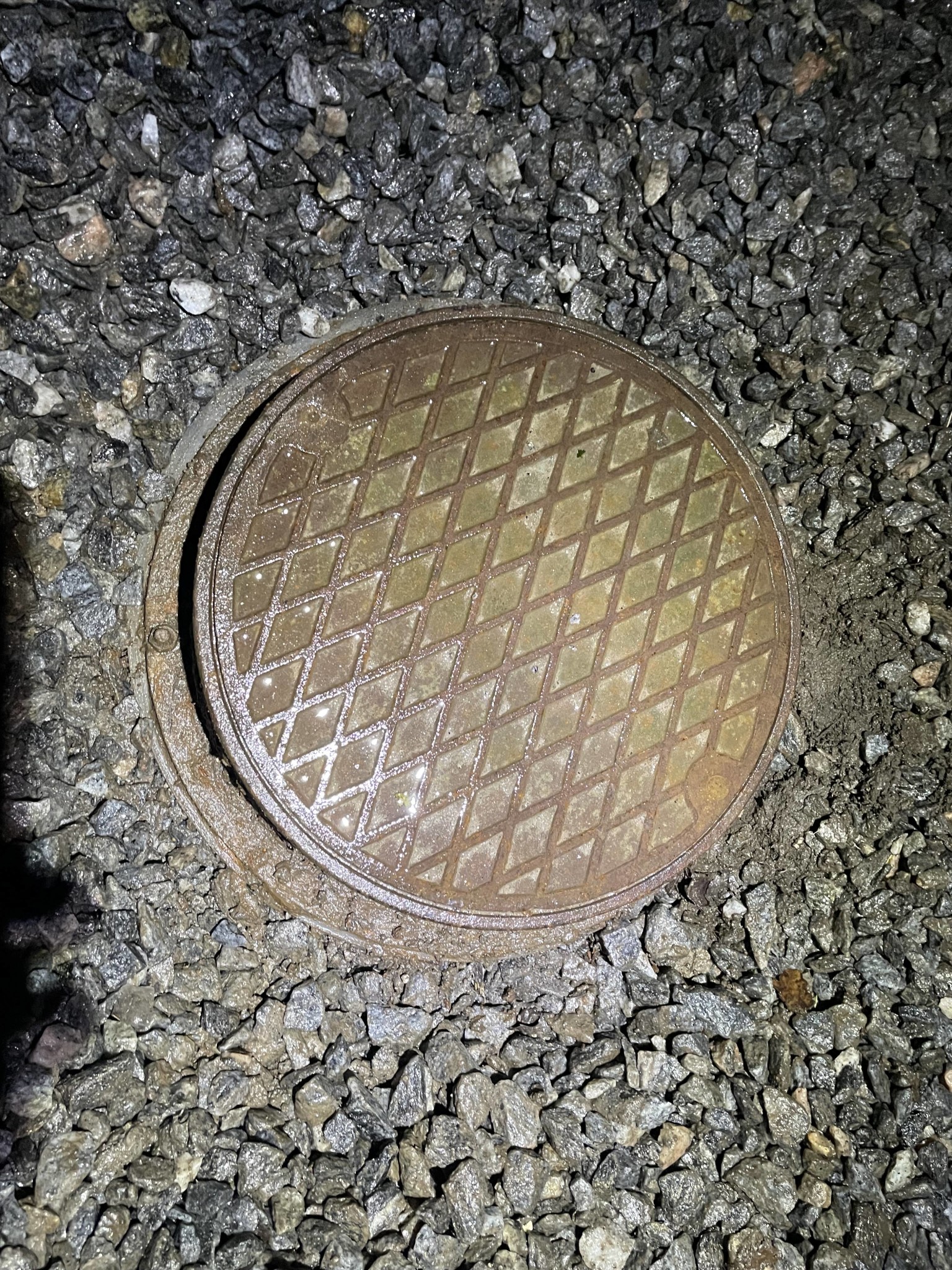

Vill inspektera brunnen för att kolla så det ser rätt ut med dränering och dagvatten. Fattar inte hur jag får upp locket?
Sett en annan tråd med liknande brunnslock och då var det fastskruvat. Men det kan väll inte gälla här när det är utomhus? Rostar ju igen på nolltid…

Sitter två försänkta skruvar där jag har markerat med rött. Svårt att se om det är insex eller philipsskruv. Gör rent och spreja lite med rostlösare. Har du tur så har den som satte dit locket sist tagit på kopparpasta eller liknande på gängerna för att skruven inte skall rosta fast.

Zoomade lite mer, syns inte på bilden vad det är för skruv, men instämmer med föregående talare: lite rostlösare och försök att blåsa rent/torrt.

Tack så mkt! Har försökt med insexnyckel men fick inte grepp. Ska ge mig på med rostlösare. Tycker det är konstigt att det inte är en enklare öppningsanordning men bara att gilla läget
Öppnar ofta diverse brunnar på jobbet och de allra flesta har annan typ av låsning då de kallas för körbara. Den där typen är icke körbar och skruvas ofta. Jag har hittills bara råkat ut för att de har spårskruv. Lika irriterande varje gång de ska öppnas.
