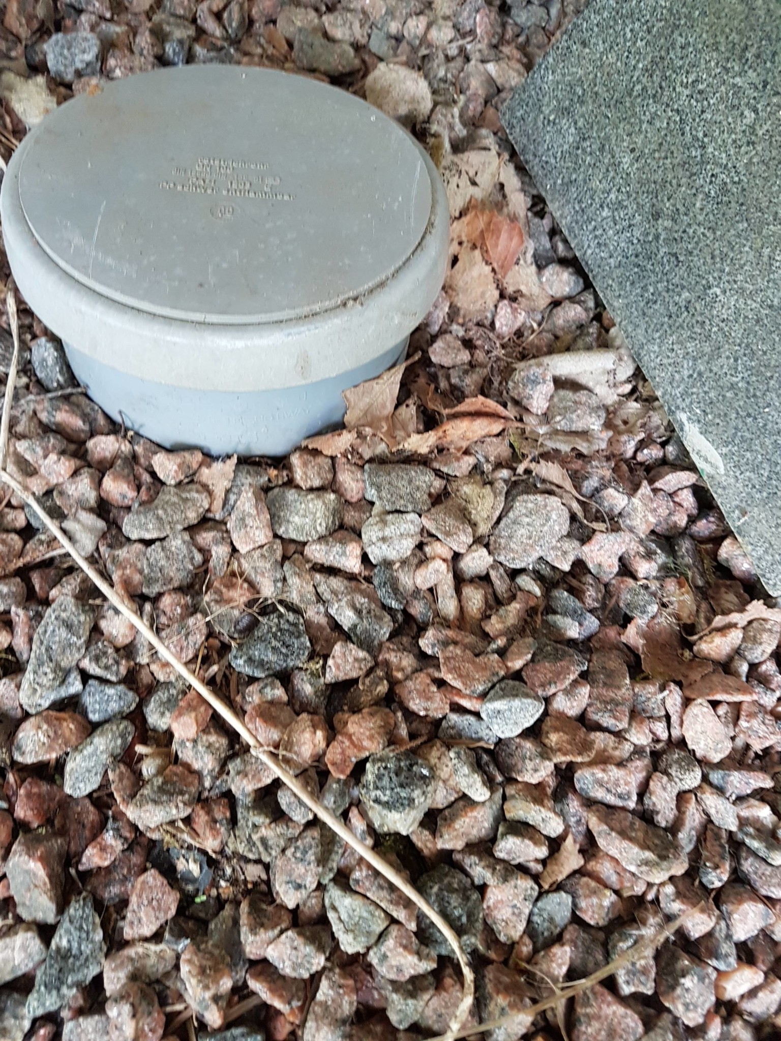

Detta lock verkar sitta som berget så frågar här om HUR det skall öppnas - innan jag gör våld på det. ;)
  • Ett grått lock i plast för inbyggd installation, omgivet av småsten och höstlöv.
D09

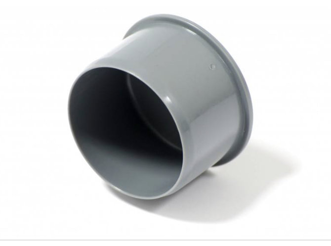

Ser ut som en avslutande muff med ett stopp/propp/lock intryckt?
Om det är en muff ska du nog inte slita i den men testa med en liten mejsel för att pilla upp ev lock ovansidan?
Tror du att det är svårt att få ihop igen om jag petar ur det?
Har problem med avloppet och tänkte kolla den sista biten ner till infitrationen men har ju inte lust att förvärra något.
D09
Nej, om det är vad jag tänker så är det bara att trycka ner det igen. Kanske göra rent och med lite såpa på.

Locket ska bara dragas rakt upp, men muffen det sitter i har en gummitätning som nyper ordentligt om den inte smordes in vid monteringen. Efter några år är den nästan hopplös att demontera utan åverkan.
I sådana här fall utomhus brukar jag ta bort gummiringen för att enkelt kunna komma åt och rensa i framtiden.
