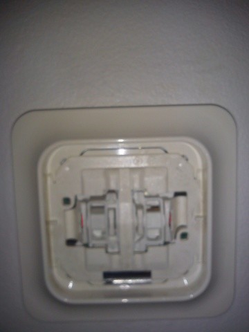

Fick tips på elaffären att man petar bort själva knapparna, men hur får man bort resten?
Så här ser det ut när jag jag petat bort knapparna på en enkel brytare (har en dubbel oxå)
Jag håller på att installera Nexa trådlösa...
En mejsel i springan mellan ram och kontakt.. dvs Den vågformade delen på var sida. Där har du en liten springa på 3-4 mm i längd. in med mejseln och bryt inåt mitten..
Tackar så mycket... det känns som om man skulle bryta sönder hela skiten när man försöker... riktigt seg plast..
Då undrar jag om du bryter på rätt ställe. När jag mäter på en av mina är det 13mm från innerkanten på ramen till det spår där du skall stoppa in en liten spårskruvmejsel. Antingen vrider du på mejseln eller så bänder du. Det behövs alls inget våld. Snäppfästena måste lossas på båda sidor, men det går att lossa en i taget.

Du stoppar i en mejsel eller kniv och bänder till där jag markerat med rött.

Ooopss... då var det rena turen att jag inte bröt sönder något... så gjorde inte jag, men har testat nu och det var mycket enklare när man petade in en mejsel där!!
