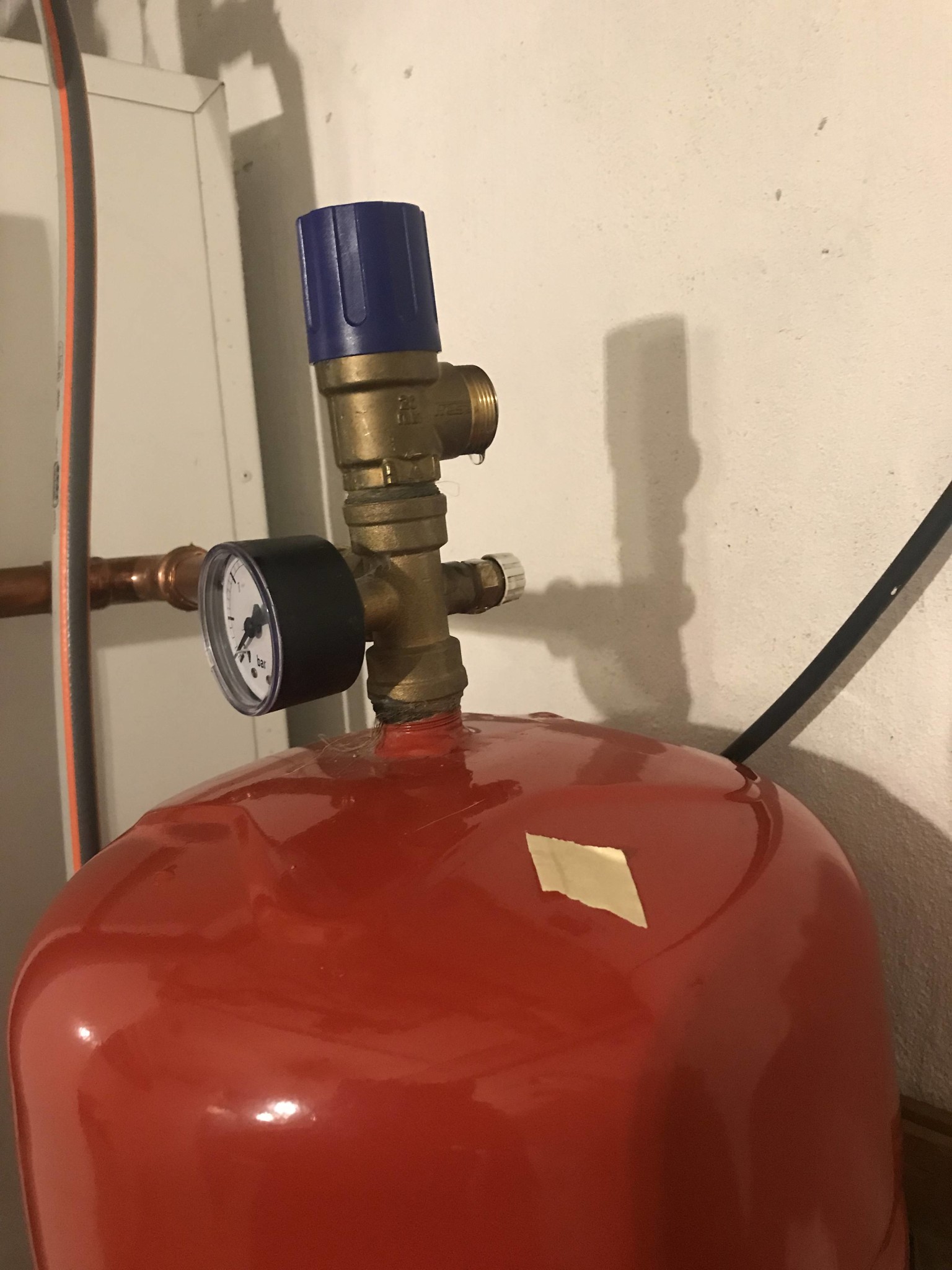

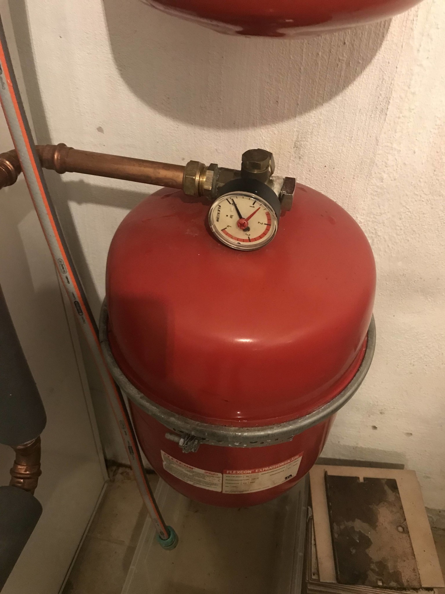

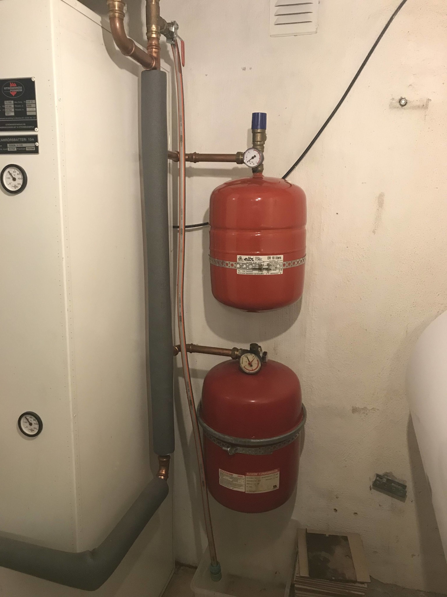

Vrider jag på Ratten ovanpå tanken rinner vattnet ut och trycket minskar.

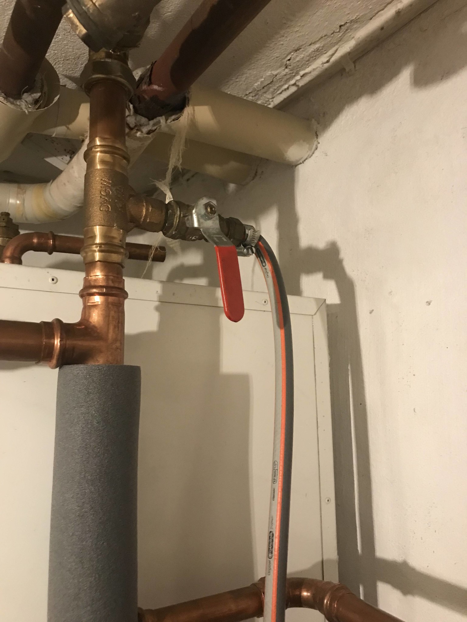

Anslut trädgårdsslangen till en vattenutkastare. Trycksatt slangen, sedan öppna ventilen så kommer vatten från kallvattenledningen in i värmesystemet.
Tack för svaret. Var menar du att jag ska ansluta trädgårdsslangen? Ska jag skruva loss något för att ansluta den?
B
Men har du ingen vattenutkastare t.ex. utomhus, t.ex. om du ska vattna i trädgården? Anslut slangen dit. Du behöver nog en slangvinda för att nå dit.
ANAU
Tack för tipset. Ska försöka göra det. Måste man fylla på länge?
Alltså om jag förstår dig rätt. Sätta på en slang på trädgårdsslangen som syns i bilden och ansluta den till kranen på utsidan av huset och sen fylla på till trycket ökar på tryckkärlen?
Ursäkta att jag förstår långsamt…
B
Japp, gör så. Trycket brukar komma snabbt, expansionskärlet tar inte lång tid att fylla.
Mattias Staley
Du bör även kontrollera förtrycket i expansionskärlet det detta brukar försvinna övertid.
