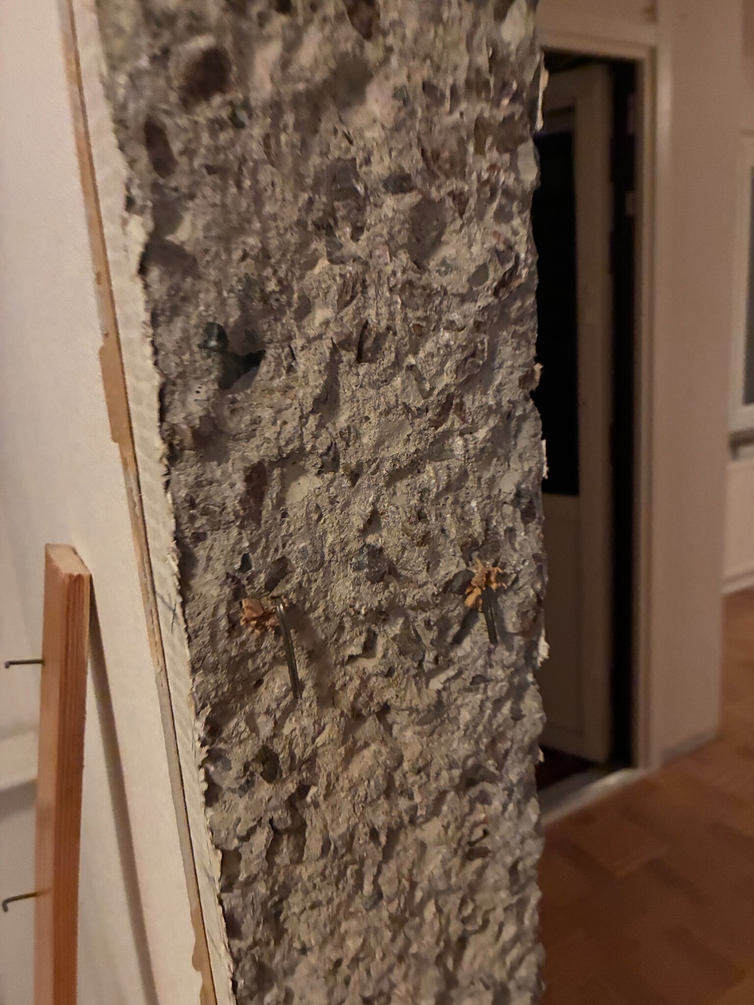

Jag renoverar en lägenhet och har nu rivit ut alla gamla lister, foder mm. Vid en bred öppning i en betongvägg så är det inte ett sågat hål utan det är ett bilat hål, vilket gör att det är väldigt ojämna kanter. Se fotot.
Jag skulle nu vilja få kanterna helt jämna och sedan sätta upp en vävtapet för att slutligen måla hela öppningen i samma färg som väggarna, dvs helt utan foder eller smygar i själva öppningen.

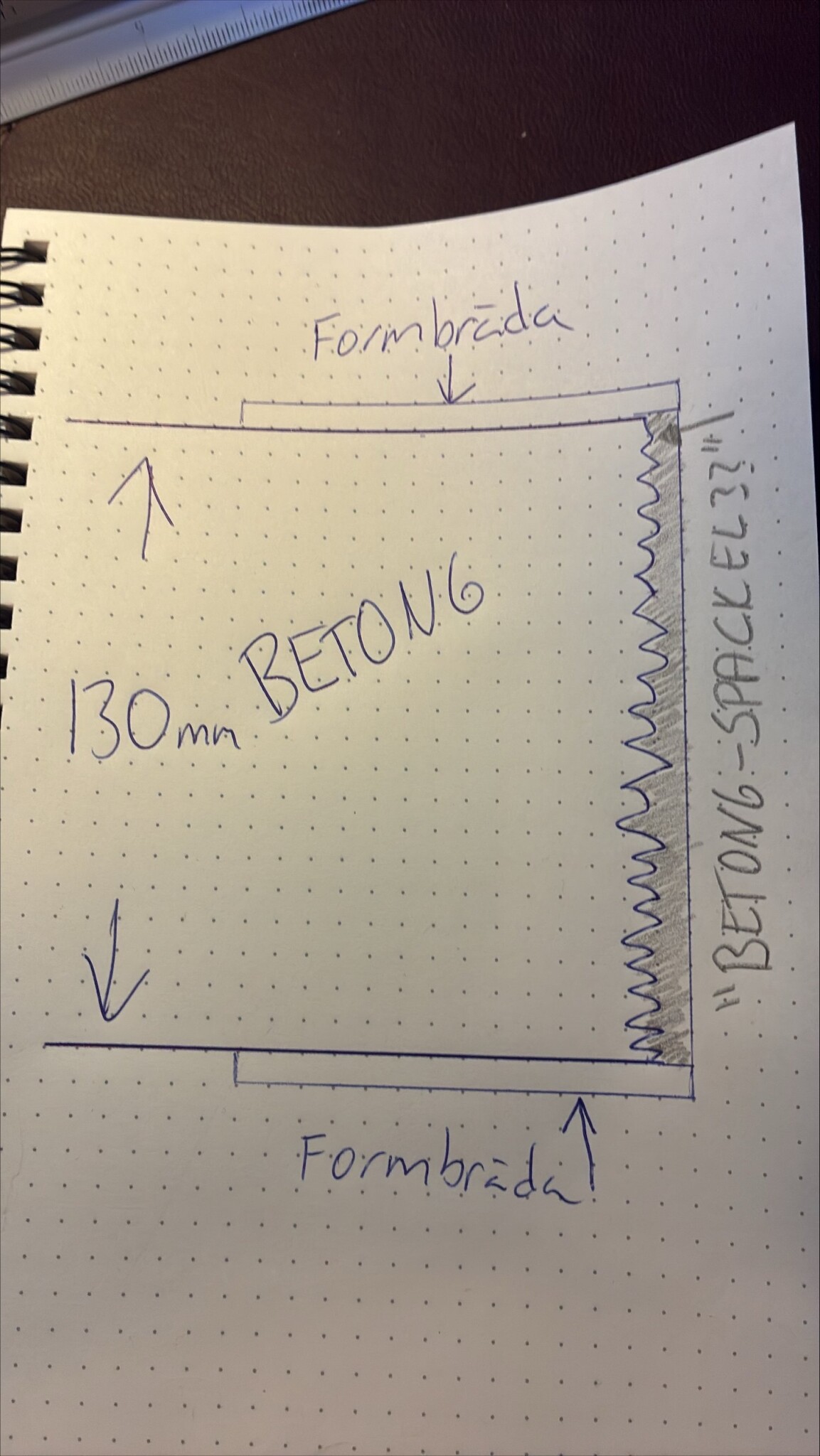

Jag tänker att jag kan montera dit en "formbräda" på resp sida om väggen och sedan spackla det ojämna så att det blir slätt. Se den bifogade skissen på en genomskärning hur jag har tänkt. Tjockleken på spacklet blir ca 1,5-2 cm på de tjockaste ställena.

Är det möjligt att göra på detta sättet?
Vilket typ av Spackel, Bruk, etc är lämpligt att använda?
Något annat att tänka på?

  • Närbild av ojämn, bilad betongväggsöppning med utskjutande spikar.
  • Skiss över betongvägg med ojämna kanter, markerad för formbrädor och spackel, med text "130 mm BETONG" och "BETONG-SPACKEL?".
Det går nog bra men det är nog putsbruk du får använda till att börja med.
