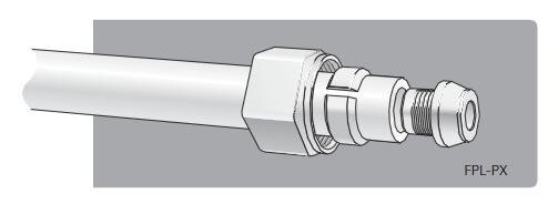

L linusab #1 Medlem · stockholm · 70 inlägg 26 jul 2014 23:32 linusab Medlem stockholm 70 inlägg 26 jul 2014 23:32 #1 Hej, Ska montera pex mot fördelare, har långa pexrör som behöver kapas. Frågan är hur nära skall jag kapa? Se bild: Inloggade ser högupplösta bilder Logga in Skapa konto Gratis och tar endast 30 sekunder

Krilleman #2 Husspekulant · D · 18 615 inlägg 27 jul 2014 00:46 Krilleman Husspekulant D 18 615 inlägg 27 jul 2014 00:46 #2 Det styr ju kopplingen som du ska koppla med. Blanda inte tillverkare på material och följ monteringsanvisningen!

L linusab #3 Medlem · stockholm · 70 inlägg 27 jul 2014 15:07 linusab Medlem stockholm 70 inlägg 27 jul 2014 15:07 #3 Jag har uponorgrejer, har läst/sökt flera beskrivningar, men har inte hittat ngn beskrivning på det jag frågar efter. Söktips?

Krilleman #4 Husspekulant · D · 18 615 inlägg 27 jul 2014 16:08 Krilleman Husspekulant D 18 615 inlägg 27 jul 2014 16:08 #4 Är det samma fördelar som du har på bilden så har du antagligen köpt FPL-PX kopplingar till denna. Då kapar man rören i höjd med anslutningen på fördelaren. Själva stödhylsan bottnar ju i anslutningen och därav har du ett fast mått du kan gå efter. Monteringsanvisning från FPL: FPL-PX_12-32_mm_after_05.2007.pdf

L linusab #5 Medlem · stockholm · 70 inlägg 28 jul 2014 15:23 linusab Medlem stockholm 70 inlägg 28 jul 2014 15:23 #5 Underbart svar! Tack krilleman!
