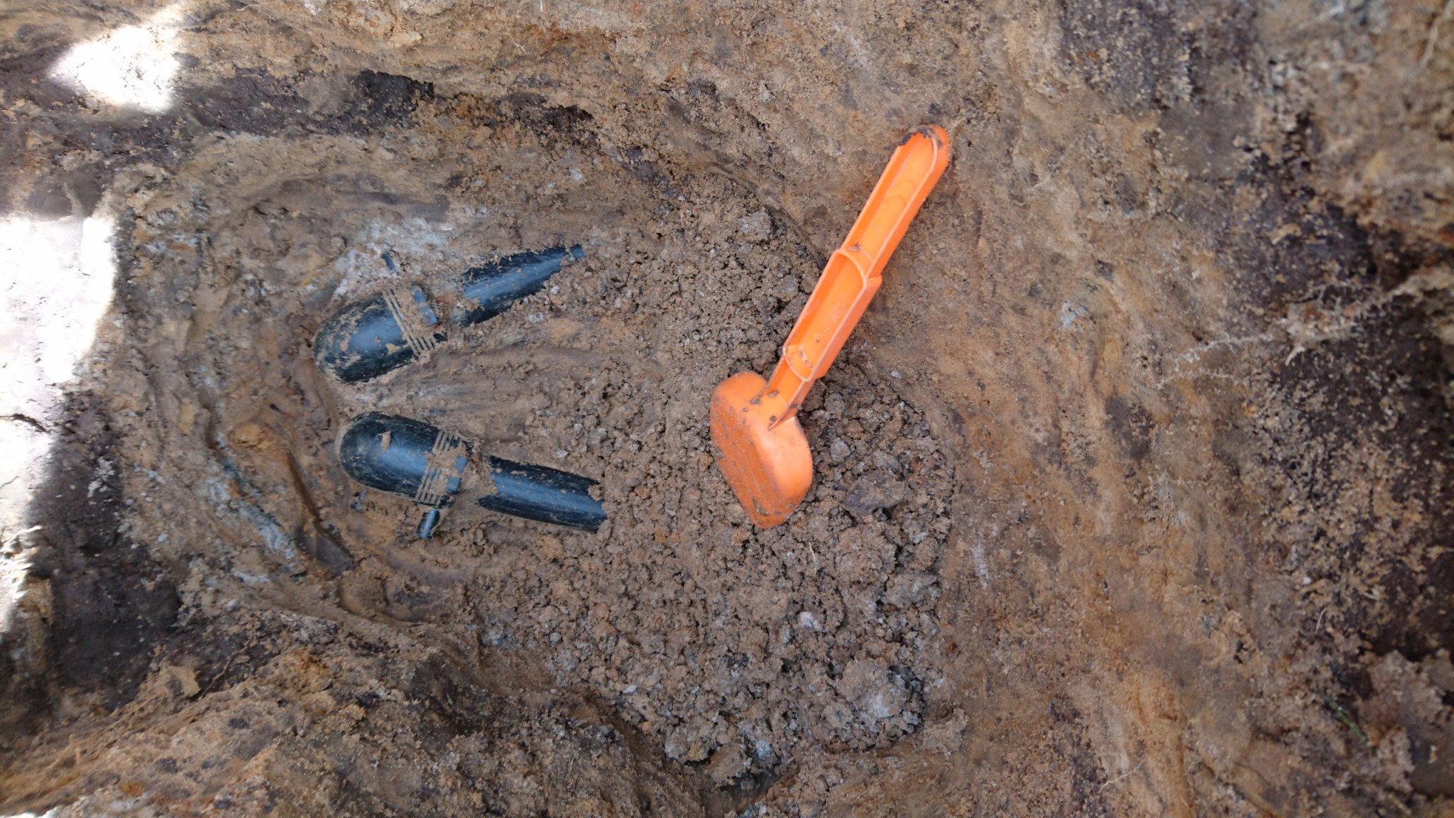

Svarar igen med en modifierad fråga - hur sannolikt är det att man behöver komma åt själva brunnen? Jag väger för- och nackdelar med att bygga över den. Spara ur hål i plattan är inte aktuellt pga badrum just där.

Aha. Om man lägger platta på mark precis bredvid brunnen (som ligger 70 cm under marknivå, kan man då gräva ett 70 cm hål precis bredvid plattkanten när huset står färdigt, utan att underminera huset? Nu utan hus gick det fint att gräva ner 80 cm, 50 cm i diameter, helt lodrätt. Rasar inte igen eller så.
Som input. Jag kommer bygga ut huset med källare. Energibrunnen kommer hamna under källarplattan.
Jag resonerar så att risken att jag kommer behöva ta upp slangarna någongång känns minimal. Om man ens får upp dem efter de har legat där i +10 år. De kan nog vara ett med berget vid det här laget. Har inte läst att någon har tagit upp slangen. Var en som har fått intryckt slang av för kall borra. Det löstes med att trycksätta slangen.
Skiter det sig så är det bara borra ett nytt hål.
Dumt att behöva ändra utbyggnaden till något halvdant för ett hål i backen skull.

Med bygg en "källare" under plattan med en ingång som går att gräva fram om det behövs, om du gjuter runt din utgrävning så kan du ju inte underminera.

Du tycker inte det låter meckigt bara för att få tillgång till ett hål som trots allt har en väligt liten risk att det händer något med?prototypen skrev:
Har man har provtryckt det efter man har gjort en åverkan på den och när slangen väl ligger i mark,med svetsade kopplingar, foder och lock korrekt. Då är risken minimal att något ska hända borran.
Och trots allt om det skulle mot all förmodan skita sig (vad det nu skulle kunna vara?) så kostar det inte så hiskligt mycket pengar att borra ett nytt.
Källaridén var trots allt lite rolig... ska fundera på det - kanske kan dubblera som matkällareTotalControl skrev:Du tycker inte det låter meckigt bara för att få tillgång till ett hål som trots allt har en väligt liten risk att det händer något med?
Vi borrade och installerade för 6 år sedan och allt har tuffat på sen dess. Det är därför jag har lite svårt att se vad som skulle hända med kraftiga slangar och kopplingar som vara ligger still 70 cm under mark.
Bygget närmar sig. Lutar nu av olika anledningar åt krypgrund istället. Slangarna kommer då att gå under eller till och med hängande i luften i krypgrunden. Vet inte vilket som vore bäst. Befintliga borrhålet kommer att vara ca 30-40 cm från kommande husvägg.
Har pratat med flera sakkunniga som säger att det inte ska vara något problem.
