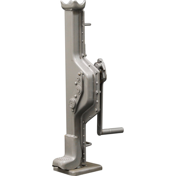

https://www.biltema.se/bil---mc/ver...ing/domkrafter/hydraulisk-domkraft-2000017058
Lite svårt att veta hur du menar, skriver lyftblock och länkar till en domkraft.
Det är flera saker som påverkar, dels vikten, dels hur stelt huset är, och hur stor del av huset som ska lyftas.
man brukar klara sig med en 5 ton domkraft.
Den typen du länkar till är svår för det blir vingligt och den har Kort slaglängd.
En av denna typen underlättar jobbet, finns att hyra om man inte vill köpa, tror även att Jula säljer.

Vad heter saken på bilden? Ja, lyftblock är det då inte tal om, jag ä bara dålig på nomenklaturen. Jag menade domkraft.
Tack för svar. Jag återkommer med skiss.
Rolle314
Rätt namn är nog kuggstångsdon, men vanligast vevdomkraft eller barackdomkraft
