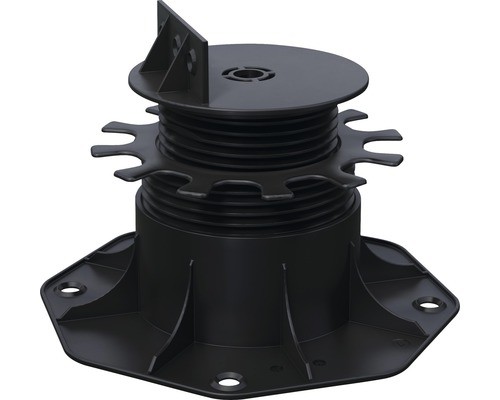

Funderar på att bygga en altan för en ovanmarkpool.
Tänkte att det skulle vara praktiskt med en justerbar altanplint, men frågan är hur mycket tål dom? Hur många behöver jag för att hantera 10m3 vatten? klarar dom 500kg eller 1000kg eller mer?

Vill du inte åka och kolla så kan du kolla på datorn hemma.
Biltema 800 kg 40 kr/st
Biltema 220 kg 30 kr/st
Bauhaus 800 kg 80 kr/st
Bauhaus 220 kg 53 kr/st
Finns även på Jula, Byggmax, K-Rauta etc
