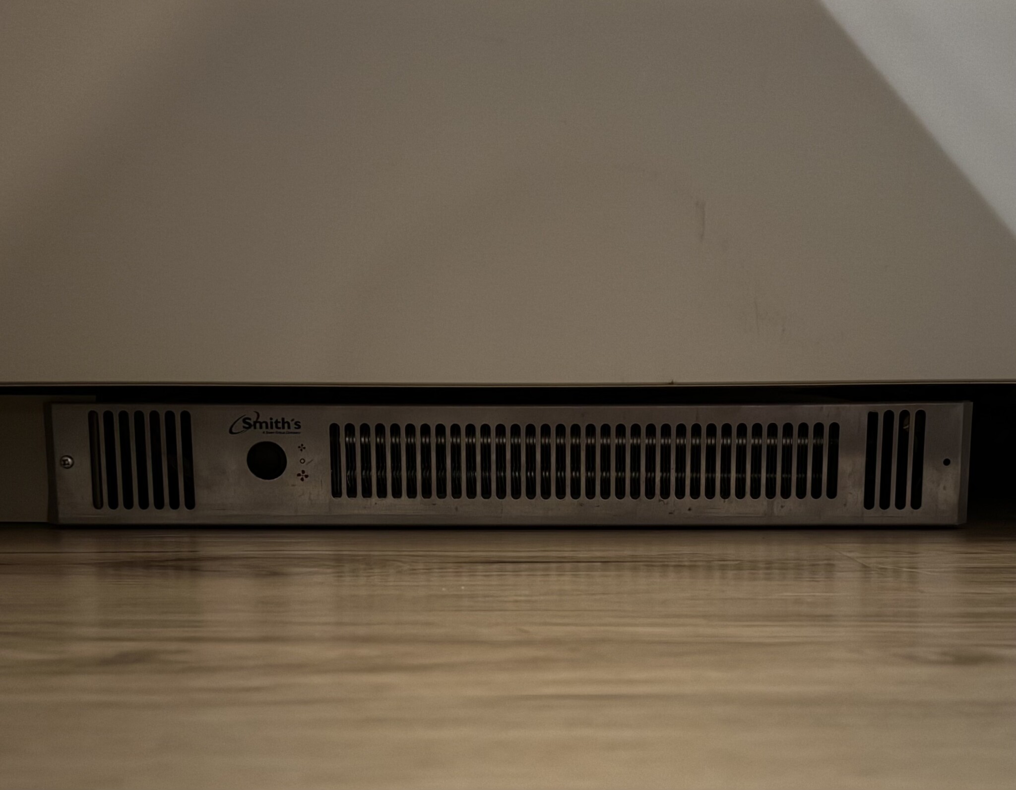

Jag har nyligen renoverat köket och valde då mellan två uppvärmningsalternativ; golvvärme eller konvektorelement under bänkarna. Det blev det billigare alternativet men nu upplever jag att de låter väldigt mycket om fläkten i elementet.
Mitt element är Eveco SpaceSaver SS80
Har du också konvektorelement i sockeln? Hur mycket tycker du det låter? Finns det någon data kring detta, jag hittar då inget..
Bör jag reklamera alternativt byta märke?
  • Konvektorelement från Smith's installerat i kökssockel, med ventilationsgaller och kontroller på framsidan.

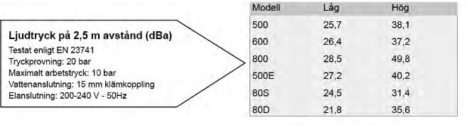

kickspace har betydligt lägre ljudnivåer i sin spec, stämmer det i verkligheten också?
Diagram över ljudtrycksnivåer (dBa) för olika kickspace-modeller vid 2,5 m avstånd; jämför modeller 500, 600, 800, 500E, 80S, 80D.
Se upp med hur ljuddata redovisas. Vill minnas det är så här.
Ljudeffekt är ljudet som kommer från källan.
Ljudtryck är ljudet på visst avstånd från ljudkällan i normaldämpat rum.
Ljudeffekt är högre än ljudtryck för samma ljudkälla.
Spacesaver ljudtryck redovisas för 1,5 m avstånd, till skillnad från kickspace som mäter vid 2.5 m avstånd, så du har helt rätt, siffrorna är inte jämförbara.
För en punktkälla avtar ljudtryck kvadratiskt med avståndet, så vid 2.5 m är det 36% av vad det är på 1.5, vilket bör motsvara -4.4 dB
Så i teorin blir kickspace fortfarande vara betydligt tystare, men kanske finns fler skillnader i metodiken jag missat.
