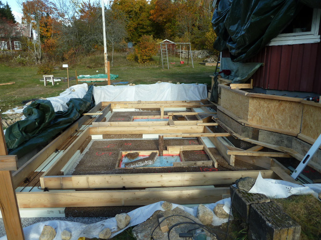

Betongbilen kommer på måndag, så nu gäller det att få klart gjutformen!
Slänger upp ett par bilder på hur det ser ut just nu. Än så länge förstår jag att gjutformen inte kommer hålla, men hur mycket måste jag stadga upp den för att den inte ska ge med sig när mina sex kubikmeter betong hälls i?

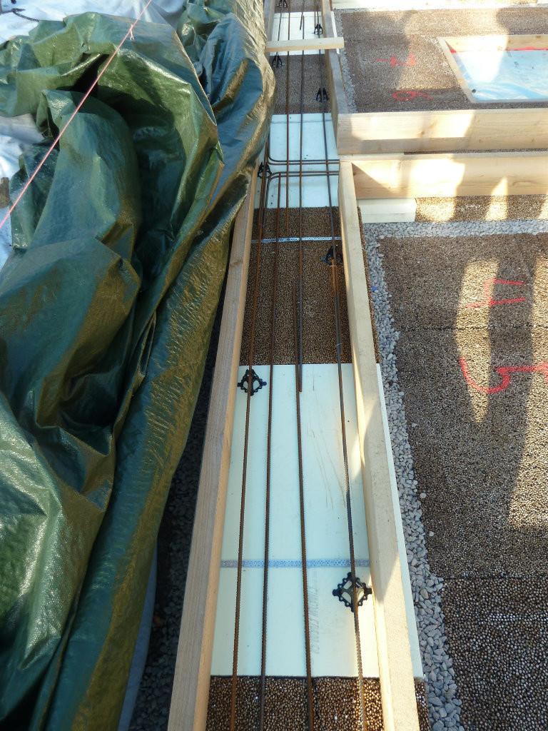

Jag har efter ovanstående bild togs satt lite hålband i underkant av formen för att inte reglarna ska fläka ut sig. (Tre hålband syns på fotot)
Det är alltså både en sula som jag sen ska mura upp med leca på samt en stödmur som kommer gjutas bakom OSBn till höger i första fotot.
Så, hur tätt måste jag sätta tvärbitarna i formen till sulan? (Den är 40 bred och 20 hög)
Hur mycket måste jag stadga upp för stödmuren? (10 bred i botten, 40 bred i ovankant och 130 hög)
Jag har sett på bilder att man ofta bankar ner stöd i marken. Det har jag ingen möjlighet till på grund av den lilla gropen jag är och bygger i.
