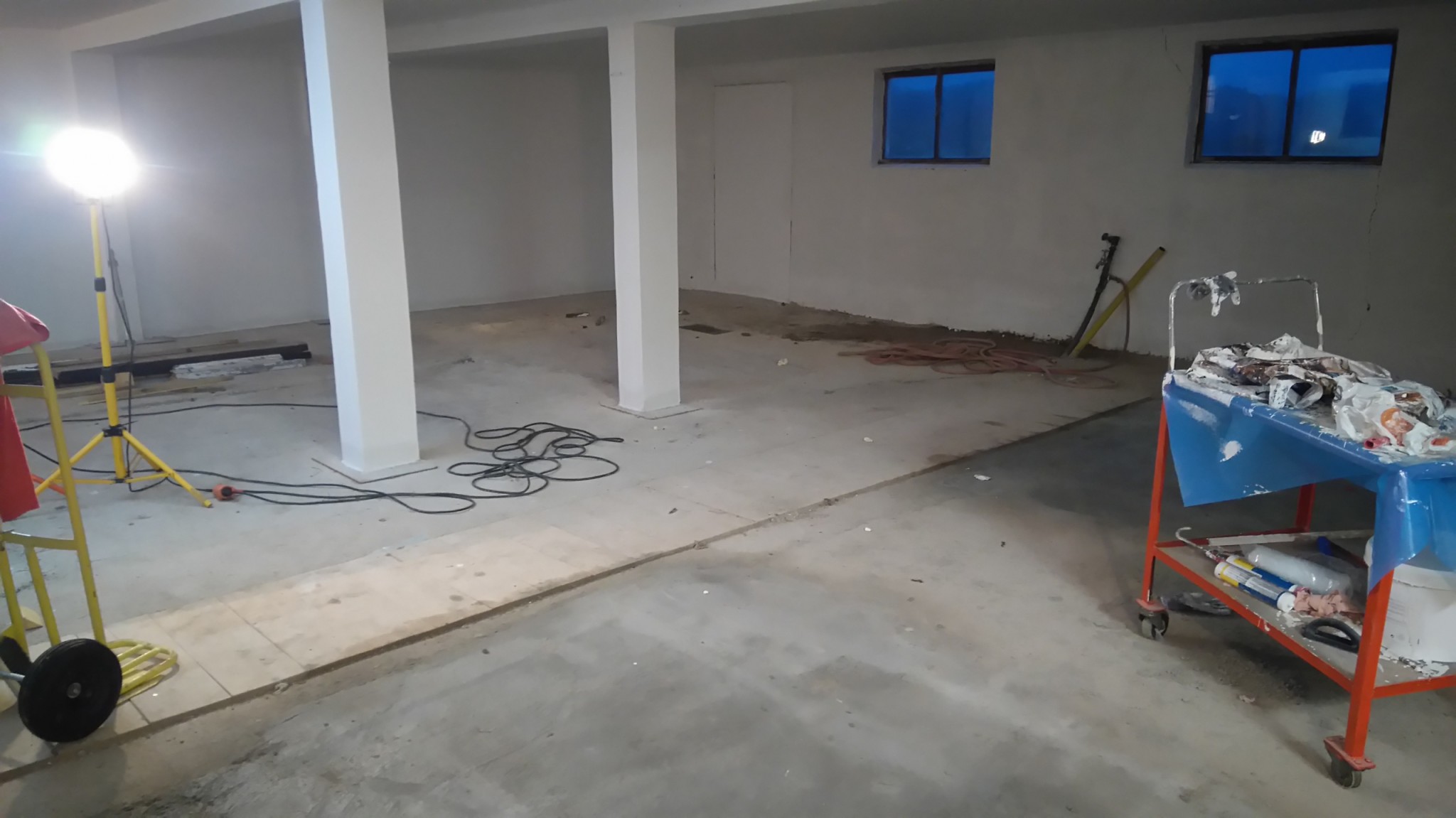

80 kvadratmeters lokal i en ladugård, isolerad med 120mm isolering i väggarna(mellanväggar till loge m.m.) ytterväggarna är leca 25cm, i taket är det 120 mm isolering, ovanpå ligger 1 meter hö och isolerar ochså på rännet. vanlig ytterdörr och isolerade portar, gamla 2 glasfönster. på golvet är det en gammal oisolerad beton platta Inomhusbild av en 80 kvadratmeter stor isolerad ladugårdslokal med betonggolv, pelare, och gamla 2-glasfönster.
Funderar på att köpa en luft/luft pump och hålla underhålsvärme på 8? grader.
Är det någon som har satt in det i en liknande lokal och isåfall har nån uppfattning hur mycket det kommer att kosta mej på vintermånaderna. Altså om det är nån hundra lapp i månaden eller tusenlappar.
Jag fattar att det är omöjligt att ge nåt bra svar på frågan, så kommentarer som tex hur långt är ett snöre, kan ni hoppa över att skriva. Ja förstår även att det är beroende på vilken pump och hur kall vinter m.m.

Kommer du använda det som ett stall eller är det helt separerat från stallet (lufttätt)?
I ett stall måste du en speciell Ip klassning på elen och det är tveksamt om det finns för värmepumpar.
Jag tror på 7-800 per månad.
Enk Projektet
Nej finns inga djur på flera kilometers avstånd, inget stall
Räkna med runt tusenlappen så borde du vara på säkra sidan...
Värmer ett garage på ca 80kvadrat med en billighetspump. 95mm isolering i väggarna och 300 i taket. Oisolerad platta och 2st otäta kinaportar. Håller 18-20grader året runt och kostar på kallaste vintermånaderna ca 800/mån. Dock får jag lite gratis spillvärme av bilarna som körs in.
En tusenlapp är nog i överkant med tanke på läget, jag gissar att du aldrig kommer över 500:- ens de kallaste månaderna.
Det tror inte jag heller men räknar TS med en tusenlapp så lär han inte bli besviken... :)
Om den skall hålla ca. 8 grader inne, så kommer förbrukningen i princip vara noll under 8 - 9 månader av året, såvida vi inte pratar om fjällområden. Jag tror på en årsförbrukning på 2-3 000 kWh, Max. Troligen lägre. Vad en kwh kostar inklusive nätavgifterna varierar en del över landet.

Kan man överhuvudtaget ställa en luft/luftpump till att bara ge 8 graders temp?
De flesta märkes luftvärmepumpar kan ställas på underhållsvärme +8 till 10 grader.
