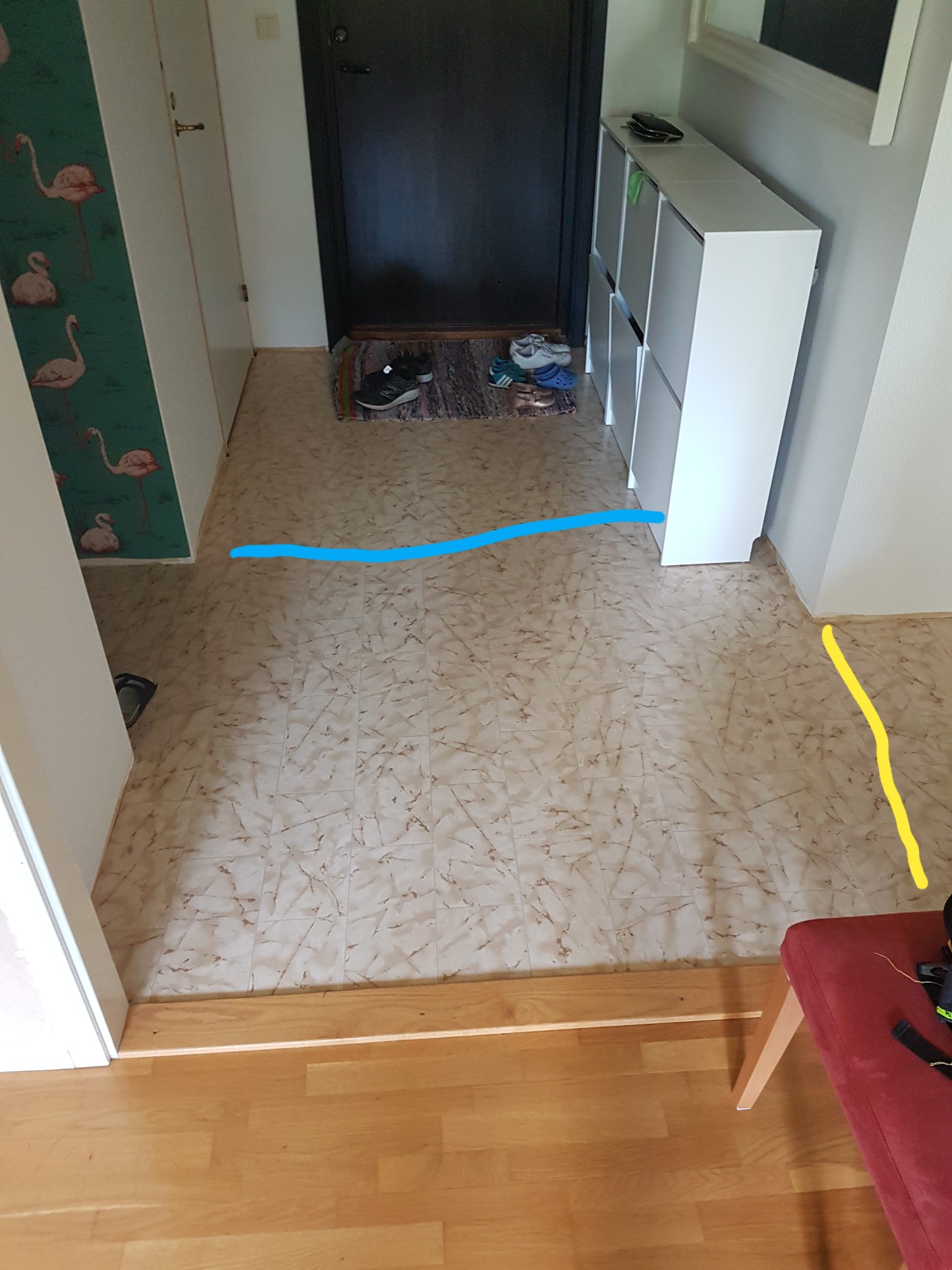

Skall lägga klinkers och parkett i hall/ entré men jag kan inte bestämma mig för vart jag ska sluta och börja med golven, vad som blir snyggast.
Parkett kommer från höger och avslutas antingen vid den gula linjen eller den blå. Det andra blir då klinkers.
Antingen klinkers fram till den blå linjen eller allt fram till den gula linjen.
Hjälp

Helt klart klinkers fram till blå linje. Det känns mest naturligt... annars kommer det kännas som att hallen tar för stor plats i det utrymmet.
Dessutom blir det snyggast att parketten binder samman rummen som är på både höger och vänster sida om hallen, annars delar du upp dessa....
Sen är det alltid gött med stor hall och bra yta med klinkers om man har barn, djur osv så att det finns plats att ta av sig blöta kläder/skor osv....
Men i detta fallet tycker jag ändå att det lämpar sig bäst med klinkers fram till det blåa.
Helt klart blå linje ..
Vad är det in där flamingotapeten sitter? Är det ex en toalett så skulle jag iaf lagt klinker till gula linjen

Snyggast är ju den blå linjen, men för att det ska fortsätta att vara snyggt så krävs det att ingen går med ytterskor på parkettgolvet för det blir ju fort fult av vatten och grus.

Toalett samt hatthylla och Skoställ

Ska man kunna gå till skostället utan att ta av sig ytterskorna behöver du ju ha klinkers hela vägen dit och då får det bli gul linje.

Det ändrar förutsättningarna till att du behöver som BirgitS skriver fortsätta in i till vänster fram till toa dörren.. Om du inte vill gå hela vägen fram till befintlig parkett kan du avsluta diagonalt - då flyter parketten vidare in till höger och klinkern in till toaletten.. dra en linje från hörn till höger närmast ytterdörr till hörn vänster närmast mot bef parkett
Vet inte om det är supernödvändigt att behöva gå med skorna på till hatthyllan. Man kan väll hämta dom där och ta på sig dom vid dörren?
I så fall kör på blå linje...

Visst kan man, men kommer man att göra det? Kommer gäster att förstå att det är så de ska göra när de ska gå hem?

Ni kommer ångra er om ni inte kommer kunna gå in ned skor till hatthyllan. Vi har grämt oss i 16 år - i vår kommer vi kunna det!
Så lägg klinker i hela det utrymmet.

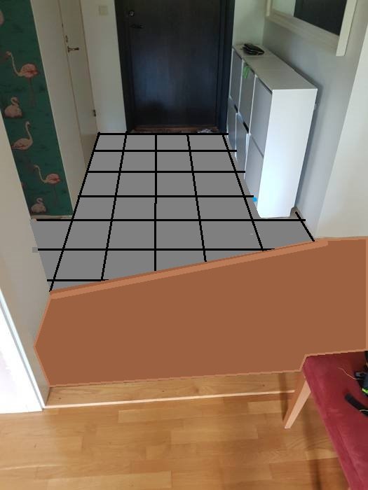

Detta är mitt urspr förslag som ett alt till blå eller gul linje...
Ingångshall med skissade svarta linjer på golvet som förslag för klinkerläggning.
crazytok
Ja de kanske är de bästa av två världar, ställer dock lite mer krav på mig som ska lägga det:sweat:

Hur lik kommer den nya parketten att vara den som redan ligger i längst ner i bilden?
Om de skiljer sig åt så är det nog bättre att ha lite avstånd mellan dem, dvs. gul linje.
