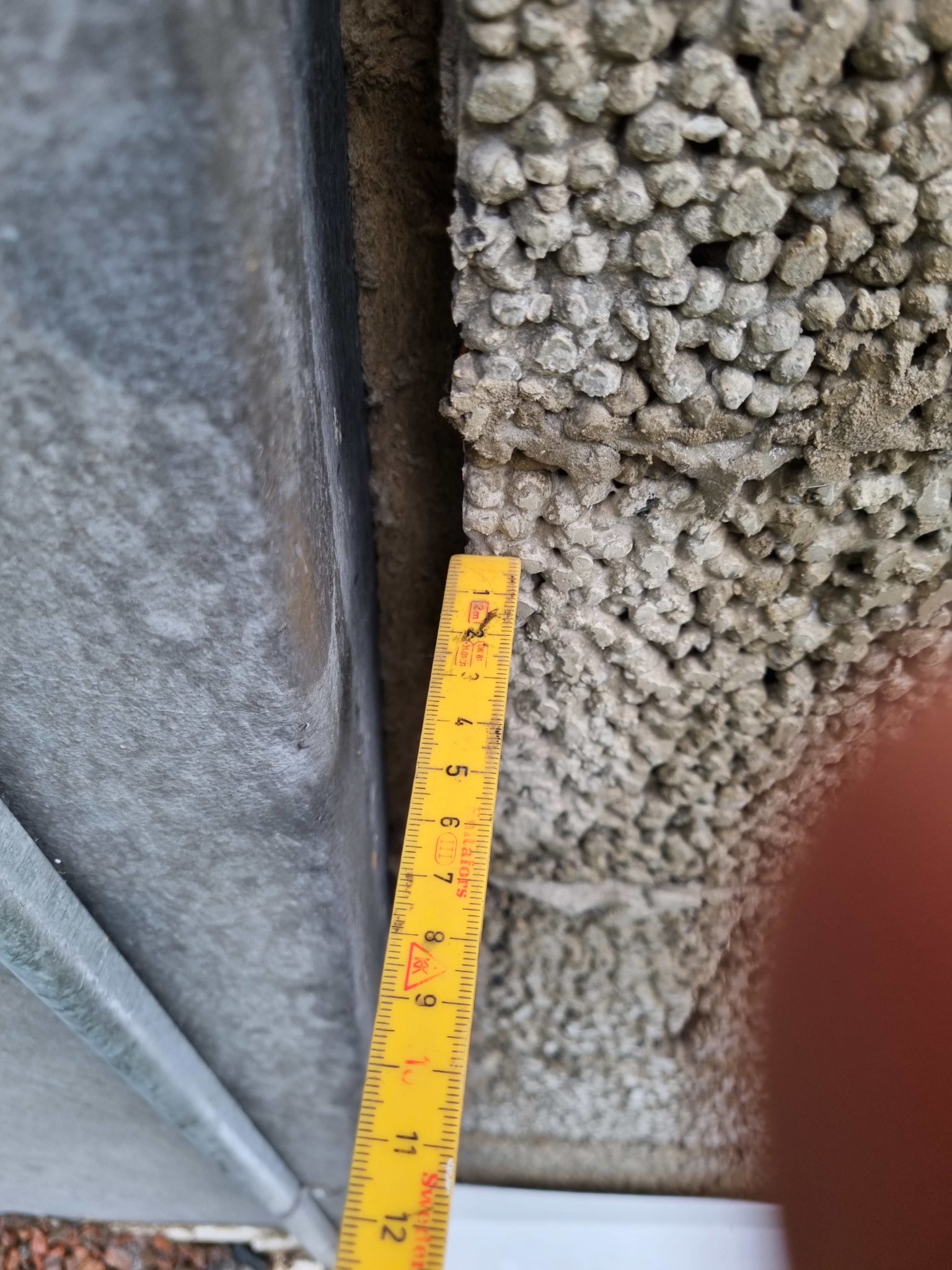

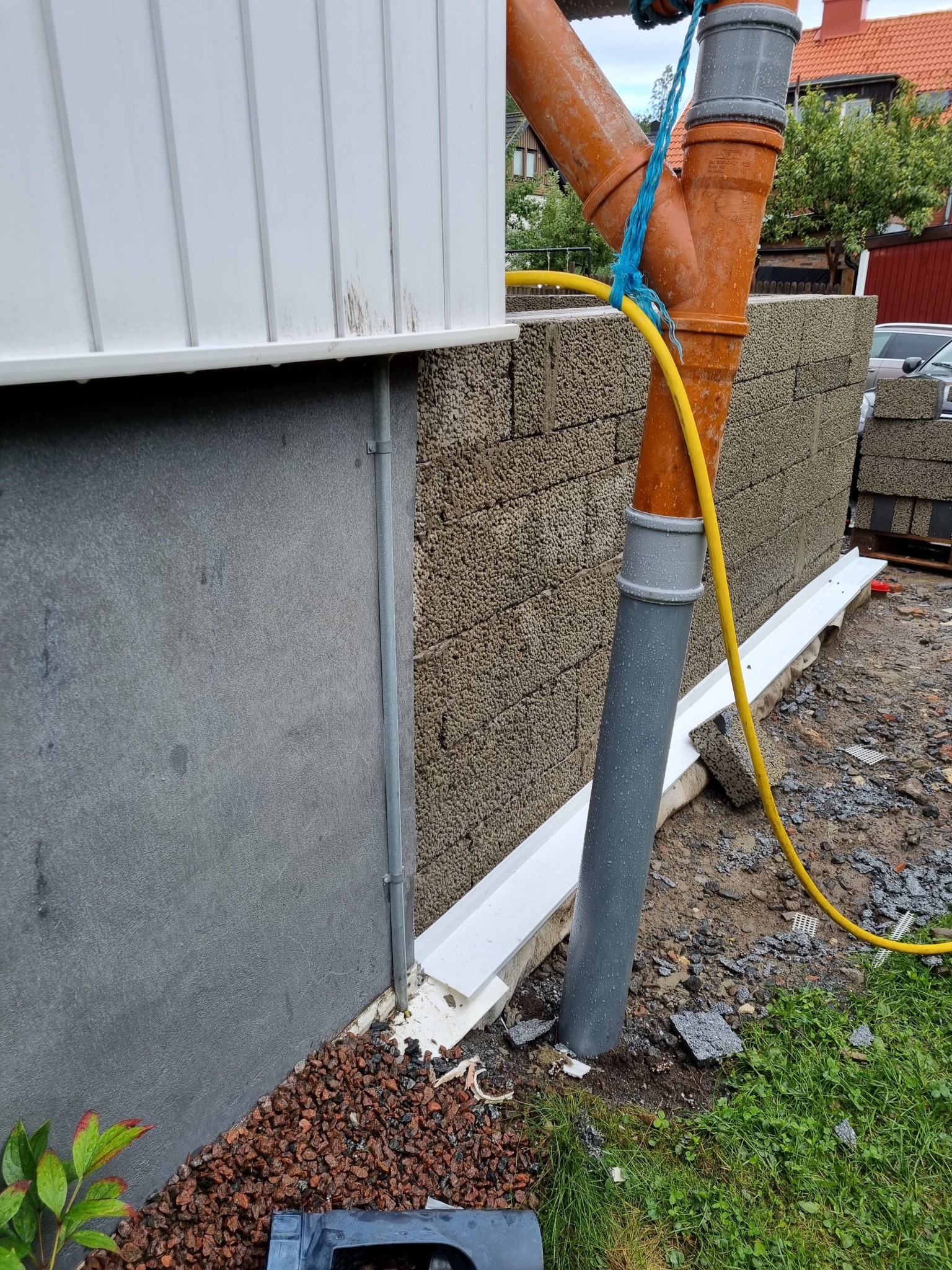

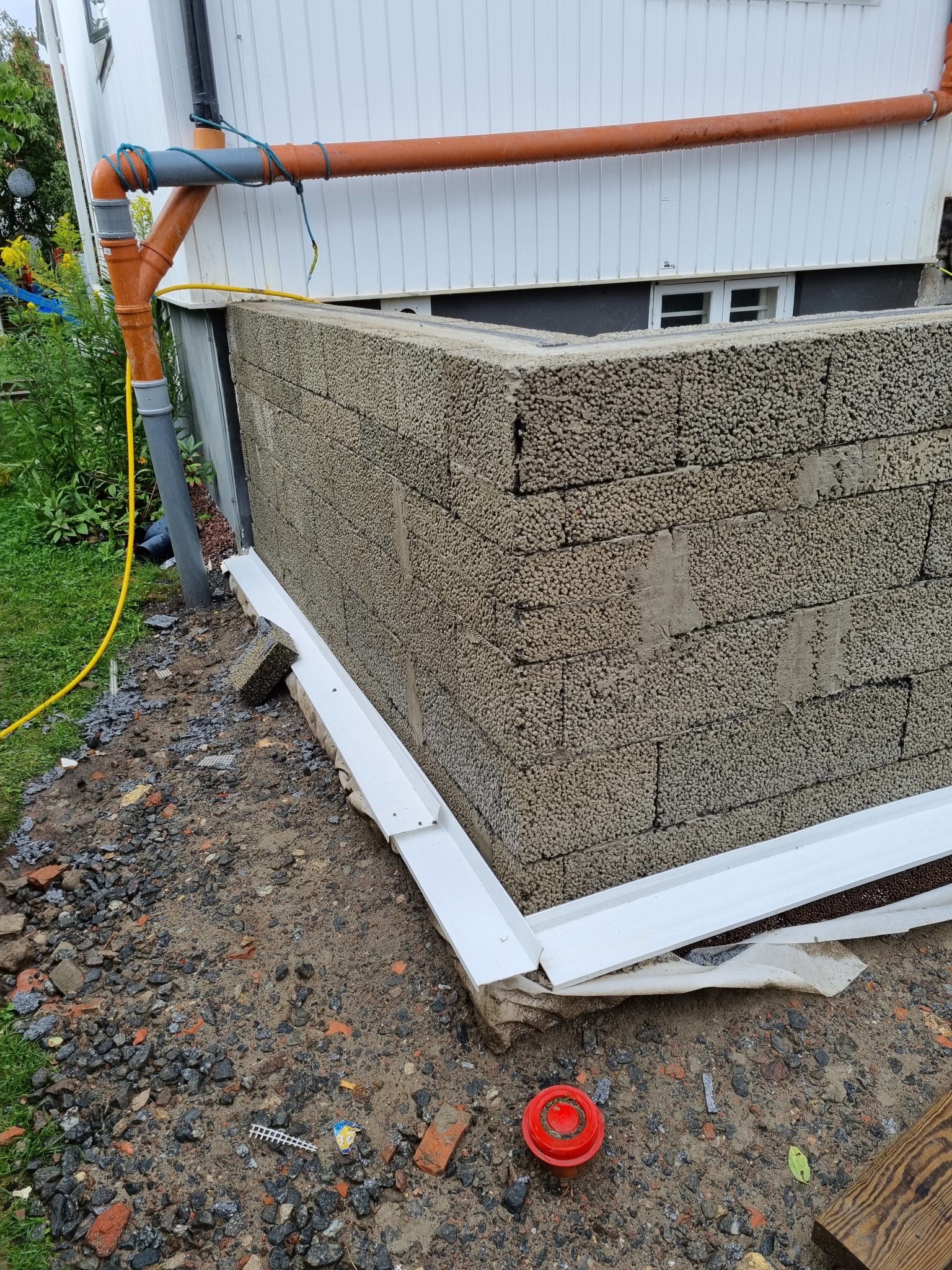

Hej min nya utbyggda källare har fått sin vägg 4.5cm innanför befintliga källare. (Se bilder).
Tanken var ju att väggarna skulle gå i liv.
Kan man ljuga ut väggen på något smart sätt?
Svårt att slamma och putsa ut 4.5cm antar jag?
Vägg 1m hög och 3m lång.
(ObS röret i bild = temporärt)

Normalt brukar man lägga en dilatationsfog mellan två olika grunder/murar. Ofta i form av en tull frigolitskiva.
Jag skulle inte ha fyllt utrymmet mellan med puts.
Tryck i lite stenull och putsa över med nät sen.
Putsa 4.5 cm bör man nog göra i minst två omgångar gissar jag.
Rätt bruk och troligen mer än ett varv så borde det väl gå bra..
Själva hålet som ni ser, skall fogas (mjukfog).
Där inne är en stenullsskiva.
Felet är att hela väggen ligger 4.5cm innanför den tidigare putasde källarväggen.
Finja exakt blocken är murade förlängt in, eller plattan förliten:) (inte jag som byggt)
Huddingebo
Det går bra att putsa ut det där fast i flera omgångar. Jag hade samma problem med utbyggnaden hos mig. Den gamla väggen lutade rejält utåt, så den nya delen livade bra nedtill men inte alls upptill. Jag använde ett utstockningsbruk med grövre ballast i två omgångar och sedan ett sista lager med vanligt bruk:)

Inget problem att putsa ut även om det inte är optimalt.
Men stocka inte mer än 8-10mm per påslag. Dom nedersta 25 cm med b bruk 3mm, ovanför c bruk 3 mm.

? vad hade du tänkt ha på utsidan då?
Murbruk b... Slamma med cementbruk A
N
Ja, om allt är sockel så funkar det med b bruk.
Aldrig hårdare bruk utanför ett mjukare.
Samma bruk rätt igenom eller mjukare bruk längst ut.
