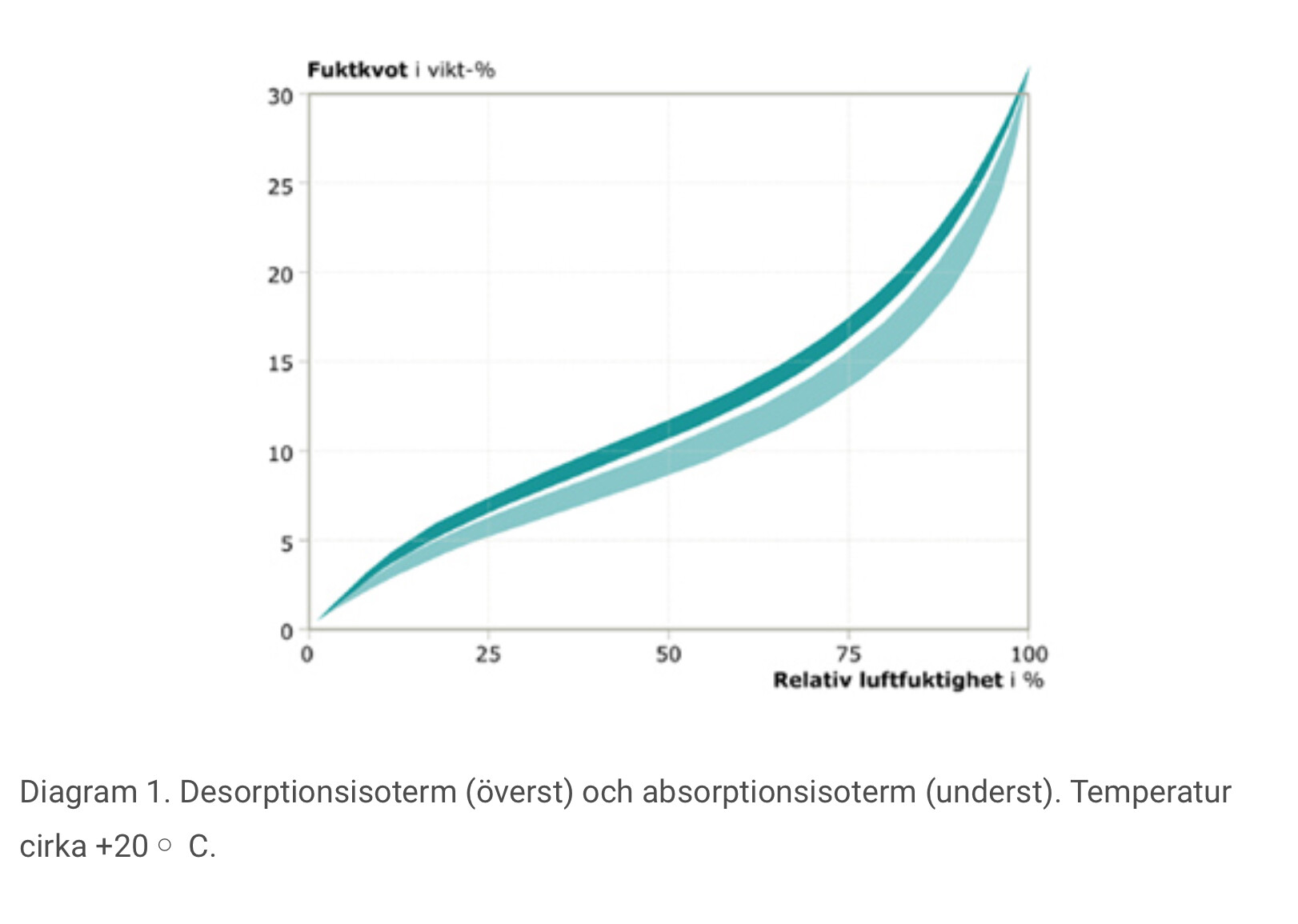

Angående tid så ör det många parametrar som spelar in. Är det smala brädor så behöver de inte torka ner jättemycket, men är de på 20% så tror jag det tar mer än några veckor innan du lämpligen kan sätta upp det.
Diagram nedan visar fuktkvot för trä som funktion av relativ luftfuktighet i luften.
Det blir lite olika fuktkvot om man kommer från hög eller låg fuktighet. Därför två närliggande kurvor i diagrammet.
Mer att studera under
https://www.traguiden.se/om-tra/byggfysik/fukt/fukt/fuktinnehall-och-sorptionskurvor

Det som bestämmer jämnviktsfuktkvoten i träet är den omgivande luftens relativa fuktighet.
Den relativa fuktigheten i luften bestäms av hur mycket vattenånga som finns i luften och hur mycket vattenånga som kan finnas i luften (utan att det kondenserar), vilket kallas vattenångans mättnadstryck.
Vattenångans mättnadstryck beror av temperaturen (det blir pyttelitet under 0gC och motsvarar ungefär atmosfäriskt tryck vid ca 100gC).
Man kan alltså sänka relativ luftfuktighet på två vis: ta bort vattenånga eller höja temperaturen. I uppvärmda utrymmen blir den relativa luftfuktigheten oftast lägre än utomhus om inte extra fukt tillförs inomhus då inget vatten tillförs uteluften när den tas in i utrymmet och värms upp.

Temperaturen påverkat dock hur fort denna balansering uppnås mellan sorbentens (tex trä) fuktinnehåll gentemot omgivande luftens fuktighet enligt tidigare diagram från Jochi när det tex. vid 70% Rh i luften kring virket så blir trädets fuktkvot ca 15% när det har uppnått balans - dvs. denna nivå kommer att uppnås om torkningen sker vid +2 grader C, 25 grader C eller 50 grader C om luften kring virket är 70% Rh i alla dessa fallen, men i förstnämnda fallet vid 2 grader C kan ta ett halvår innan balansen uppnås medans det är bara dagar vid +50 grader C
