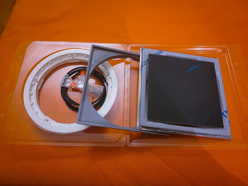

Jag håller på att renovera badrummet och har ett träbjälklag med Jafo golvbrunn monterad i deras monteringsplatta.
Jag kan dock inte för mitt liv förstå hur det är tänkt att man sedan ska montera deras golvbrunnssil/klinkerram
Efter att klämringen är monterad, hur är det meningen att man ska göra med den grå plastramen, och sedan med själva silen/slutkristen? Är den fyrkantiga plastramen bara något slags monteringsredskap? Hur ska slutkristen fästas??
Ju mer jag funderar desto mindre förstår jag. Kan någon vänlig själ förklara, gärna på ett enkelt och övertydligt sätt?

Klinkers ramen monteras i fix när du lägger plattorna
