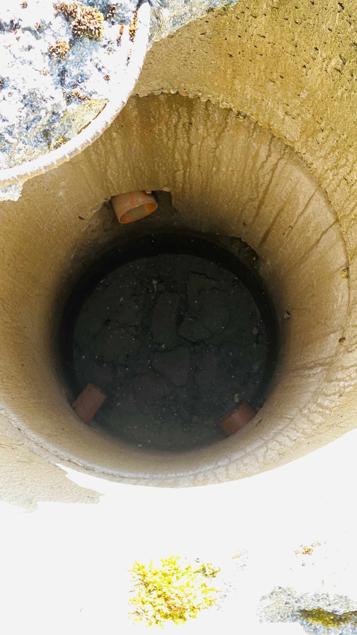

Nu när jag har er avlopps entusiaster och rena proffs på tråden! här är ett foto jag tog, på vad som i pappret från kommunen kallas slamavskiljare, den andra bilden är på den borrade brunnen. Vi trodde tyvärr när vi läste ordet slamavskiljare att det betyder tve/ trekammarbrunn, men så var det alltså inte. Men vad gör denna slamavskiljare/brunn, varför har den ett hål och tre olika rör, vart går dom?

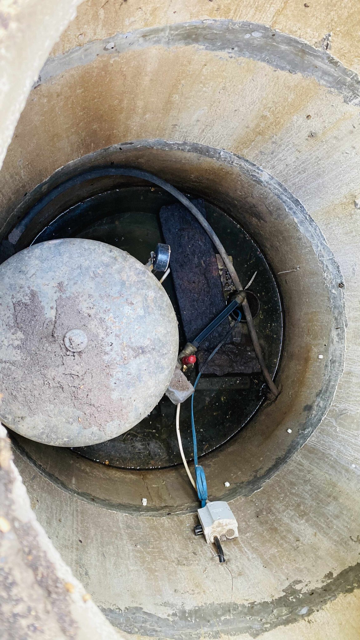

Ser vattenbrunnen bra ut? Den är placerad likt en stor kulle mitt i trädgården, man kunde gå ned i den, var lite blöt längt ned.

den övre bilden ser mer ut som en fördelningsbrunn av, ja vad ??
lite för rent för att vara avloppsbrunn och för torrt
den kanske avser något annat än avlopp som grund eller dagvatten från fastigheten...
har huset stått länge oanvänd så kan det förvisso har sjunkit undan, men ett förslag är spola toaletten några gånger, sedan öppna kran och spola kallvatten, kanske ganska länge och sedan knata runt tomten (och ev brunnar utanför också) och se och höra om det kommer fram något vatten i brunnarna

Du får leta vidare inom tomten och se om det fins fler brunnslock

När det gäller dricksvattnet vet jag inte så mycket om det då vi har kommunalt vatten här men det ser ut som en hydrofor i pumpbrunnen på bilden. De som har den lösningen kan säkert ge dig bättre svar.
