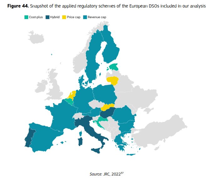

Hur menar du då?
Nästan alla EU-länder har samma typ av upplägg som här ("intäktstak"), och prismässigt ligger vi för närvarande ungefär i mitten (efter att historiskt legat väldigt lågt).
Sen skall jag låta det vara osagt om det finns något EU-land där regleringen av elnätmarknaden fungerar bättre än här. Troligen.
Problemet just nu verkar vara att prognoserna är uppskruvade av denna enorma "elektrifiering" man talar (fantiserar?) om.
Karta över EU-länder med olika färgade zoner som visar regleringsmodeller för elnät, inklusive intäktstak, kostnads-plus och pris-tak.

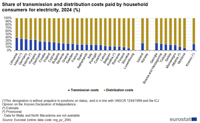

C cpalm skrev:
Här är siffrorna från Eurostats elprisrapport:
[länk]
Tyvärr uttryckta i procent av totalkostnaden, så man får också ta siffrorna för totalkostnad i beaktning.
Men hur stor är totalkostnaden?
Det framgår ju inte där.

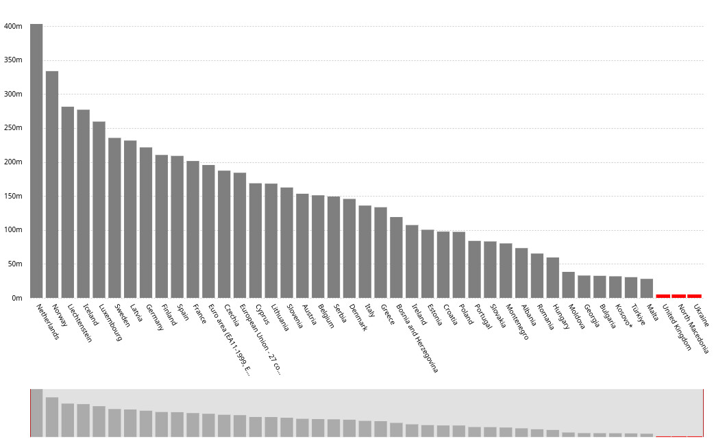

C
Det är ju andra grafen i rapporten. Och där finns även länkar till statistikunderlaget så man kan plocka ut sina egna siffror och grafer.
Men inser att jag klistrade in en tokig graf. Här är den rätta som visar nätpriset i EUR:
Stapeldiagram som visar nätpriser i EUR per land. Nederländerna högst, Storbritannien lägst. Sammanfattande graf under huvudgrafen.
Sverige ligger på 240m ?
Vilken graf i rapporten är det där? Svårt att hitta och jag fattar nada annat än att vi ligger nära toppen.

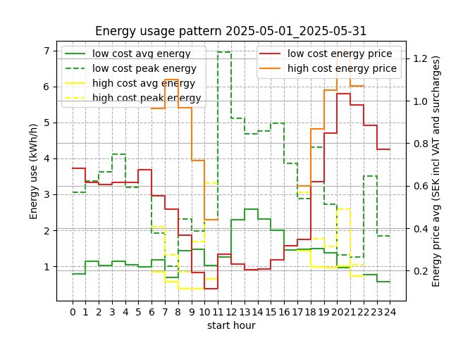

Attitudeswe
Med effektavgift så kan man om man är intresserad sänka sin avgift med några hundralappar genom att kontrollera t.ex. VVB.
Jag har gått från 6kW till 3kW på dyrtid maj 2025 jfr maj 2024 (ligger på 7kW när det är billigt att ladda bil, men siktar mot 5.5kW nu i Juli)
Graf över energianvändning och priser maj 2025, jämför olika kostnadsnivåer och toppar i kWh/h och SEK.
Har man Tibber så kan man plotta sin egen graf
https://github.com/sander-visser/py-playground/blob/main/power_plots/README.md
