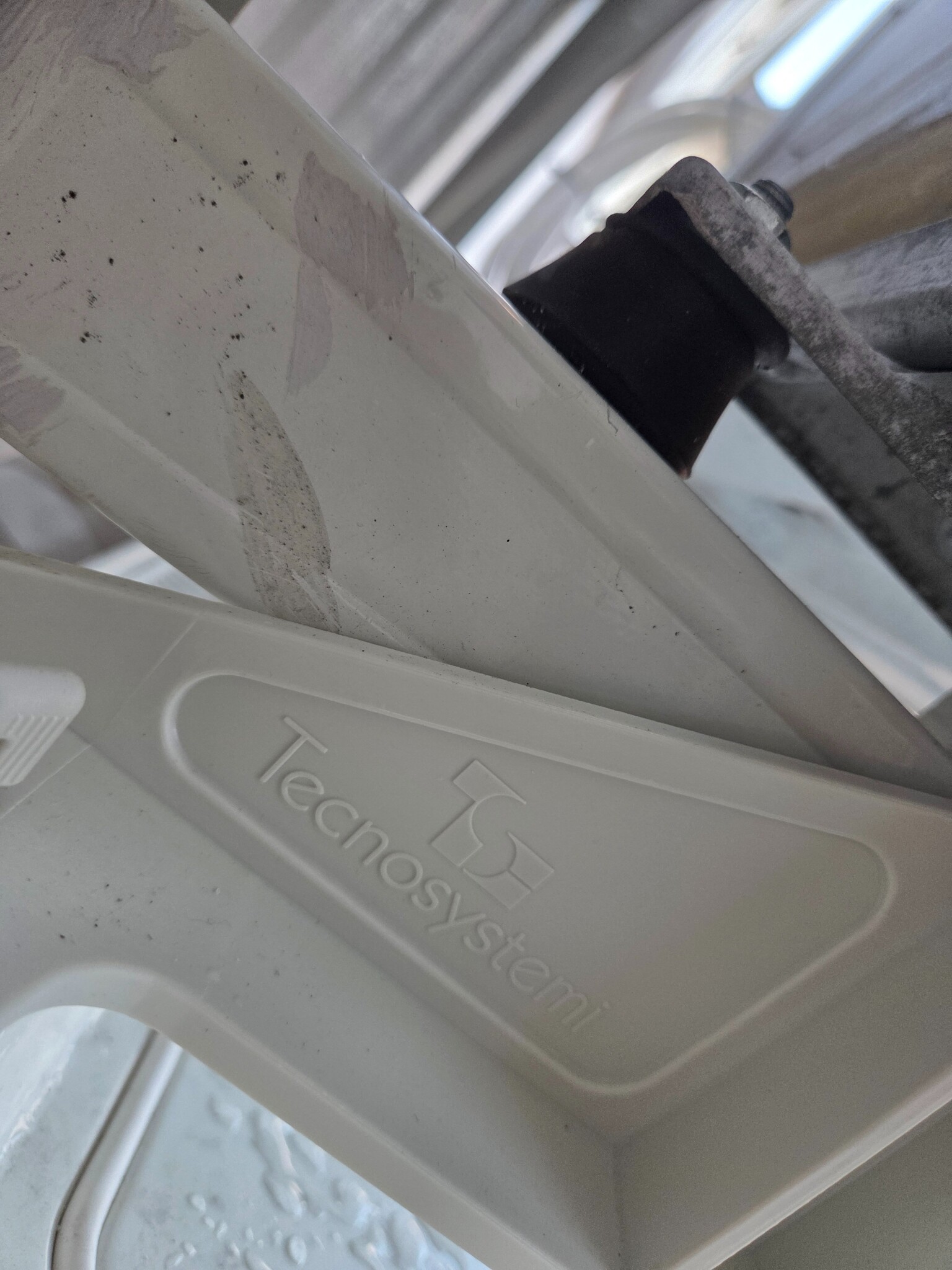

jag har en LG luftvärmepump, vikt ca 32kg. Ska man köra på mjuka eller hårda fjädrar? Skulle inte säga att pumpen är exponerad för vind värst så mkt.
Men har tänkt på en sak. Mina stålfötter på utedelen är inte helt plana (ihålig), hur blir det när stålfjädrar monteras? De kommer inte ligga an mot hela ytan. Sedan verkar diametern på stålfjädrar vara 52mm, mina fötter är ca 50mm. Då hammar 1mm på varje sida på stålfjädern.
Bifogar bild så att ni förstår hur fötterna ser ut

Du får nog fråga säljaren för svårt att veta vad dom du menar är anpassade för men högst troligt är det dom mjuka du behöver då den bara väger 32kg.I ImTheBeast skrev:Hej,
”stålfötterna” ställer man på den plana ytan, blir då ca 1mm på vardera sidan och lite mer i framkant.
Är du osäker så är det bäst att kontakta säljaren.
