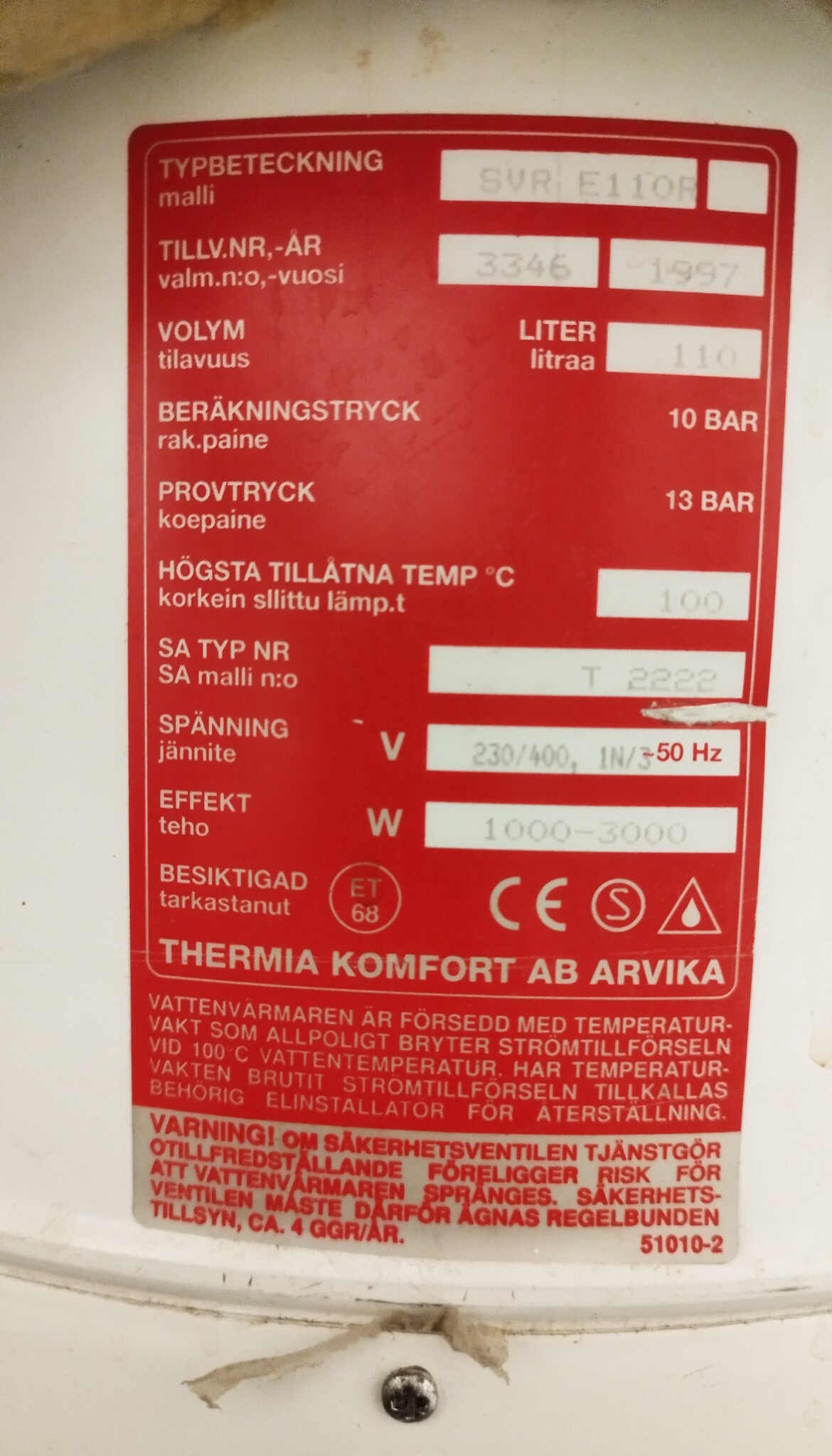

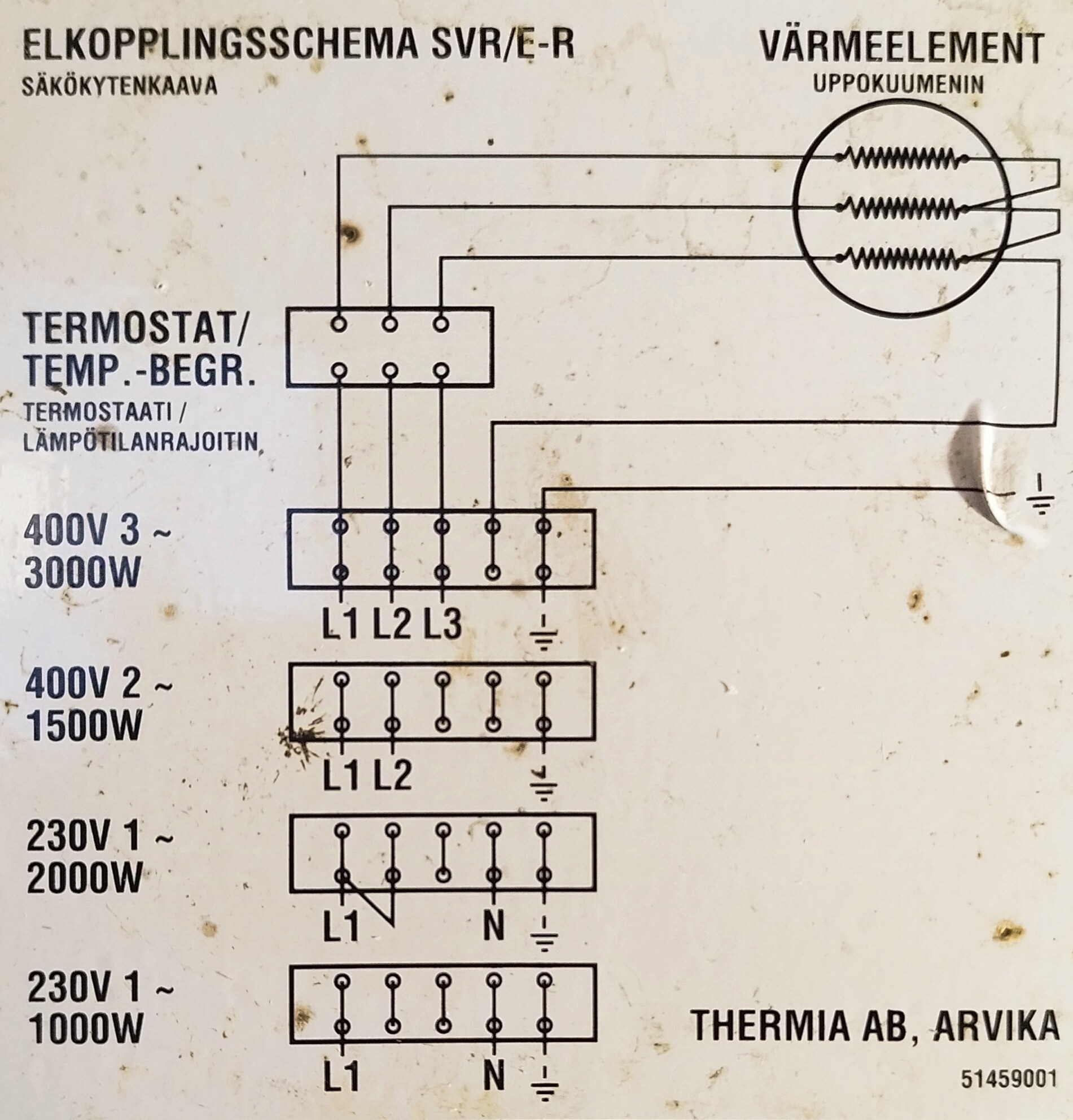

Har kollat rent fysiskt och i dag går den på 3-faser 400 V. M a o 3 kW.
Inkopplad enligt exemplet för 3 kW.
Kan jag helt enkelt plocka ur en av säkringarna som idag matar VVB och då köra på 2 kW?

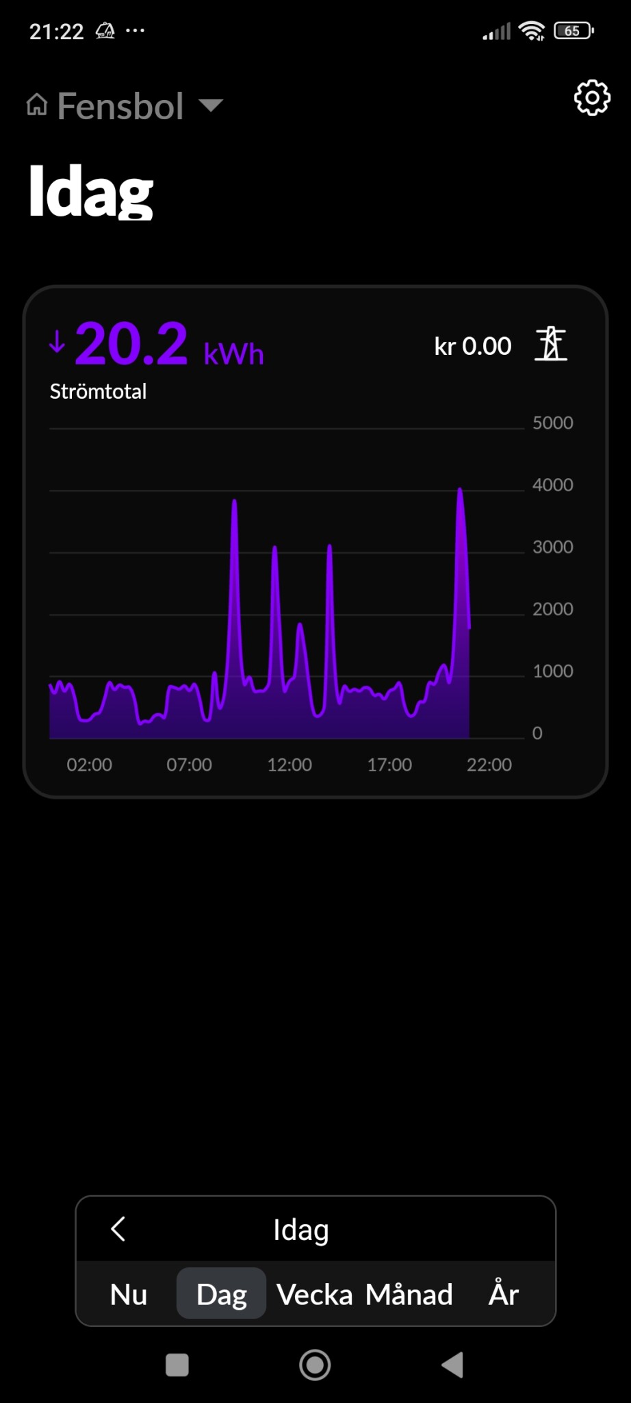

Så här såg det ut innan jag tog ur de ena säkringen till 3-fas matade VVB.

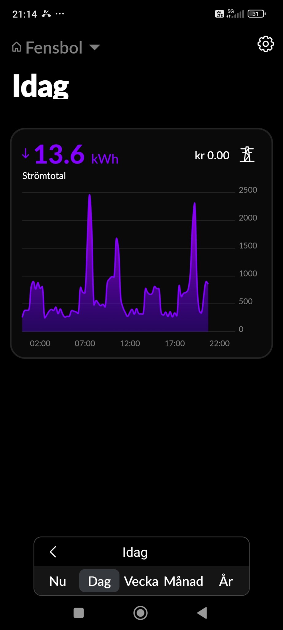

Och ett dygn senare. Så en viss inverkan gör det ju.
Ja, det där lär ju funka, för att hålla sig under 3 kW-gränsen, för extrem debitering.
