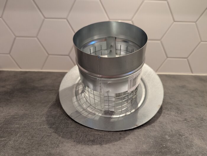

Har en takhuv där röret är 125mm i diameter och den ska sättas i ett hål/rör som är ca 110mm.
Hur klipper jag i själva röret på takhuven för att kunna klämma ihop/minska diametern?
Räcker det med ett rakt snitt på två ställen mitt emot varandra? Eller går det inte få till det då?
Midjan på takhuven ska stanna i det andra rörets öppning så man ska väl inte klippa förbi midjan då förmodar jag?
Finns ingen annan storlek som passar, storleken innan denna är 100mm.

Finns en speciell krymptång för ändmålet som veckar plåten. Man kan säkert åstadkomma motsvarande effekt på något annat fiffigt sätt, men att bara slitsa plåten blir nog inte så bra när det är så stor skillnad.E Ett fisk skrev:
Det känns onekligen som att det borde finnas någonting som passar i dessa, eller övergång etc för att verkligen få det tätt.
Var jag tvungen att försöka få ihop det med de befintliga så hade jag mätt innerdiametern exakt i hålet på genomföringarna/pannorna, jämfört omkretsen på huven med hålen och hur många mm det skiljer, sedan gjort snitt med 1mm vinkelslipskiva (så många snitt, som jag måste minska omkretsen i mm, jämnt fördelade). Kanske några färre initialt, ska det minskas 50mm hade jag kanske provat med 40-45 snitt, bockat till det och svetsat ihop det, om man har svets. Du vill ju försöka få till en "rak stos" där den ska ner och inte konformad för den kommer sitta dåligt.
Men igen, mkt meck och ingen optimal lösning, det borde ju finnas grejer att stoppa dit som passar.

Men är det inte luftningar för avlopp?
Är det avluftning för toa etc? med tanke på diametern 110?
Kan du ju förmodligen trycka dit en sån här rörstump och tillhörande ventilationshatt som finns på samma sida.
https://naranaturen.se/produkt/ventilationsror-110mm-1-m/
Eller liknande från andra leverantörer det var bara första bästa träff.

Avluftning för avlopp och markradon.mrVoodoo skrev:
Ska kika lite närmare på ditt tips, Tack!
Sök på "ventilationshuv 110mm" eller ventilationshatt 110mm" så hittar du mängder, tänk på om det är gjort för rör eller muff-ände bara, och beroende på vad och hur den ser ut kanske du får slänga i en rörstump i genomföringen där för att det ska bli rätt/passa, till den du vill ha, det är väl mest upp till estetiken på taket.
