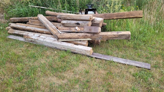

Har rivit en stall byggnad på tomten, sparade en del gamla reglar från takstolar etc.
Jag tänkte kapa dessa, men min kapsåg klarar inte så tjocka reglar, dessutom väldigt hårt träslag.
Kan jag köpa en tiger såg klinga och kapa med.
Kan ibland vara spik i reglarna jag inte kan se så lätt vid kapning, som kan skada en klinga?
Frågan är, vad använder jag lättast för maskin för att kapa dessa rejäla reglar.
Utan alltför mycket besvär.
Hög av gamla tjocka träreglar sparade från en rivet stall, ligger på gräset.

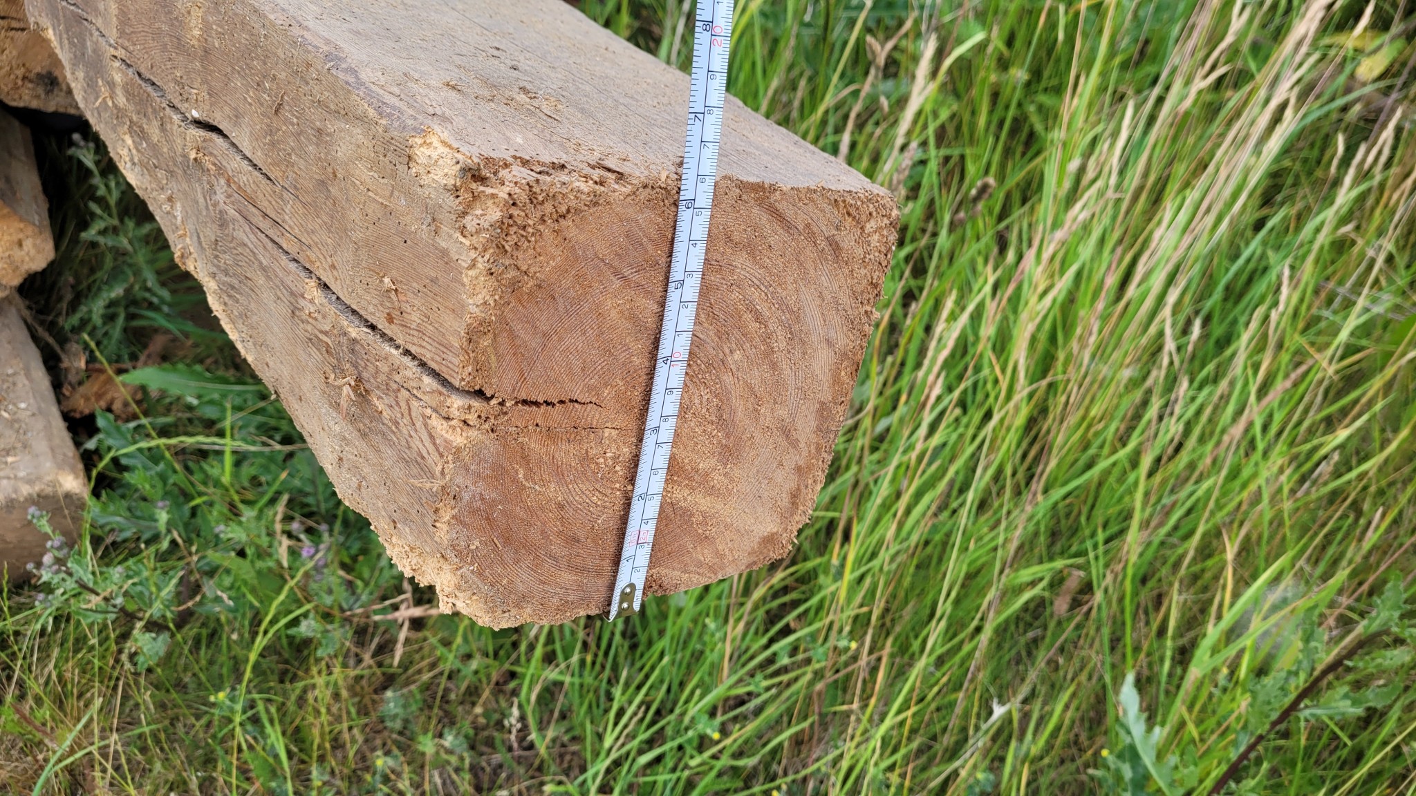

Måttband mot gammal tjock träregel för att mäta dess dimensioner mot naturlig bakgrund.

Jag ska kapa dem i 40 cm stycken för att sedan klyva dem i vedklyv.
Använda dom att elda med senare
Så kvalitet på snitt obetydligt
Vilken storlek skall jag ha på tänderna på klingan då
Det är 19 cm tjocka reglar, vissa är 25 gånger 25 cm

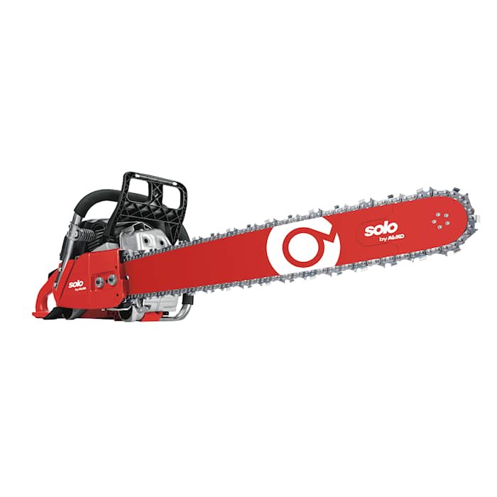

En tigersåg är leksak möjligen ett eller två snitt sedan är du uttråkad så där grova skall du använda motorsåg finns både bensin o batteri
Sittställning
Eftersom det är spik i reglarna så lär TS bli uttråkad av att slipa kedjan istället. :)
En bra tigersåg med grovtandat "rivningsblad" funkar fint även om det finns spik.
