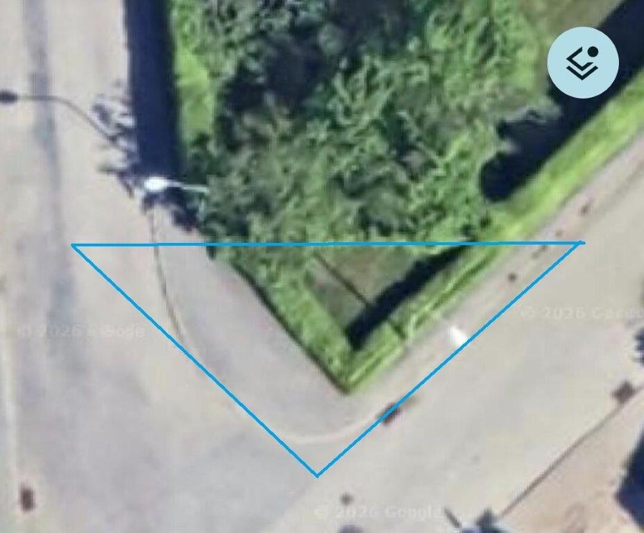

Hur mäter jag triangel-regeln för en planerad thuja häck på våran tomt

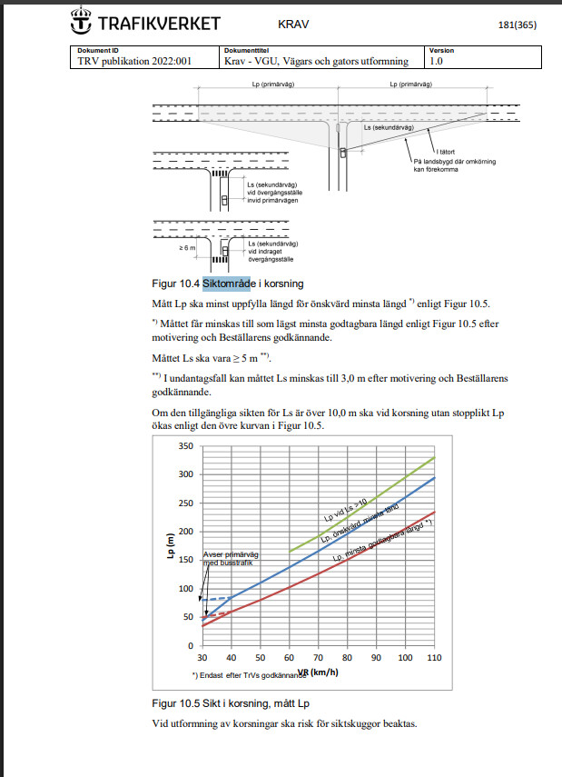

Sikttriangeln är ju 10m för bilvägen och 5m för cykelbanan. För en ren gångbana, trottoar, finns inget krav på sikttriangel.
Man mäter vinkelrätt om korsningen är en spetsig triangel.
Jag bor själv i en korsning med en spetsig triangel och Stockhoms trafikkontor har varit här och mätt så jag vet hur de mätte.
Sedan håller jag absolut inte med tidigare inlägg om att triangeln borde vara större. Den borde vara mycket mindre. Det är kontraproduktivt för trafiksäkerheten att ge trafikanter fri sikt eftersom det bara leder till högre hastigheter. I en korsning med dålig sikt tvingas trafikanter stanna för att se sig för. Det är säkrare än att ge dem fri sikt så att de istället blåser igenom korsningen i (relativt) hög fart.

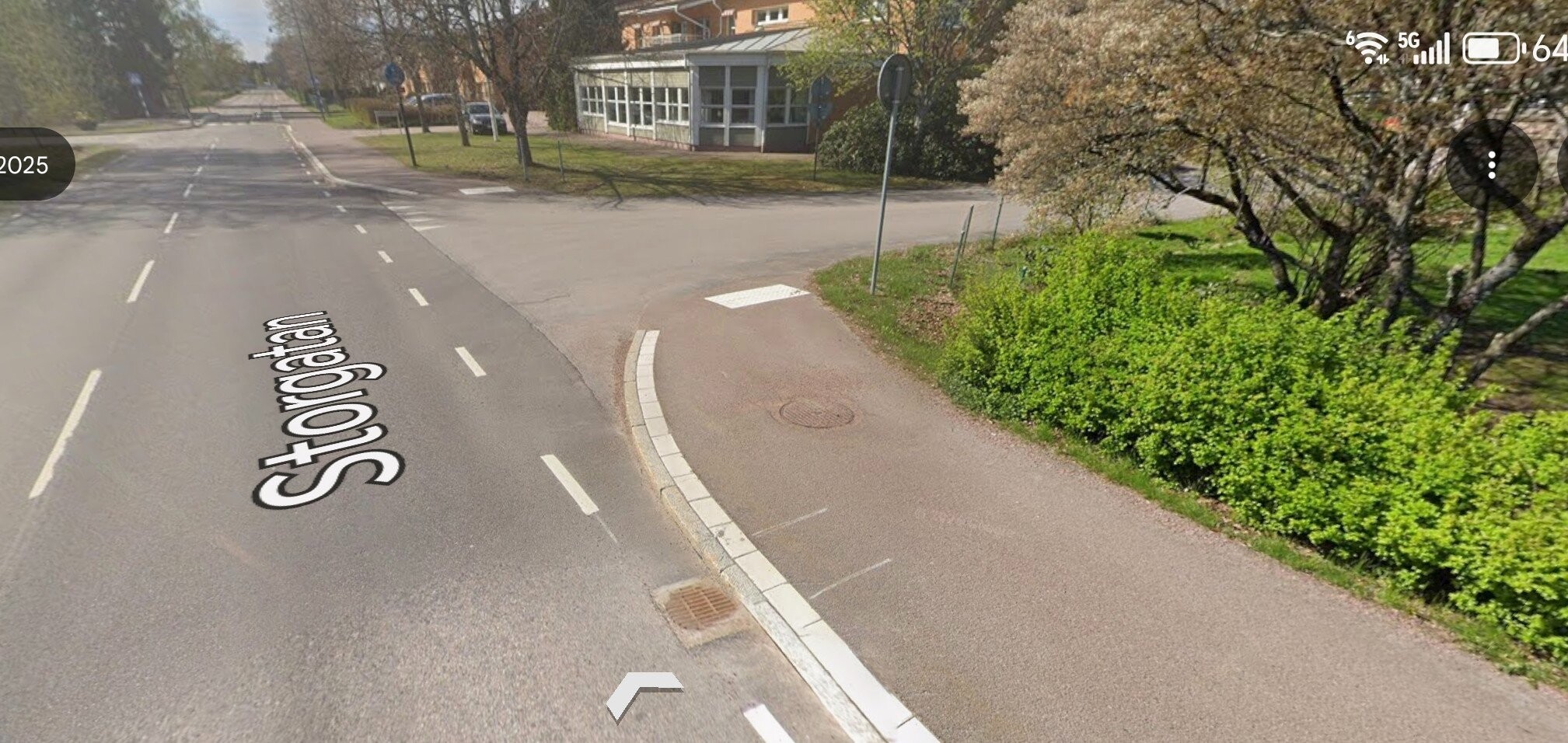

Det ser ju bättre ut. Kommer ladda upp Google street view bilder på hörnet för att hjälpa lite mer.Claes Sörmland skrev:

Vad gäller hur din kommun mäter så fråga, det är i alla fall de som ev mäter i framtiden.

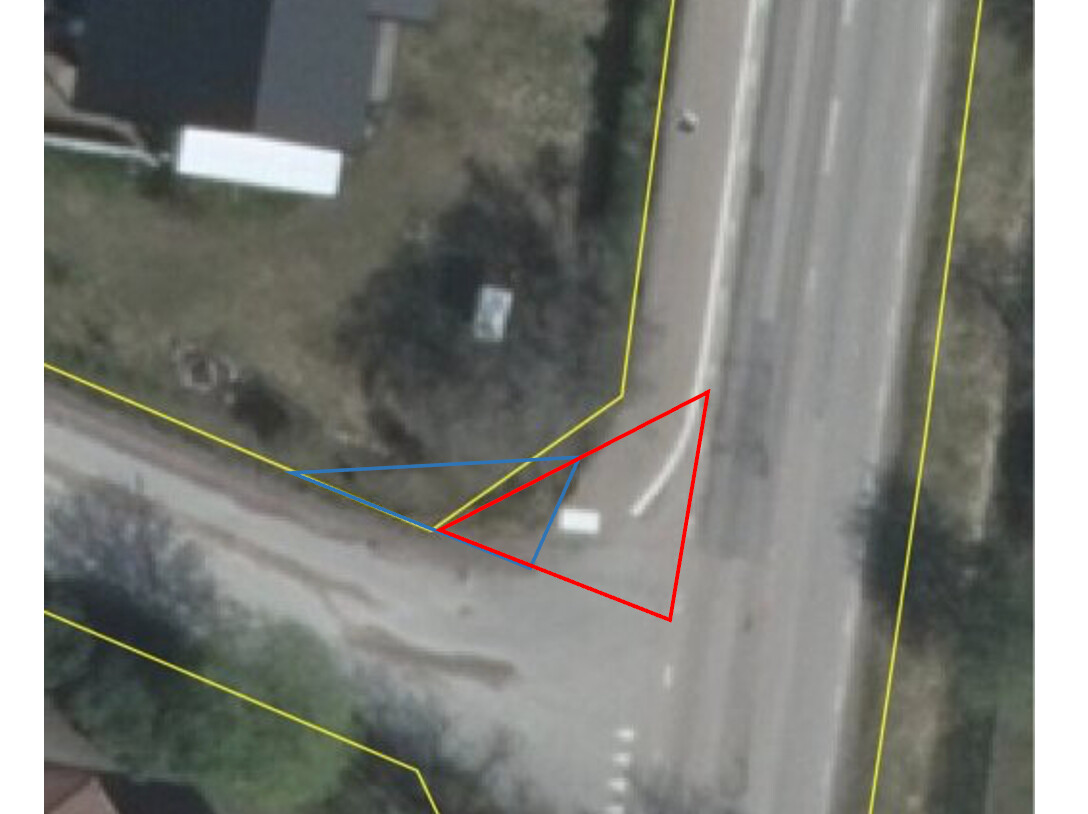

Enligt min länk till Helsingbors kommun. Jag har inte lyckats läsa vilken kommun det gäller så kan säkert skilja från kommun till kommun. Så står det iafClaes Sörmland skrev:
"Finns gångbana mäter man från dess ytterkant mot gatan. Saknas gångbana mäter man från tomtgräns. Sikttriangeln mäts från kantstenen oavsett om det är gångbana, gemensam gång- och cykelbana eller separat gång- och cykelbana."
Om jag tolkar den texten rätt så stämmer inte den med den blåa triangeln, den ska vara ute vid den röda triangeln i deras värld. Men så länge vi inte vet vilken kommun det gäller så går det mest bara att spekulera.
Tack för svar. Kommuen vi bor i tillämpar frågan liknande den i Helsingborg.

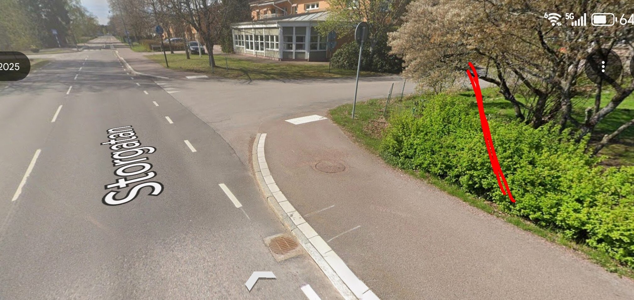

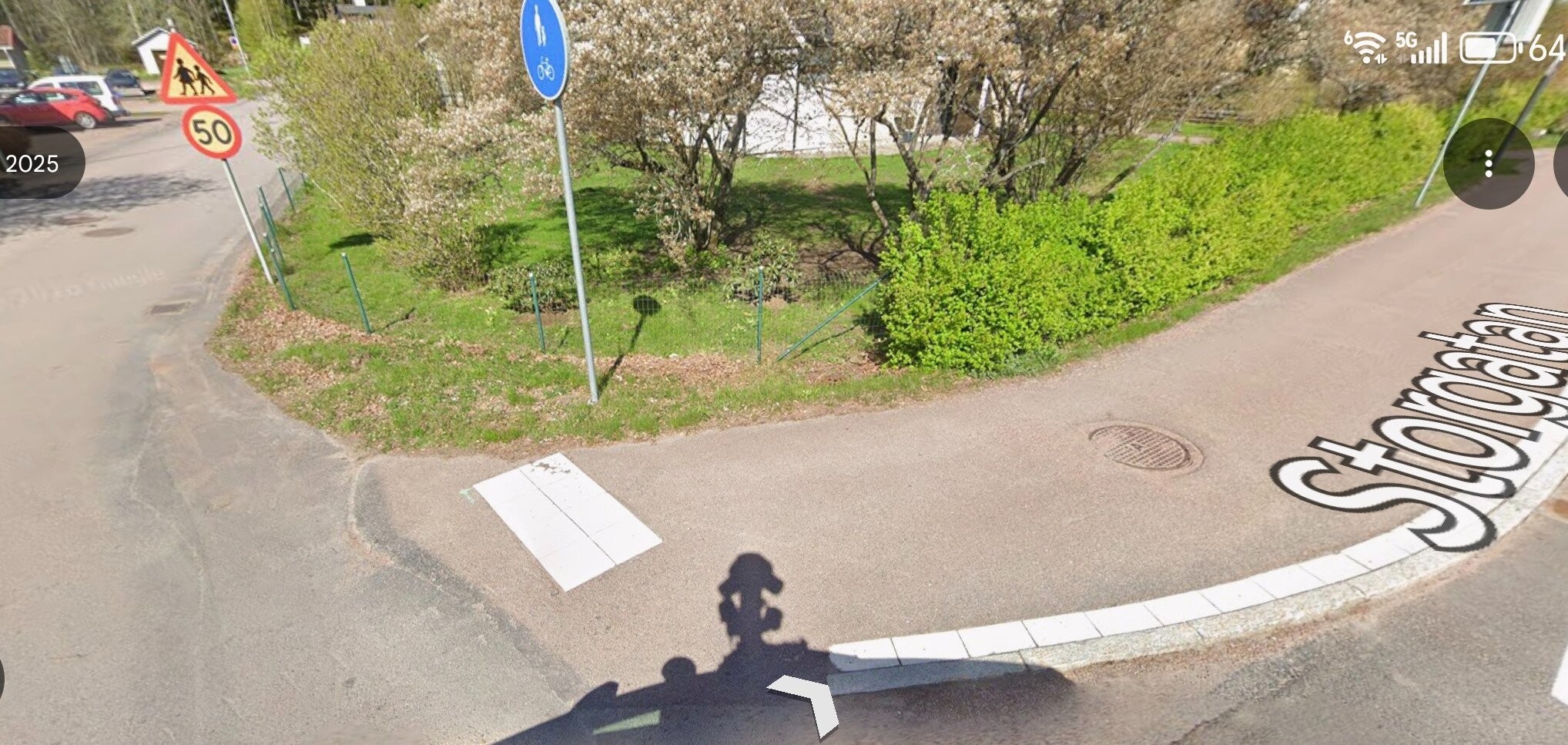

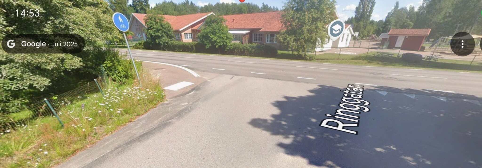

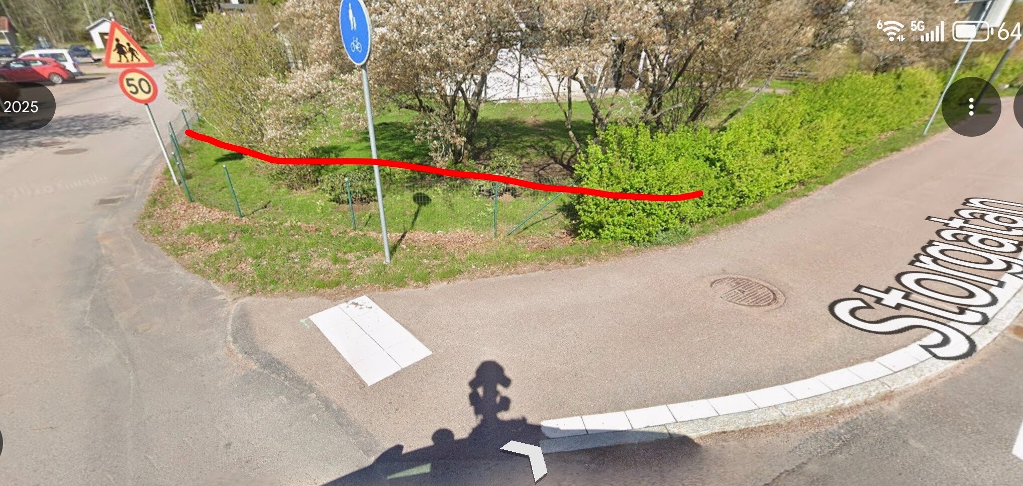

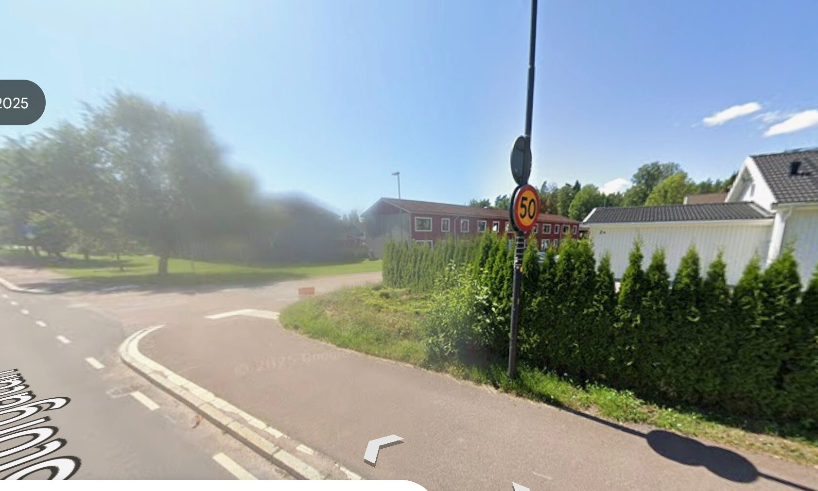

Verkar som man får anlägga häcken efter de röda linjerna i bilderna jag laddar upp. Lägger även upp en bild på ett hus med liknande lösning i området brevid oss.
