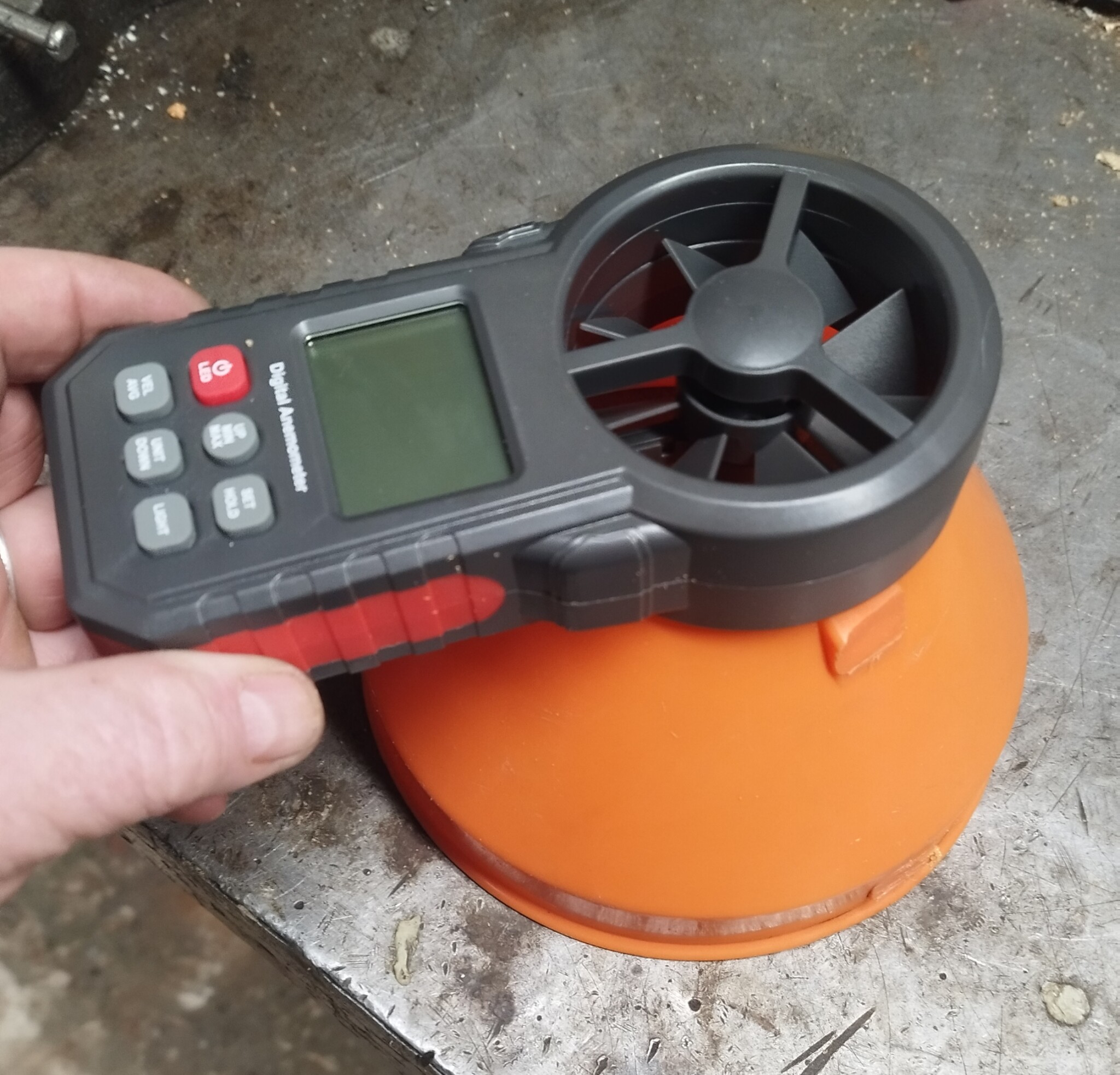

Mitt pyssel, med start dessa dagar, för att verkligen mäta luftflöden i husets samtliga till- och frånluftsventiler. D v s då även husets totala till- och frånluft.
Om frånluften är större än tilluften så råder troligen undertryck i huset.
- Visst jag har vedugn i huset, där original setup är att ugnen tar sin förbränningsluft inifrån bostaden. Jag har endast förbränningsluft från utsidan av huset. Varför injusterade flöden alltid är konstanta.
Detta instrument inhandlades för 300 kr. Kan mäta temperatur C och vindhastighet m/s.

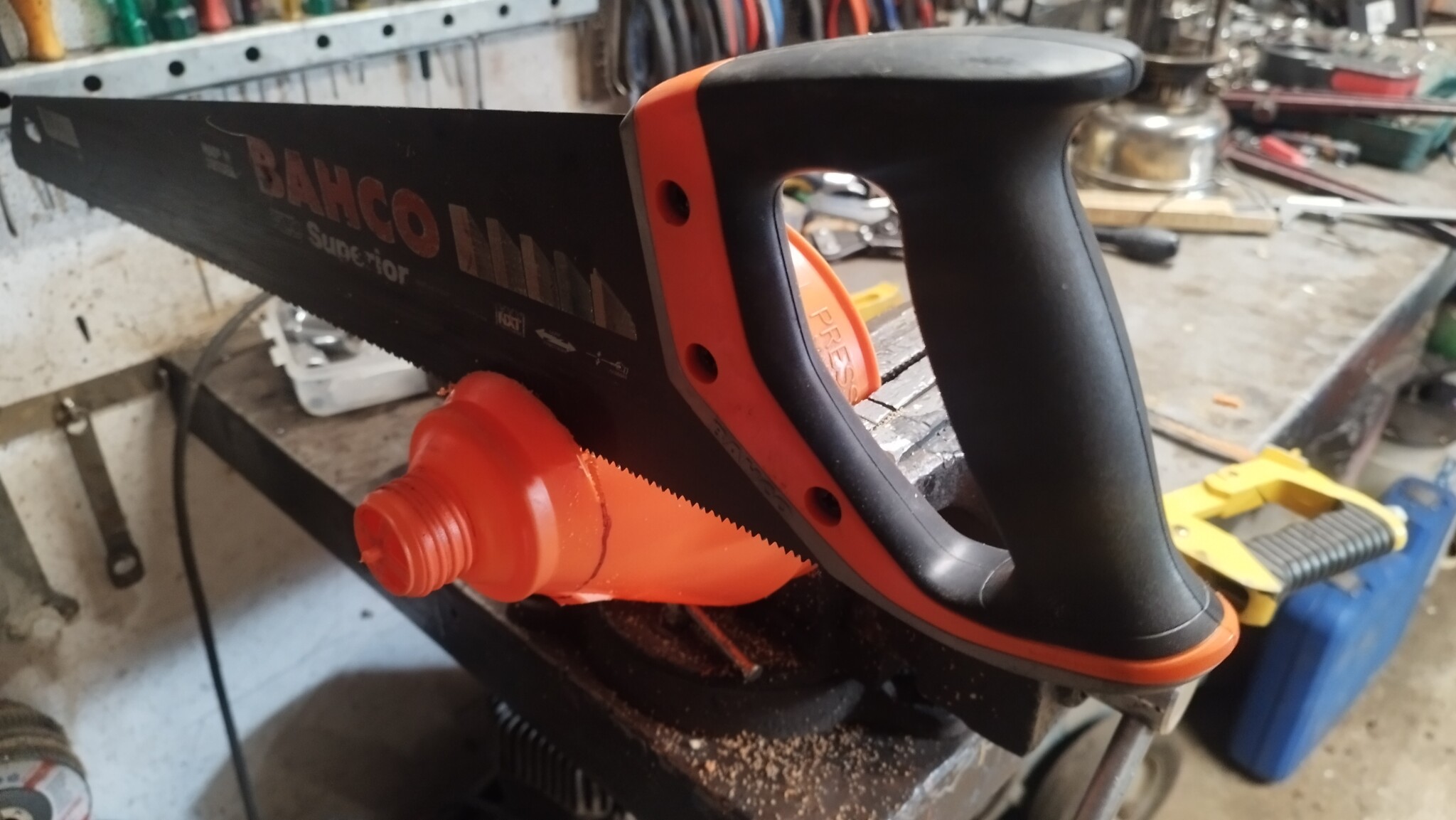

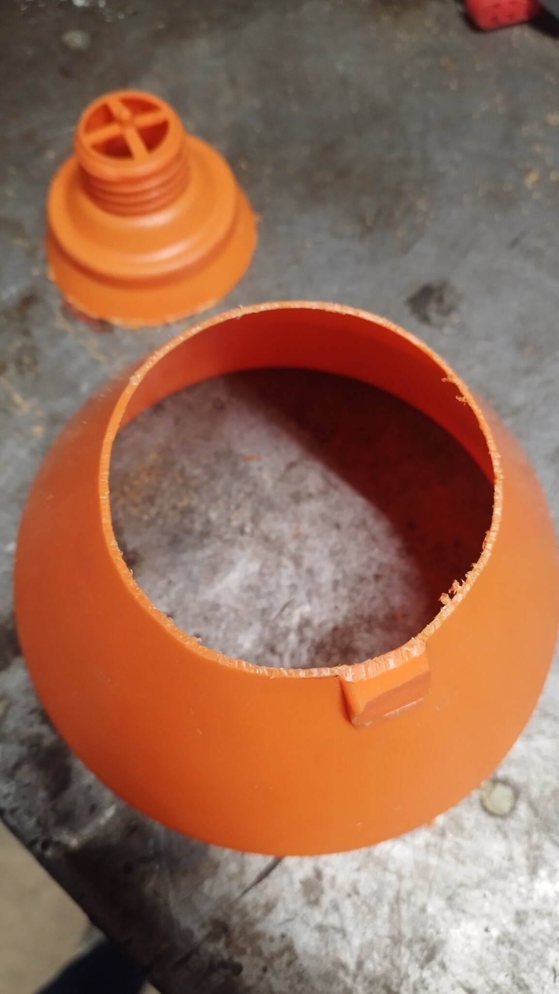

Alltså behövs en luftstos som passar hyfsat tätt mot varje ventil i huset.
Då kan man mäta lufthastigheten i luftröret som ventilen är monterad till. Och vet man tvärsnitsarean på röret, kan man beräkna hur många liter som strömmar per tidsenhet
t ex sekund. Eller minut om man så vill.
Instrumentet visar ju vindhastigheten i t ex m/s.

Men det är inte arean på röret du ska räkna på utan effektiv area på ditt instrument där den mäter hastigheten... Min ger även värde för volym per tid om man ställer in det...

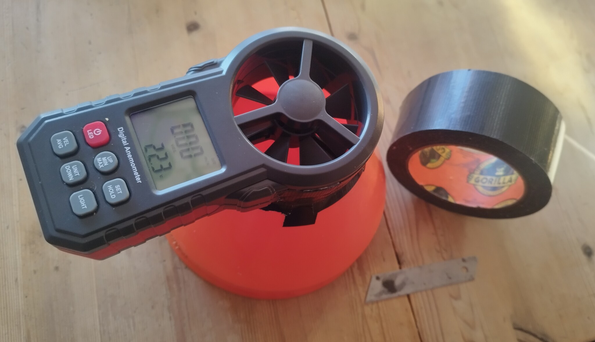

När jag höll på med att mäta och jämföra flöden i spånsugar, fick jag lära mig att det finns en stor begränsning i den där typen av mätare. Den har en diameter på ca 7 cm, vilket är mycket mindre än dina ventilationsrör.
Mäter du genom att hålla mätaren fritt i flödet har du ingen koll på hur mycket som blåser förbi utanför mätaren och du får ett väldigt osäkert värde. Om du istället tätar runt mätaren begränsar du flödet där du mäter och får ett felaktigt värde, om än konsekvent vid alla mätningar.
Med den mätaren kan du få fram bra värden om du t ex vill jämföra och kalibrera olika in- och utöppningar i din FTX och styra balansen mellan rummen i ventilationen. Du får inga värden som är användbara om du vill ha en exakt siffra som du kan jämföra med andras hus och ventilation.
