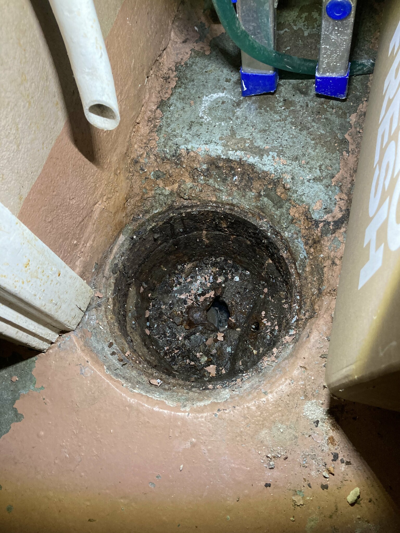

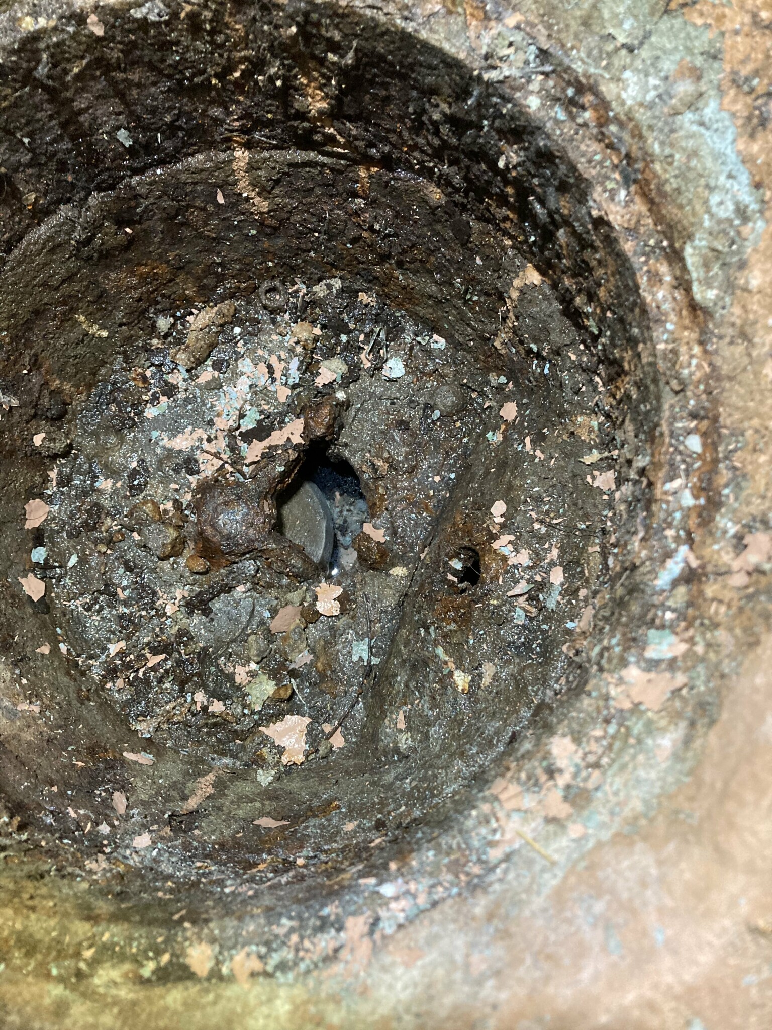

Hej.
Två bilder på golvbrunnen… Nej, det finns inga fler delar än vad som visas…
Brunnen sitter i pannrummet, under det som tidigare var oljepanna. Nu har vi fjärrvärme, vill ha kvar brunnen.
Som jag ser det saknas pluggen att rensa igenom. Dessutom är det hål i botten…
Och inte hittar jag något vattenlås😳
Ja. brunnen fungerar. Om jag spolar vatten rinner det undan. Och efter ca två månader börjar det lukta avlopp, dvs uttorkat vattenlås- då spolar jag en stund så blir det bra.
Egentligen är det inget problem
Men såhär ska det väl inte se ut???
Jag tycker ju att botten är trasig. Och det borde komma in avloppsdoft genom den saknade pluggen….
Ja, brunn och rör är från mitten 50-talet.
Kommunalt avlopp.
Är något fel?
Bör jag laga något??

Jag tycker det ser ut som en brunn med oljeavskiljare, och den är då djupare än vad man ser.
Är den rengjord? Ser otroligt smutsig ut!
