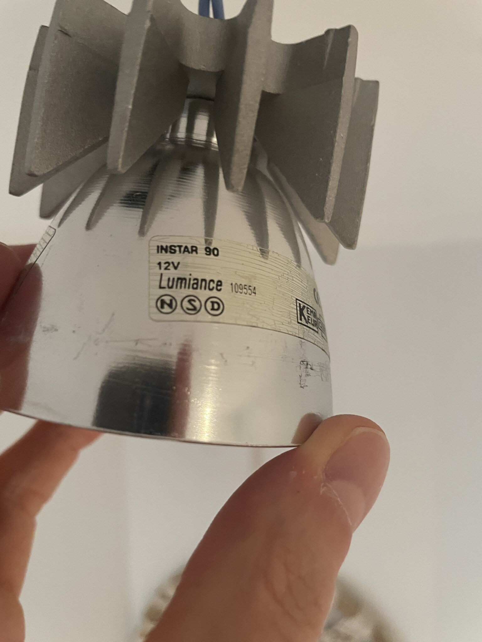

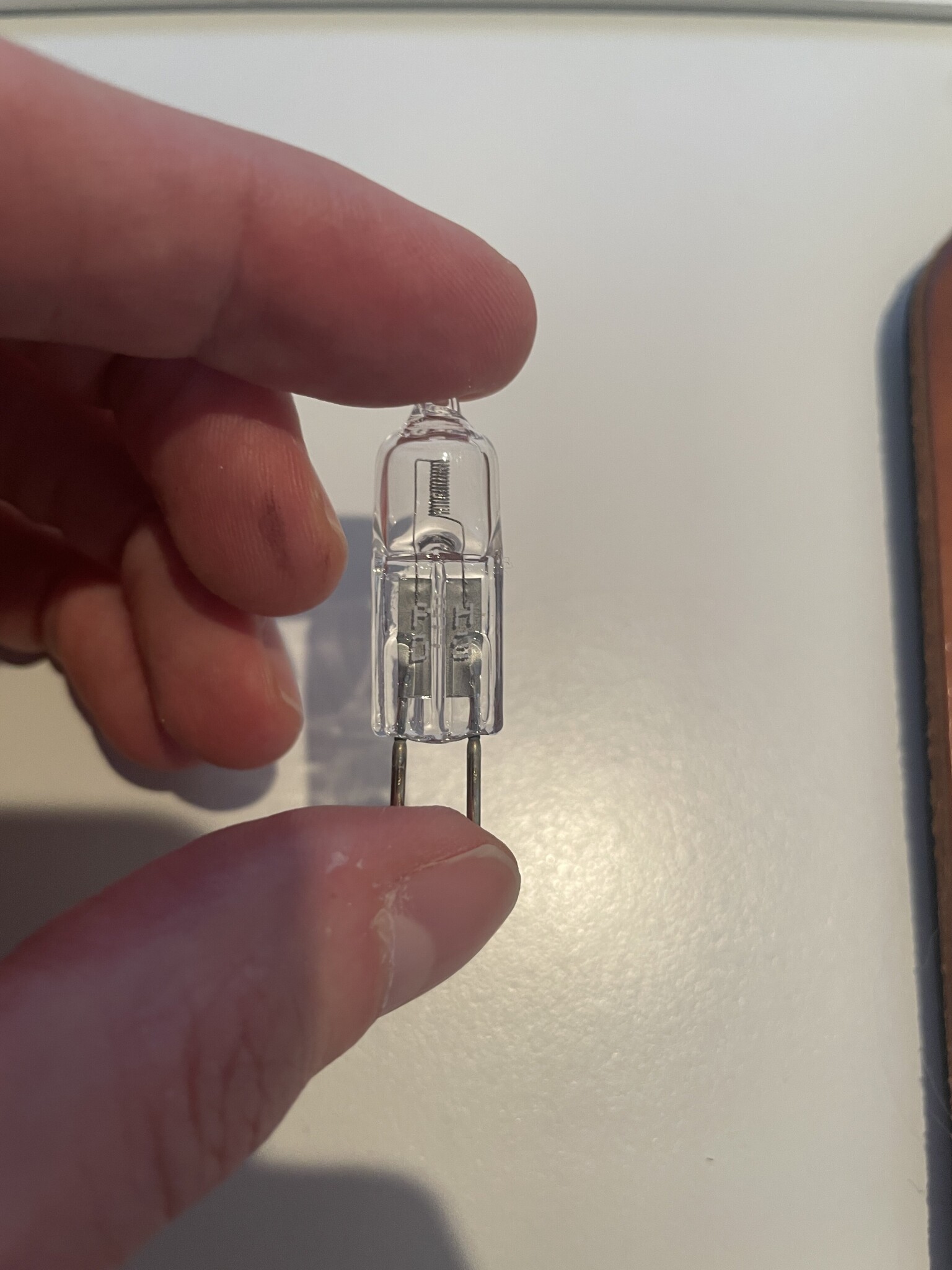

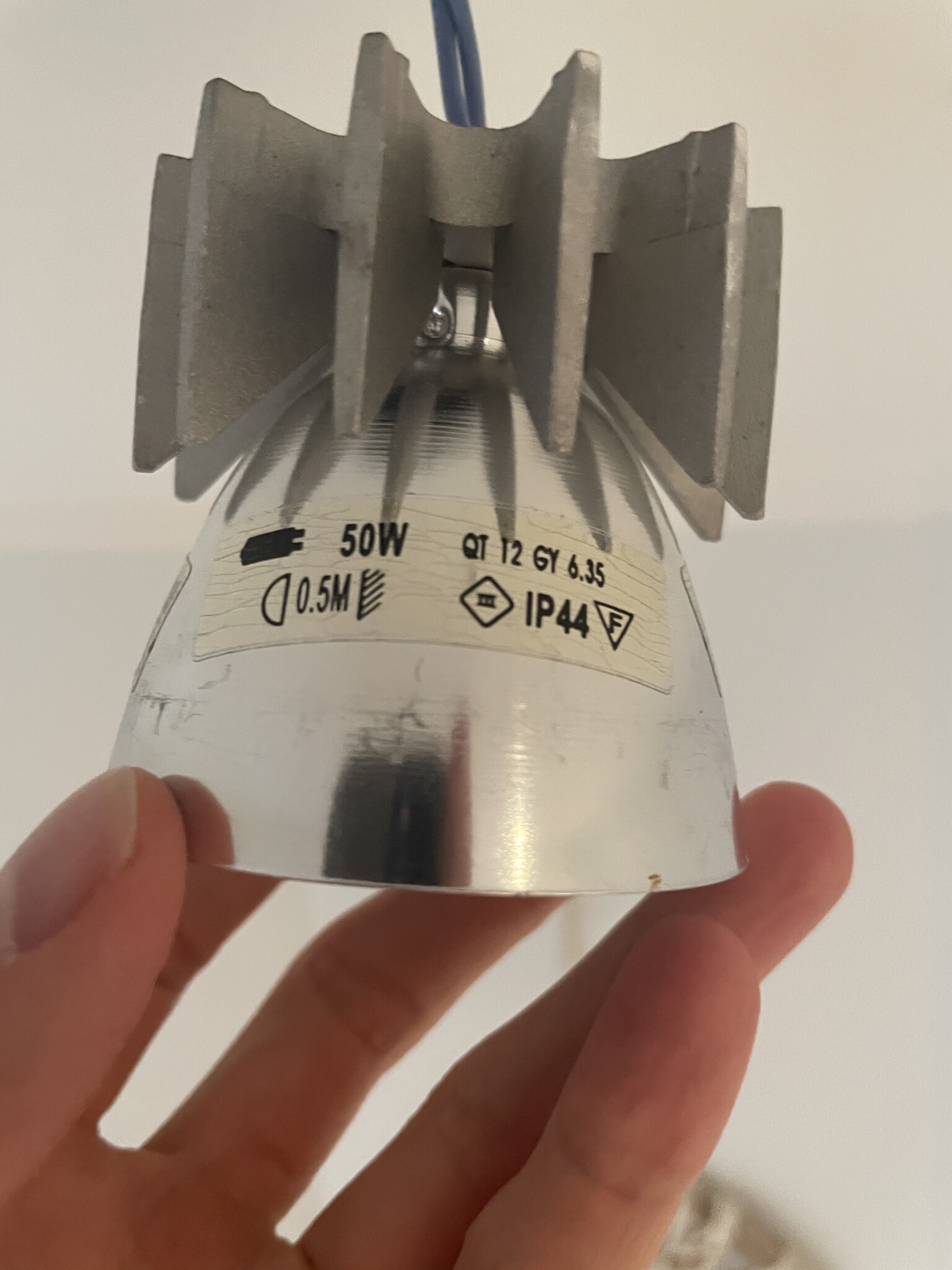

Det där GY 6,35 tror jag betyder sockeltypen. Inte G4.Det kan möjligen finnas en uppgift präglad i glaset om effekt.
Annars om du har möjlighet att mäta resistansen på en lampa som fortfarande fungerar?
Effekten får du genom formeln P = UxY/R, alltså 144/R.
halogenlampor har avsevärt lägre resistans i kallt tillstånd än i drift, så räkna med att korrekt effekt är minst "ett steg" lägre än vad du mäter.

Tyvärr vet man ju inte om det fungerar med en viss dimmer innan man har testat. LED har utvecklats mycket men svårigheten är bedöma vilken ljusstyrka man verkligen uppnår med LED. Finns GY6,35 LED "ersättare 40" som ska ge 470 lumen enligt specen. Original halogen 12 V 50 W ger 930 lumen. Frågan är hur stor skillnaden är i verkligheten?
Du har en transformator också som nog behöver bytas med om du ska gå över till LED. Välj en 50W, håller längre när den är nerdimmad. Säg GY6,35 50W så plockar de fram rätt i butiken (https://www.elboden.nu/ljuskallor/h...-50w-12v-gy635-med-socket-varmvit-dimbar.html)G grollen skrev:
Kanske inte jättestor men för mig har det spökat i lamporna när jag försökt använda LED med gamla halogentransformatorn. Fick behålla en gammal och byta resten.J Josth skrev:Tyvärr vet man ju inte om det fungerar med en viss dimmer innan man har testat. LED har utvecklats mycket men svårigheten är bedöma vilken ljusstyrka man verkligen uppnår med LED. Finns GY6,35 LED "ersättare 40" som ska ge 470 lumen enligt specen. Original halogen 12 V 50 W ger 930 lumen. Frågan är hur stor skillnaden är i verkligheten?
