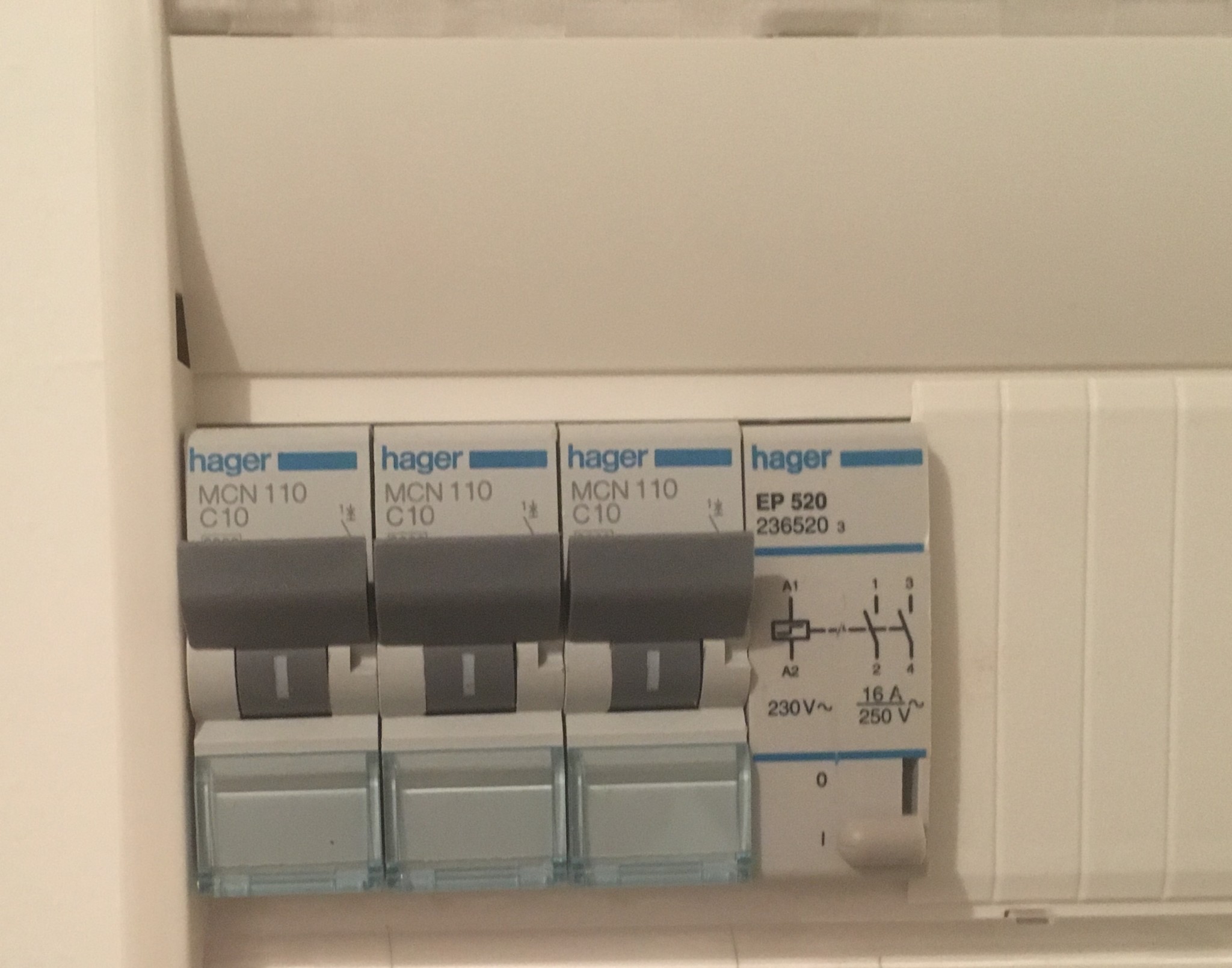

Det småsmäller inte vid eller i EL-centralen när du vrider på termostaten , då är bara termostaten en givare för en kontaktor
som drar hela effekten med kanske flera säkringar i centralen , läs på gruppförteckningen om det står något

Men på tal om smällande som nämndes tidigare så insåg jag nu att det finns vanliga ”väggklappar” i de flesta rummen som alla styr samma switch (se bild) och det smäller ganska bra.... kan detta möjligen ha med golvvärme att göra?

Var sitter termostaten? Finns det element i rummen som är kalla, och är dessa påslagna? Om du har en multimeter så går det som sagt att mäta resistansen i golvvärmeslingan. Utifrån detta går det att gissa hur många m² den täcker. Tänk också på att golvvärme är extremt långsam. Om du slår på den då golvet är kallt tar det flera timmar innan du känner någon värme i golvet.
