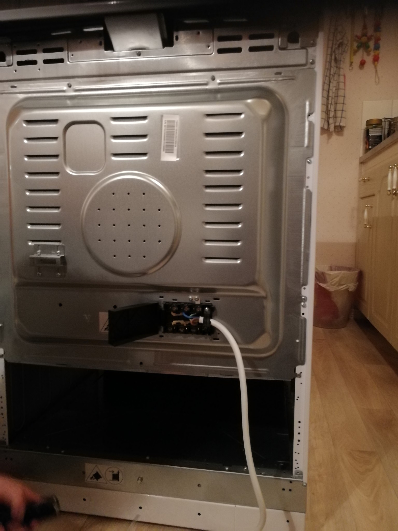

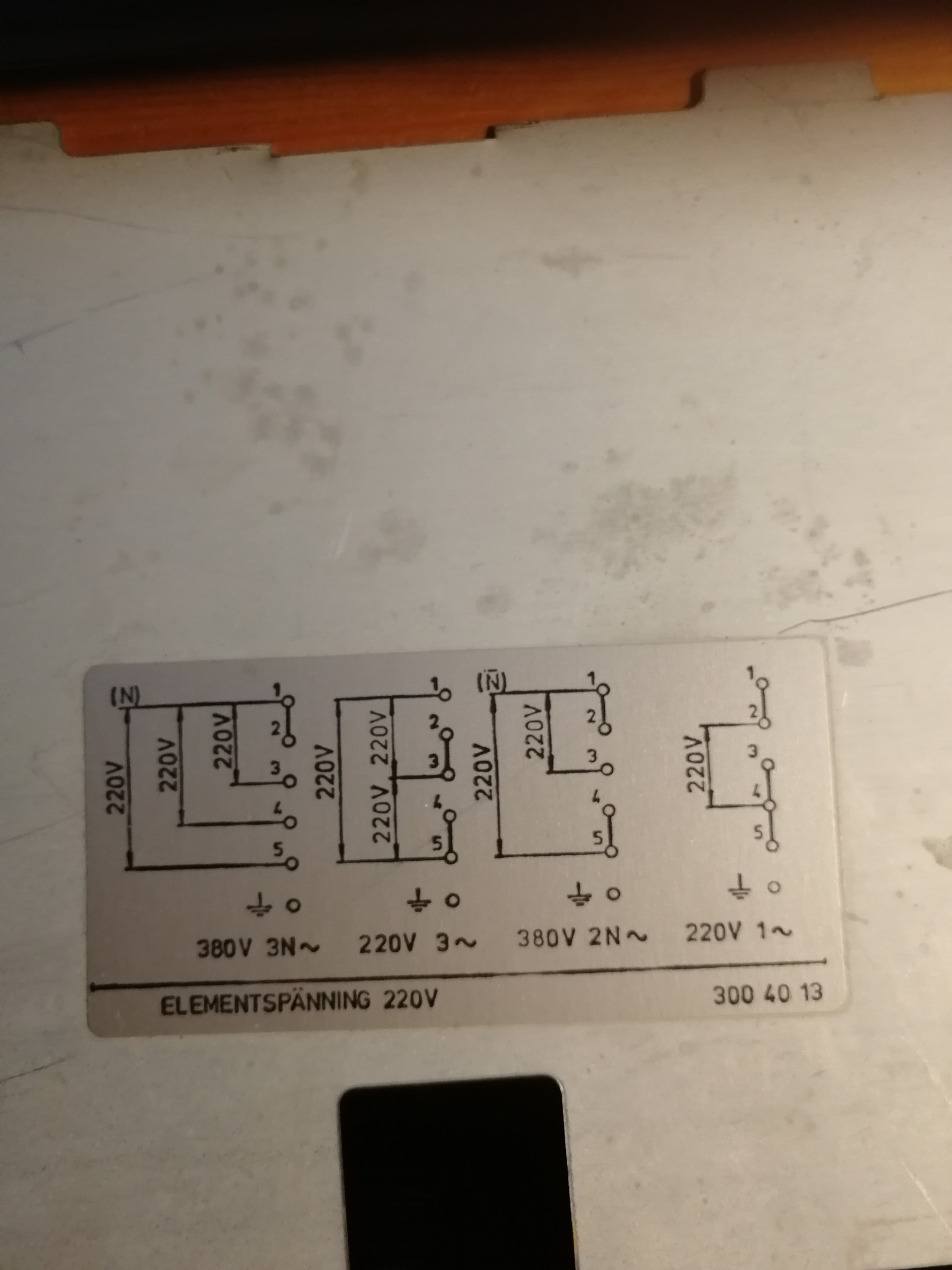

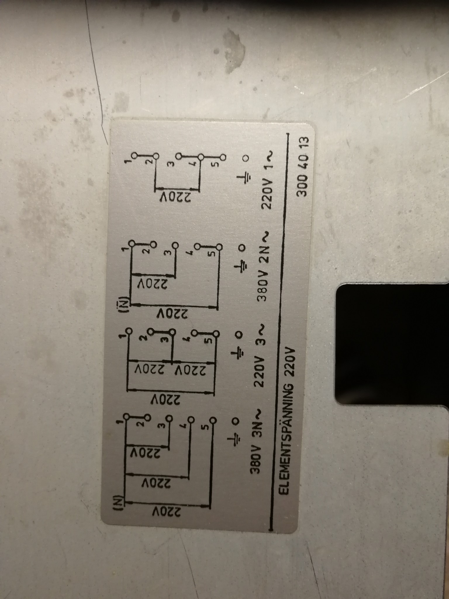

Jag har köpt en ny spis som är 230v, men jag visste inte vad som står i lappen som sitter på den gamla spisen, tack så mycket på förhand för hjälpen.
Mvh/Boonyanuch
  • Etikett med kopplingsscheman för olika spänningar på en äldre spis.
  • Etikett med elektrisk kopplingsschema för en spis, visar konfigurationer för 220V och 380V anslutningar.
tommib
Är det den gamla spisens lapp vi ser på bilden? Den är gjord för elementspänning 220 (numera 230) volt.
Vad är din fråga? Om den nya spisen kommer fungera? Det går inte att säga från den information du givit men troligen kommer det fungera lika bra som med den gamla (om det är den vi ser).

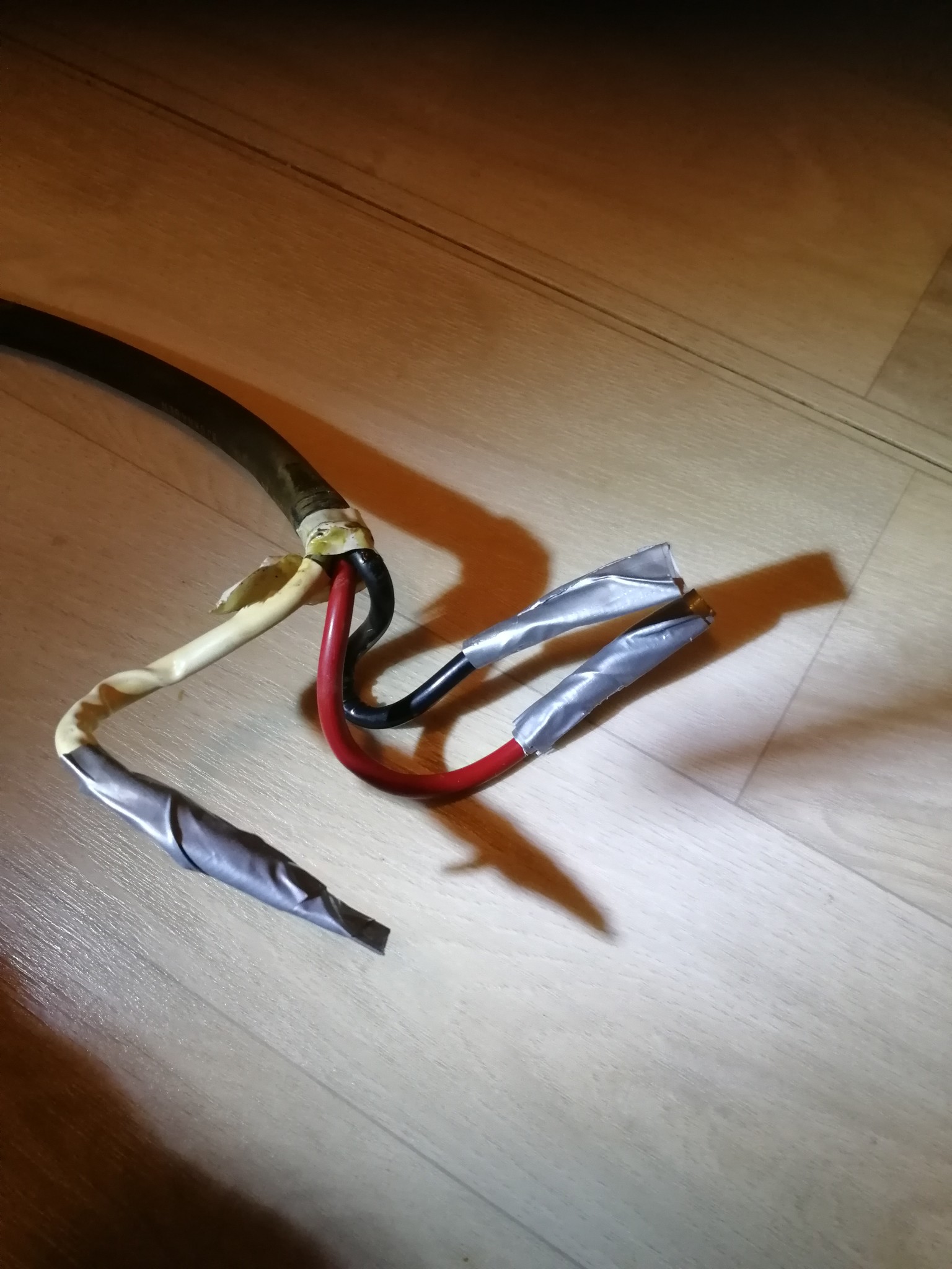

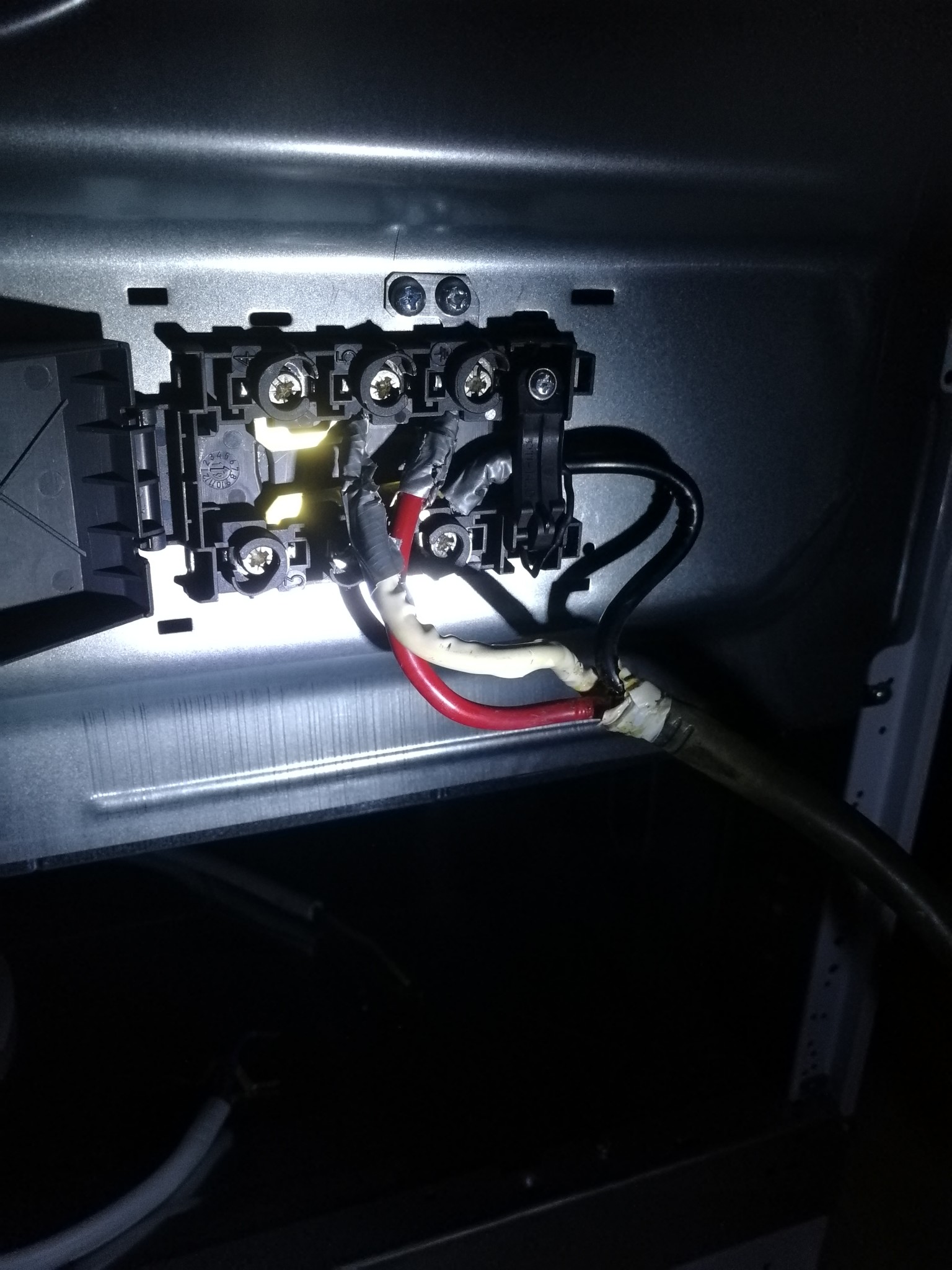

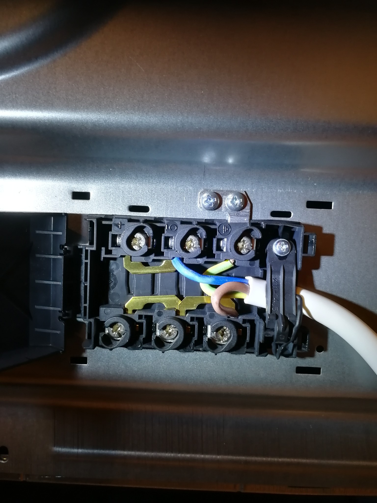

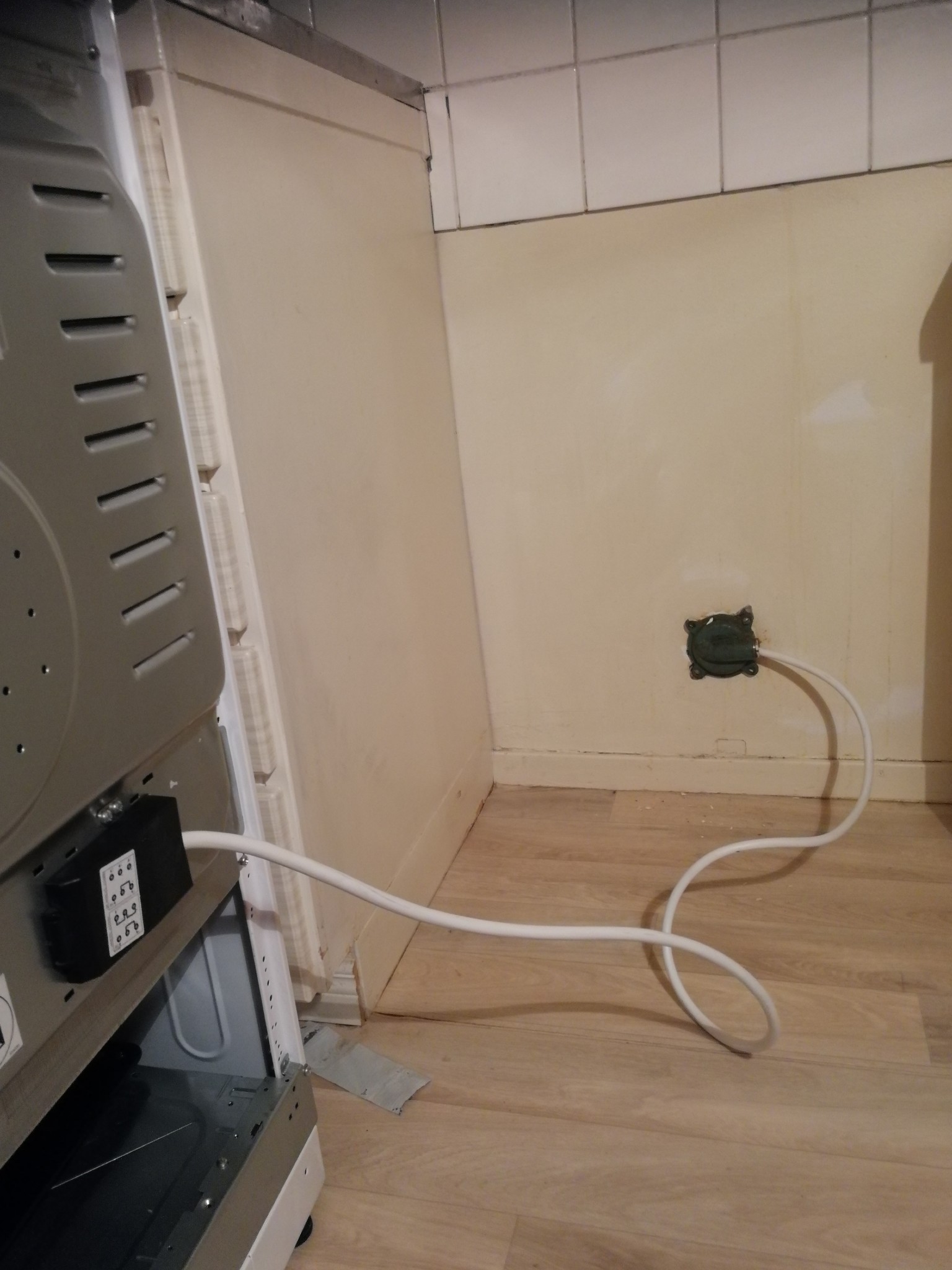

Tack så mycket för ditt svar, ja den lappen som står på bilden är tillhör den gamla spisen, och kan jag be om ett svar till... Från vägguttag finns 3 st är det röd-skyddsjord, svart-nolla och vit-fas? Men på baksidan av den nya spisen finns 3st, är gröngul-skyddsjord, blå-nolla och brun-fasen?
Tack så mycket på förhand :)
Vilken som är fas och nolla måste du inte hålla reda på. Och det är inte säkert att vit är fas. Röd är troligen jord. Men det är ett farligt område för att gissa. Var röd ansluten till jord på den gamla spisen?
tommib
Öppna spisdosan och kolla hur det är kopplat.
Mest troligt ska du koppla som du skriver men det måste verifieras. Att koppla fas till skyddsjord innebär omedelbar livsfara.

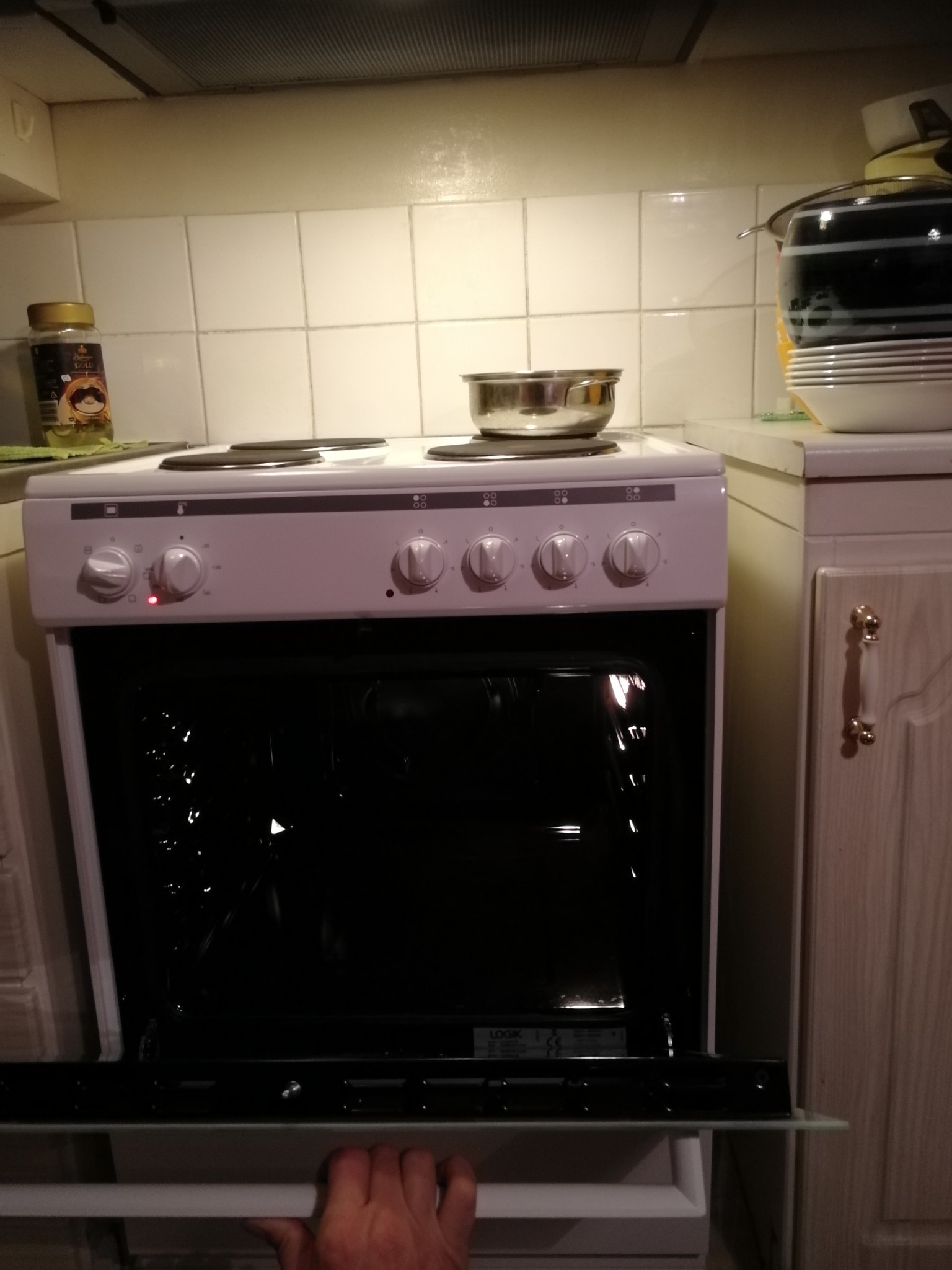

Nu är klart och spisen funkar väldigt bra, tack så jättemycket för informationen

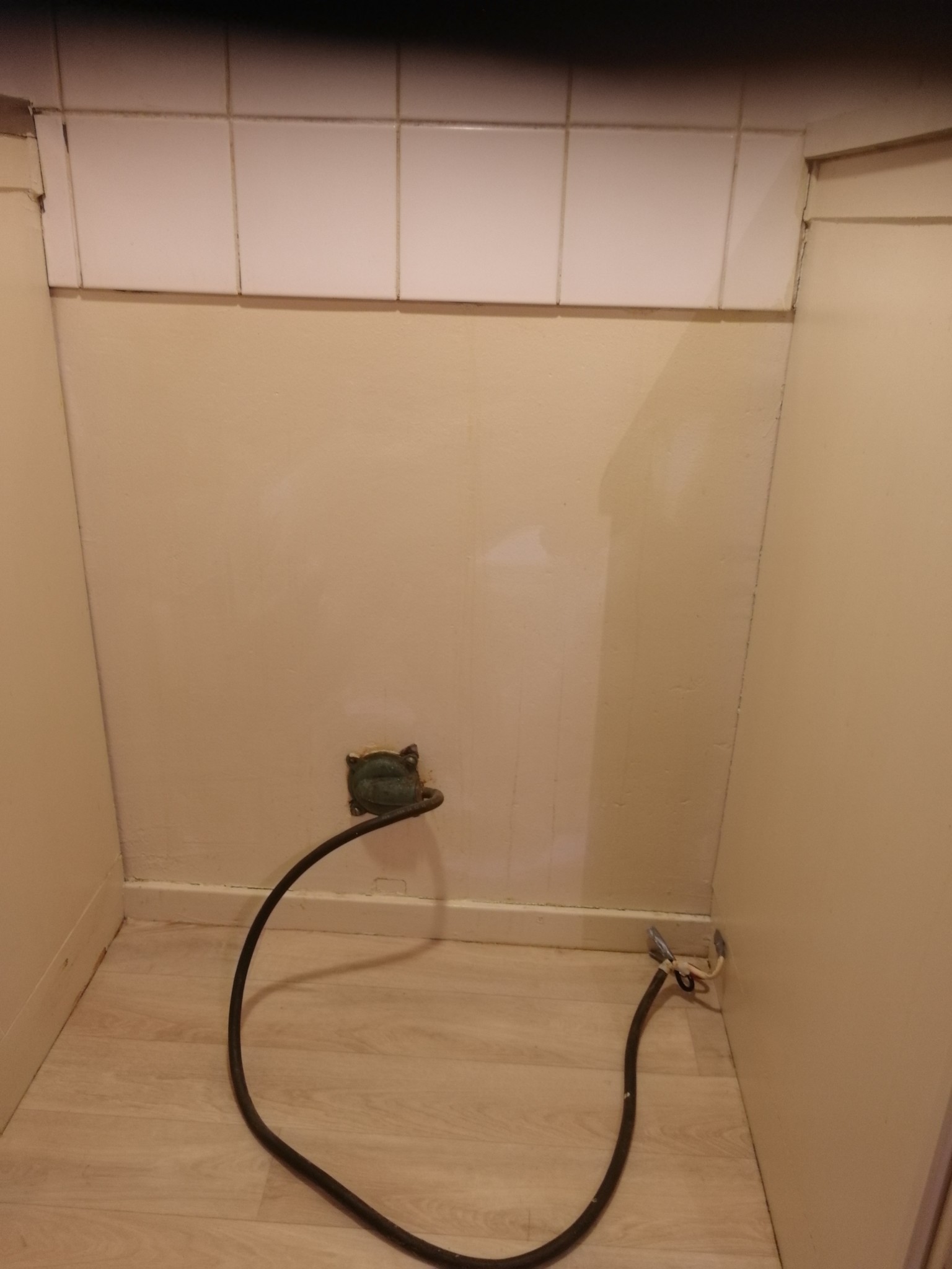

Magnus E K
Det som syns på bilden är inte rätt. Kabeln måste vara dragavlastad så som den vita var på bilden tidigare. Och silvertejpen på ledarna ska tas bort helt.
Men varför använder du den gamla kabeln istället för att koppla den nya i dosan i väggen?!?
Hej Magnus!
Tack jättemycket för din information, nu har jag gjort om och det funkar bra som den ska, god jul och gott nytt år till er alla som rådde mig
