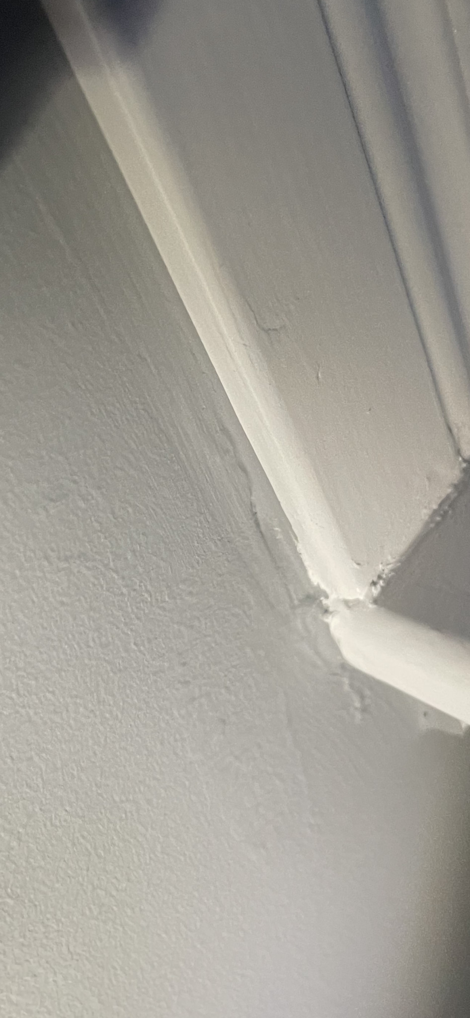

Nu har målaren varit här igen och åkte med budskapet att allt är toppskick. My ass, listverket är spräckligt av väggfärg, mjukfogen i väggvinkel är som en sträng och det är säkert 30 skruvhål som syns...
Pratade med chefen som sa att jag överreagerar och kollar med fel ljus, tydligen nåt med släpljus...hur fan kan ljuset påverka spräckliga lister?
Dessutom så syns tydliga ytterkanter där han spacklat extra över skivskarvarna...som nu är övermålade med två lager färg, så för varje skarv har vi nu fått två nya... Hur gör man med såna grejer, när de är övermålat, ska man börja spackla över dessa eller slipa ner dom? Kommer det inte att synas att det är olika typer av material/jämnhet när man målar över?

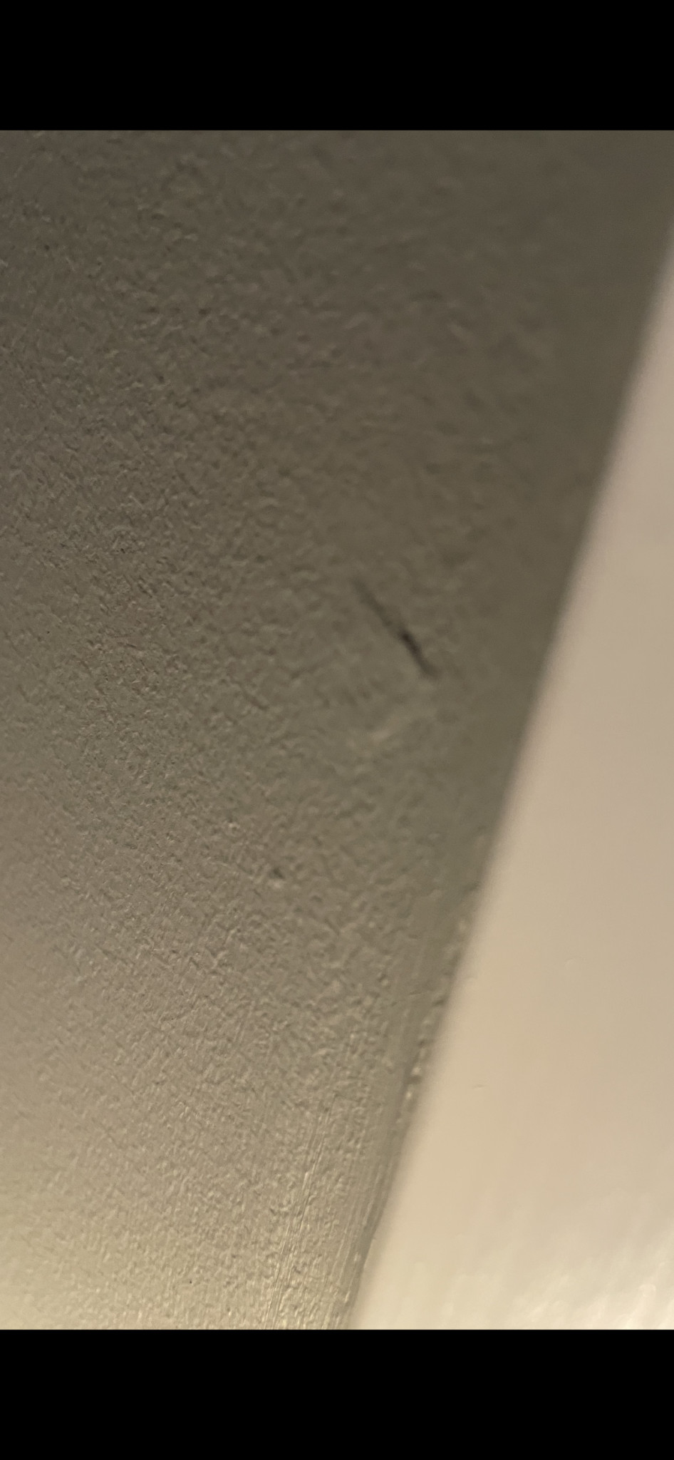

Här är två exempel
  • Närbild på en vägghörn där lister möts med synlig sprickbildning och ojämn fogning.
  • En närbild på en vägg med strukturerad målning och en synlig liten spricka i övre delen.

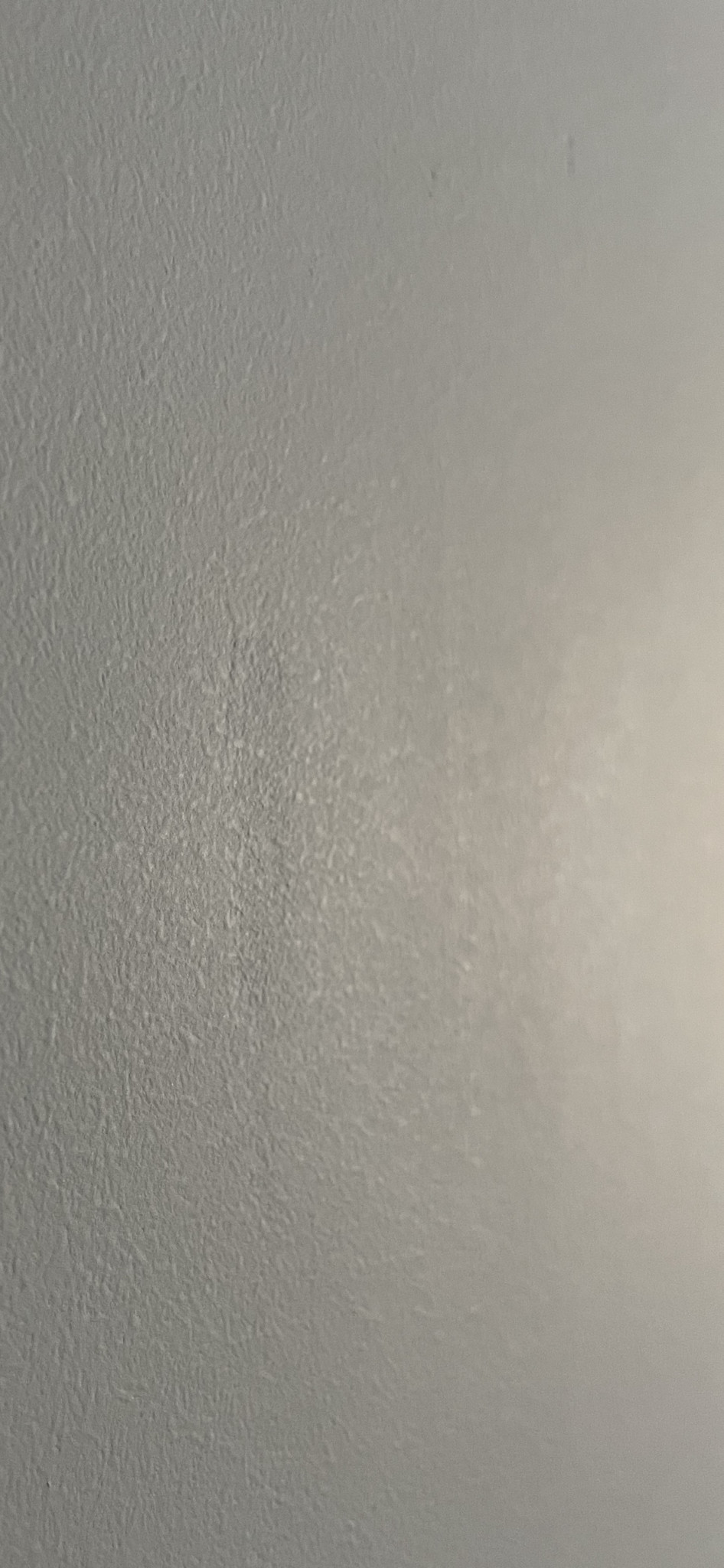

T
Hör ser man ju två grejer, dels den vänstra ojämnheten, dels skivskarven till höger
  • Vägg med ojämn yta till vänster och synlig skarv mellan skivor till höger.

Så här är det ju på många ställen, men jag kanske är för känslig, det kanske är så här man ska förvänta sig att målningen blir?
Hur ser det ut på lite håll?
T
Det är liksom omöjligt att få med på kort tyvärr, eller jag lyckas inte, kanske funkar bättre i dagsljus?
