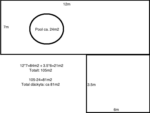

Sitter och dag(natt?)drömmer om ett framtida pool- och med det trädäcksbygge.
Någon som vågar ge sig på en gissning om hur många plintar som behövs? (Mest för att få en uppfattning om kostnaden)
MVH
Plintarna är väl den mindre kostnaden på ett altanbygge. Gissa antal går inte då vi inte har en antingen om hur du tänkt att bygga. Har du plats på höjden kan du använda kraftiga bärlinor och golvreglar, glest mellan plintarna medan om du går ner i dimension på dessa blir det tätare mellan plintarna. Sök på forumet efter "spännviddstabell" så kommer du att kunna få en idé om alternativen.
