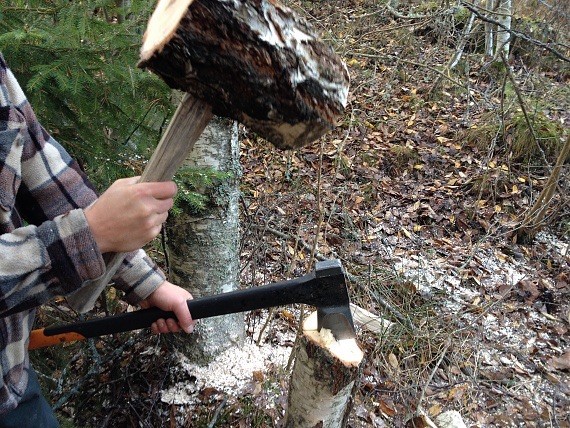

Inte för att vara präktig utan för att det funkar så utomordentligt krångelfritt och bra: Köp en ordentlig klyvyxa, den ska vara tung och med långt skaft. Jag kan rekommendera Fiskars (x25 eller längre) esom jag har en sån själv. Om nån klamp motstår den gör du en bonk

Jag skulle inte vilja klyva 400m3 med vare sig yxa eller vedklyv. Däremot går ju klyvning med yxa snabbare än vedklyv om det inte är allt för grov och tjurig ved.
Klyver själv mest ved till vår vedspis och då handlar det om mest klenare gallringsved. Har ett bildäck på huggkubben, fyller hela däcket med vedträn, sen är det bara att svinga på med yxan och man slipper kröka rygg eftersom den färdigkluvna veden blir kvar i däcket.
Har även vedklyv(rejäl) men har kommit på att jag klyver veden dubbet så fort med yxan.

Själv sliter jag med en 3 kilos släggyxa, den driver bra, men känns i ryggen när man kluvit i nån timme. Veda för hand är bra motion tycker jag. Har c 7 kubik asp/björk varav jag har fixat 4 och imorgon skall resten fixas.
Jag har nog sålt 30-40 kubik ved i år, kluven med yxa. Med rätt teknik går det fort, antagligen fortare än en liten klyv. Sedan kan jag säkert inte konkurrera med en vedprocessor, det är en annan sak. Om det är som "CarlMagnus" skriver att han kör 80 kubik per dag så blir det svårt att hänga med, men jag har lite svårt att tro på den siffran.
