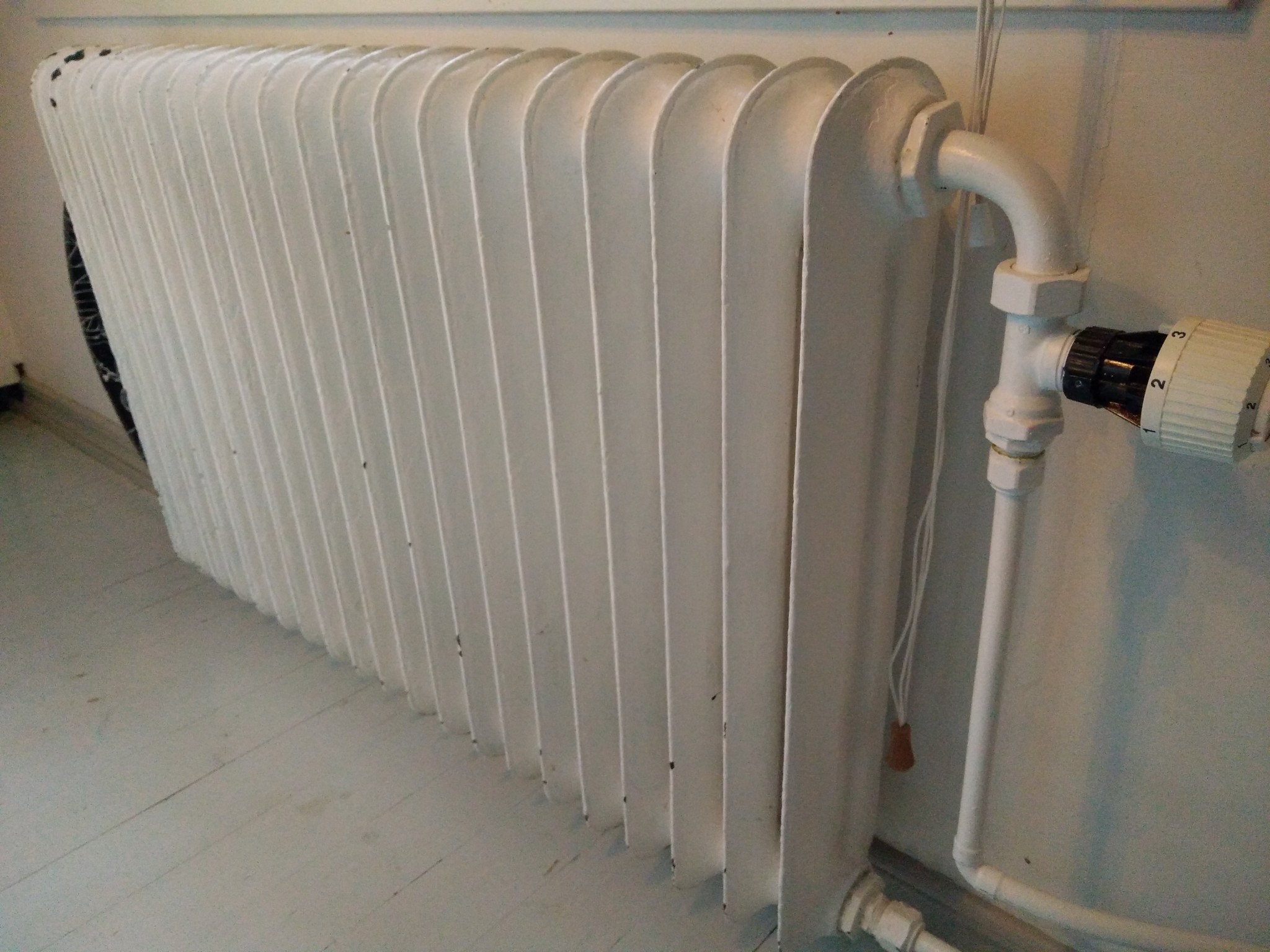

Finns det någon tumregel?
27° framledningstemp vs 50° en kall vinterdag borde ju lasta av värmepumpen ganska bra?
Jag ska ta bort två gamla element, ett med 20 och ett med 25 lameller som ska ersättas med golvvärme och undrar alltså hur många m2 golvvärme jag kan värma med samma effekt?
Tanken är att ta ev överkapacitet till en utbyggnad.
  • Gammalt vitt radiator-element kopplat till rörsystem i ett rum som exempel för diskussion om byte till golvvärme.
Det beror ju på hur du upplever att den avgivna effekten klarar att värma rummet? Är det varmt så det förslår och du kan ha termostaten på hälften och det ändå är behagligt så har du ju överkapacitet.
Står termostaten på fullt och det är kyligt inne så har du ingen sådan.
På Rinkabyrör säljer de liknande och uppger att ett med 24 sektioner ger
839W vid 50 grader och 441W vid 30 grader framledningstemp
20 sektioner ger 699W och 367W.

Termostaten är fullt öppen.... Jag trodde golvvärme krävde mindre effekt för att värma samma yta?
Perfekt! Har dom några liknande siffror för vattenburen golvvärme tro?

Golv värme eller rad kräver samma effekt för att värma en viss yta men golv värme klarar oftast värma med lägre framledning.
