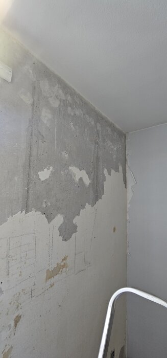

Hej! Har tagit port gamla tapet och undrar nu hur många gånger får jag spackla sånna ojämnheter vägg i vardagsrummet?

Hur långt är ett snöre?
Det beror ju helt på hur noggrann du är.
Djupare skador från gammal tapet kräver flera gånger med spackel + torktid.
Mindre skador i kombination med slät yta räcker en gång om du är duktig.
Som novis är det alltid lättare att lägga på mindre mängd spackel som torkar över natten och fortsätta dagen efter...
