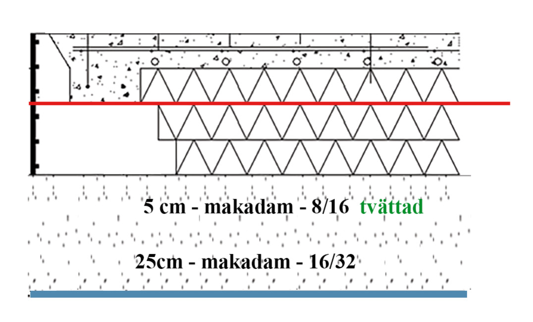

Behöver du 40 cm har du mycket dåligt kapillärbrytande material. Minst 20 cm är ett riktmärke med tvättad makadam, ska man vara vetenskaplig så kollar man kappilariteten på materialet för att veta säkert.T Turbo_Tail skrev:
