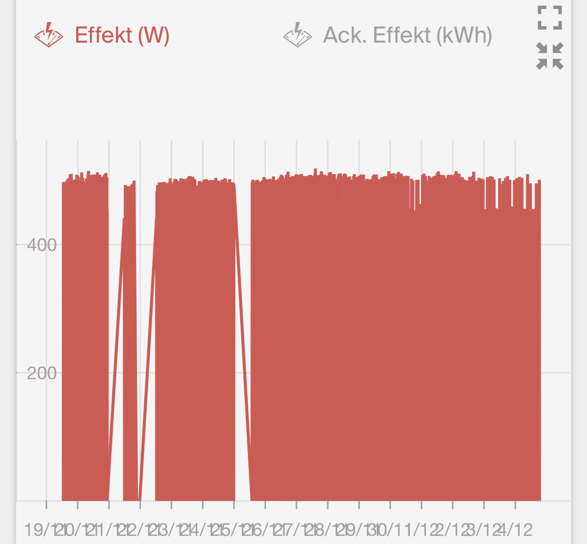

Jag kommer aldrig hitta en 12v-pump och batteri som klarar mängderna.
Pumpen har i princip gått sedan 19 november med tre stycken avbrott för just strömavbrott. Det längst var ca 12h. Så långt avbrott är dock väldigt ovanligt.
Jag behöver två pumpar till olika pumpbrunnar.
Det finns golvbrunn i krypgrunden och mycket rinner ut där.
  • Histogram över effektanvändning (Watt) med tidsaxel, inkluderar oregelbundna spikar i användningen.

Så om pumpen drar 3 ampere i timmen blir det ett drygt dygn. 3 A * 12 V blir ju dock bara 36 W, och ditt diagram var ju lite högre minst sagt… (obs att jag kan ha räknat helt fel, det är absolut inte min starkaste sida.)
D
Mitt diagram avsåg den pumpen som jag kör med när det inte är strömavbrott.
Jag ska försöka hitta en ersättare. när det är som värsta går den var 4:e minut.
Det är en KP150.

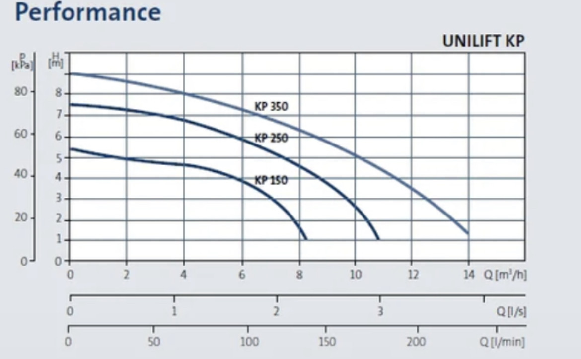

Och hur länge går den innan den stoppar?
Pumpen pumpar ju nominellt 5470 liter/timme eller 91 liter/minut.
Ett blybatteri mår dåligt om det laddas ur mer än 50% oavsett om det är vått, agm eller gel.
I alla händelser kommer du inte kunna ersätta en pump som pumpar konstant med en förbrukad effekt på 500W med en 12V länspump. Du borde istället satsa på en UPS som klarar den effekten. För att klara tiden behöver denna sedan antingen en rejäl batteribank eller ett elverk som startar automatiskt när spänning sjunkit till något lämpligt tröskelvärde. Det blir inte billigt...
D
Pumpen går var fjärde minut.
lyfthöjden är 2 meter
Jag har någon gång klockat pumpen till att varje gång gå 12 sekunder.
Enligt följande diagram så pumpar en KP250 ut
2,8 l/s vid 2 meter. Den pumpar alltså på 12 sekunder ut 33,6 liter vatten per pumpning.
  • Prestandadiagram för pumpar; visar relationen mellan tryck, flöde och modellbeteckning.
  • Prestandadiagram för UNILIFT KP-pumpar som visar tryck mot flödeshastighet.

Jag antar (om jag förstår det rätt) att jag behöver en pump som klarar 33,6/4 liter per minut, alltså 8,4 liter per minut.
