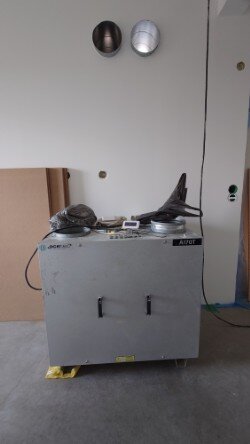

Skulle behöva hjälp med hur jag på bästa sätt ska dra och isolera ventilationsrören på vinden.
Ventilationsaggregatet (Acetec A170T) kommer att stå i teknikrum på plan 1.
Från aggregatet på plan 1 till vinden går TL och FL i två 200mm rör som förgrenar sig till plan 1 (200-16-200) och vidare i 200 rör upp till vinden.
Plan 1 är redan klart, vet dock inte om utformningen är den bästa.
Försöker beskriva nedan.

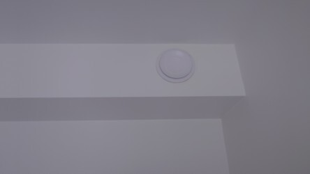

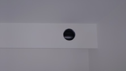

Plan 1:
Drog två 160 rör för till och frånluften i två kanaler som går ”genom” huset vid två hjärtväggar. På röret satt jag T anslutningar och där efter anslutningar för respektive till och frånluftdon. Mellan varje don satt jag långa ljuddämpare (ca 1meter). Har inte driftsatt det än så jag har inte kunnat utvärderat resultatet.
Är orolig att ljud ska ”vandra” vidare i rören när anslutningarna till donen är nära stamrören.
Avståndet mellan stamrören och don är ca 10-15ca. Vad tror ni som kan ventilation?

Normalt sätter man in ljuddämpare (FL/TF) direkt vid ljudkällan dvs agregatetM Matzz skrev:
Längden på röret ner till isolering (rum) bör vara minst 3 x diameter. Annars får man gå åt sidledes (3xd) med 90 böj nedM Matzz skrev:
Isolermatta 30-50mm för varmvind 60-100 för kallvind. zinkad järntråd 1mm för montageM Matzz skrev:
Kondensisolering endast för inkommande rör , friskluft. 10mm gummimatta som klistras. Övriga är varam nog för att ej fälla ut kondens från vindM Matzz skrev:
