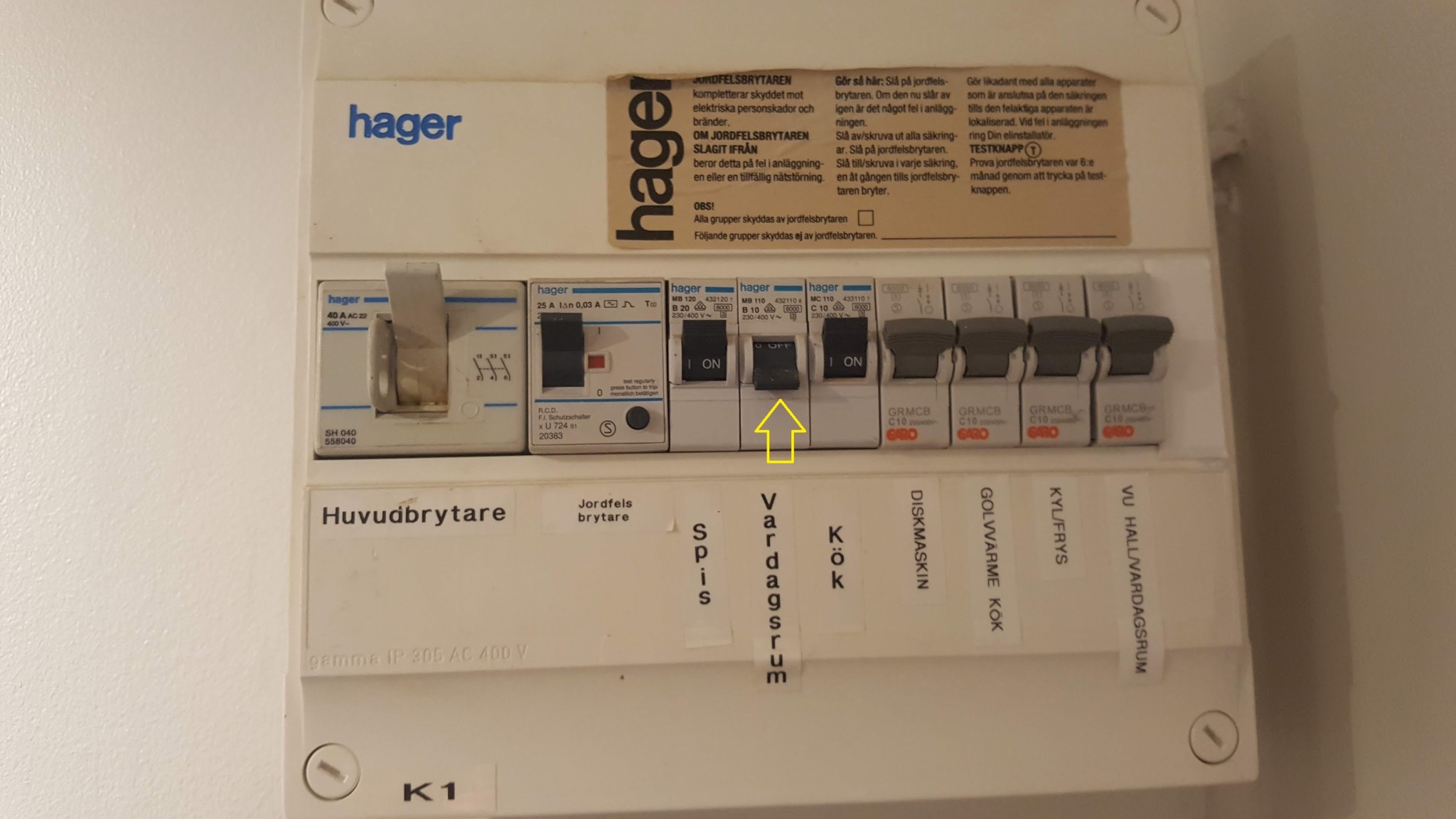

Vardagsrummet och badrummet har ingen el, Den som ni ser och markerat med gult fallit ner och går inte upp igen. Ingen motstånd. Är det lätt att byta den? hur gör man?
tacksam för tips.

Bokani Säkringsskåp med en nedtryckt säkringsbrytare markerad med gult, etiketter för vardagsrum och kök synliga.
Har du provat att bryta strömmen med huvudströmbrytaren och sedan återställa säkringen?

Har ni åtgärdat anledningen till att den löst ut? Eller menar du att den gick sönder i sin funktion och ramlade ner?

Hej, ja det har jag gjort

Hej, den är off och går inte till on läge. Vi har inte åtgärdat något.

Ett. Jobb för Elektriker, du får inte gå in och byta själva säkringen själv om den är sönder

Om den inte stannar uppe i ON läget så beror det väl troligare på att det som orsakat det hela fortfarande är inkopplat?
Prova att dra ur alla kontakter ur vägguttagen mm i vardagsrummet och testa igen.
Om den då stannar kvar i ON så sätt tillbaka kontakterna en och en tills den slår av igen.
Gör den det så vet du då vilken sak som orsakar detta/är trasig.

Hej, jag drog ur alla kontakter ivardagsrummet och det hjälpte inte.

Då är den nog trasig trots allt. Ring elektriker imorgon.

Man märker om man slår till en dvärgbrytare och det finns en kortslutning. Det poffar lite grann.

Är all belysning släkt i rummen. Det kan vara lite svårt att testa då det inte finns någon ström men det kan vara någon taklampa eller takspot som gett upp.

TS har provat att återställa säkringen med strömmen avslagen.
Om det inte går är säkringen sönder och behöver bytas.

Inget motstånd tyder på att dvärgen har gett upp mekaniskt, kanske pga långvarig överbelastning som gjort att plasten mjuknat av värmen. Så kontrollera vad som fått den att gå sönder, för de fallera sällan av sig själv utan anledning.
'Det är ett behörighetskrävande arbete att byta den. Rent praktiskt är det enkelt men en hel del skruvande ifall det sitter en fasskena i centralen. Den måste då lossas från samtliga dvärgar för att kunna lossa den trasiga. Det kan vara lite pill att få tillbaka fasskenan på rätt sätt så man behöver vara noga och se upp så att den inte hamnar på fel sidan om skruvskallen.

Flertalet dvärgar går att byta utan att lossa fasskenan. Tex. Hagers nya. De som sitter slutade man med kring millenieskiftet, någon som vet?
