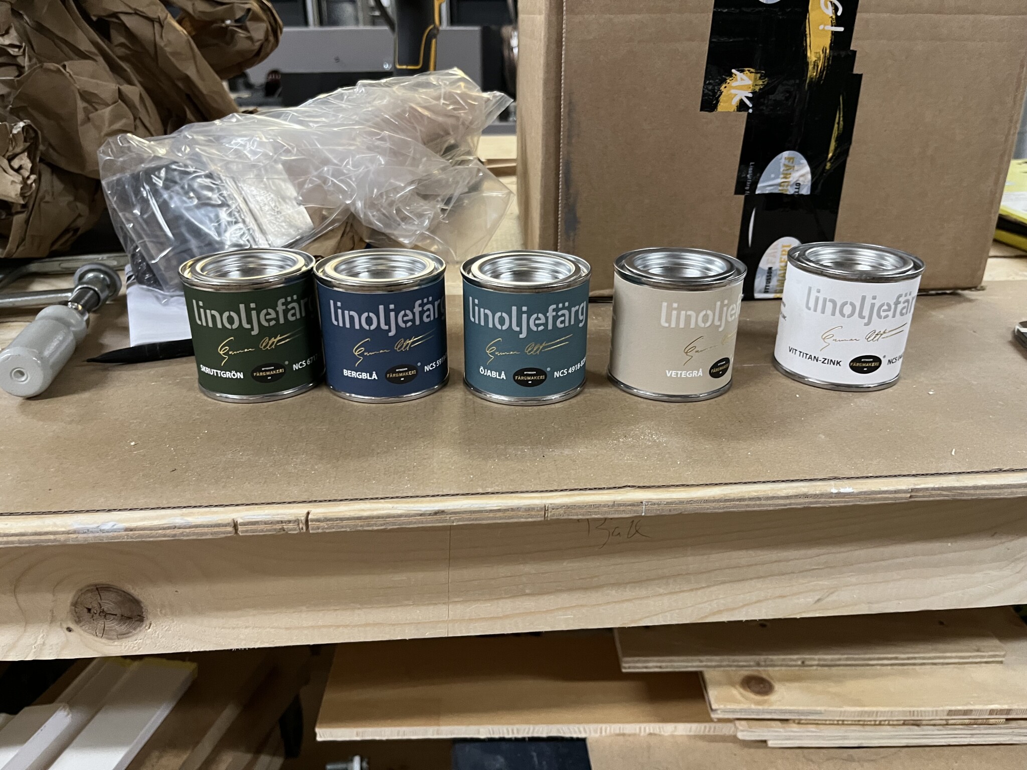

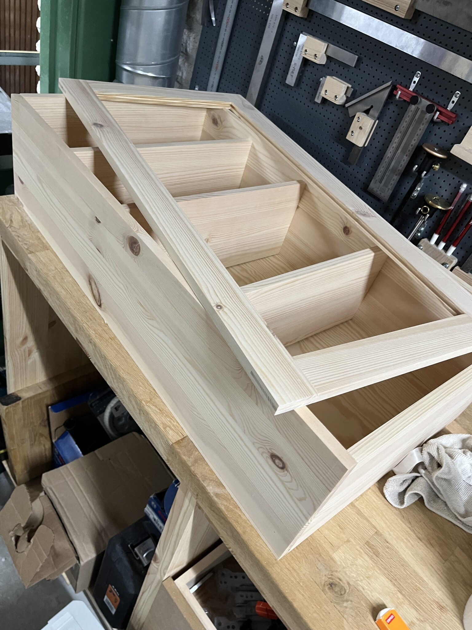

Håller på att snickra ett litet skåp i furu till att ha borr till pelarborren i. Tänkte öva lite inför kommande köksbygge och måla det med linoljefärg. Har gjort en spegel i furuplywood som jag tänkte ha flytande i spåret i luckramen. Funderar på om det är bäst att måla spegeln först, sedan limma ramen och måla den (påvekar då passningen i spåret), eller om man ska limma och sedan måla hela luckan (riskerar att färgen spricker vid rörelser i ramen?). Hur gör ni?

Jag har ett antal köksluckor i björk med spegel i björkply. Alla med spegeln limmad i ramen med några mm marginal i botten av spåret och målade efter ihopsättning. Ingen har ens antydan till sprickor efter några säsonger. Överlapp ram/spegel är ca <10 mm och utgör väl det potentiella riskområdet. Säsongsrörelserna i en läpp på 10*7 mm (limmad mot ply) är tydligen försumbara och likaså rörelsen i plywooden.
Om du limmar spegeln isf att ha den flytande tror jag du minskar risken. Att ha flytande spegel känns mer relevant för betydligt större luckor eller luckor i solidträ.P pinec0ne skrev:Håller på att snickra ett litet skåp i furu till att ha borr till pelarborren i. Tänkte öva lite inför kommande köksbygge och måla det med linoljefärg. Har gjort en spegel i furuplywood som jag tänkte ha flytande i spåret i luckramen. Funderar på om det är bäst att måla spegeln först, sedan limma ramen och måla den (påvekar då passningen i spåret), eller om man ska limma och sedan måla hela luckan (riskerar att färgen spricker vid rörelser i ramen?). Hur gör ni?
Tack för all input! Jag testar att limma spegeln och måla efteråt.
