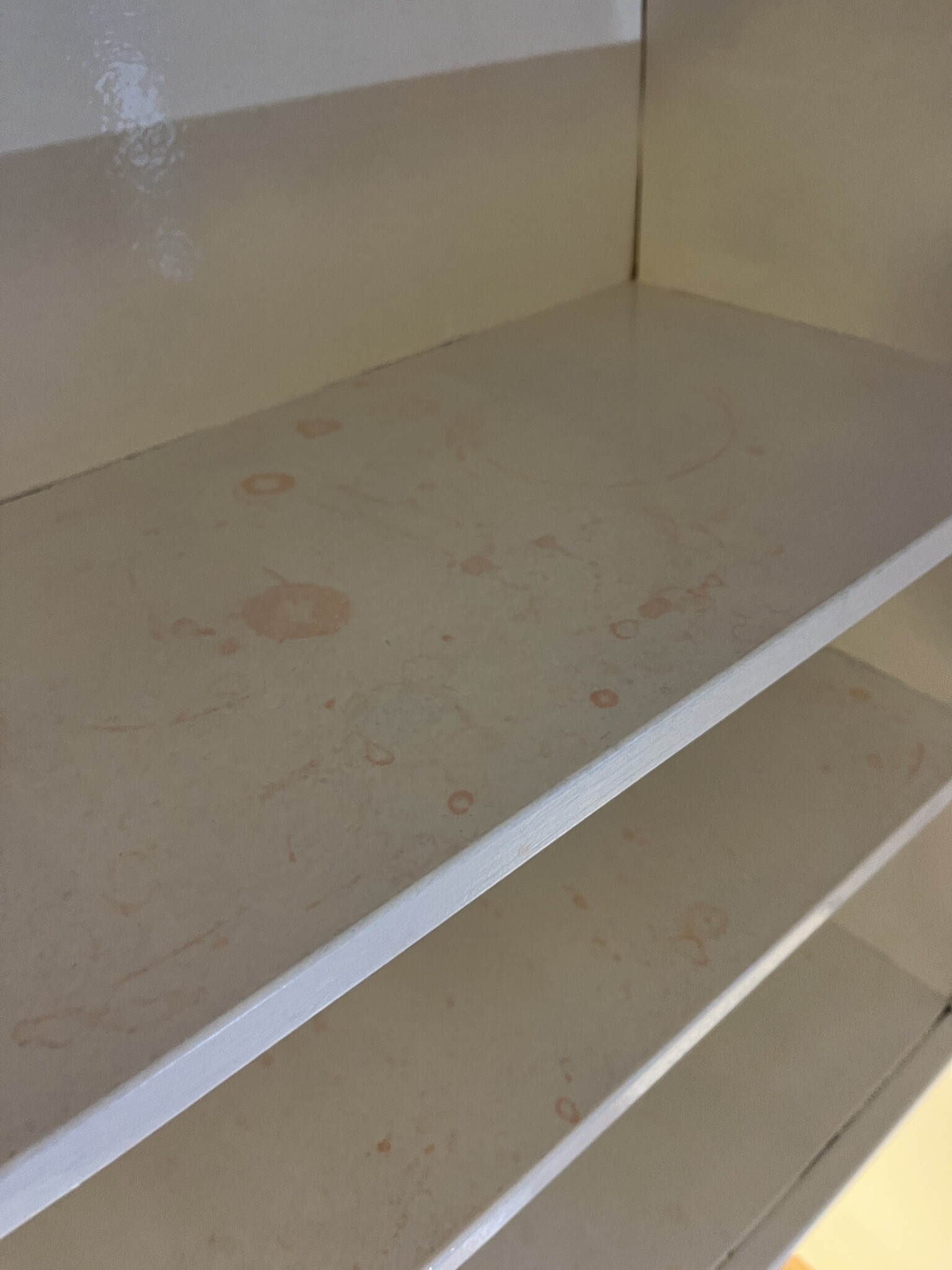

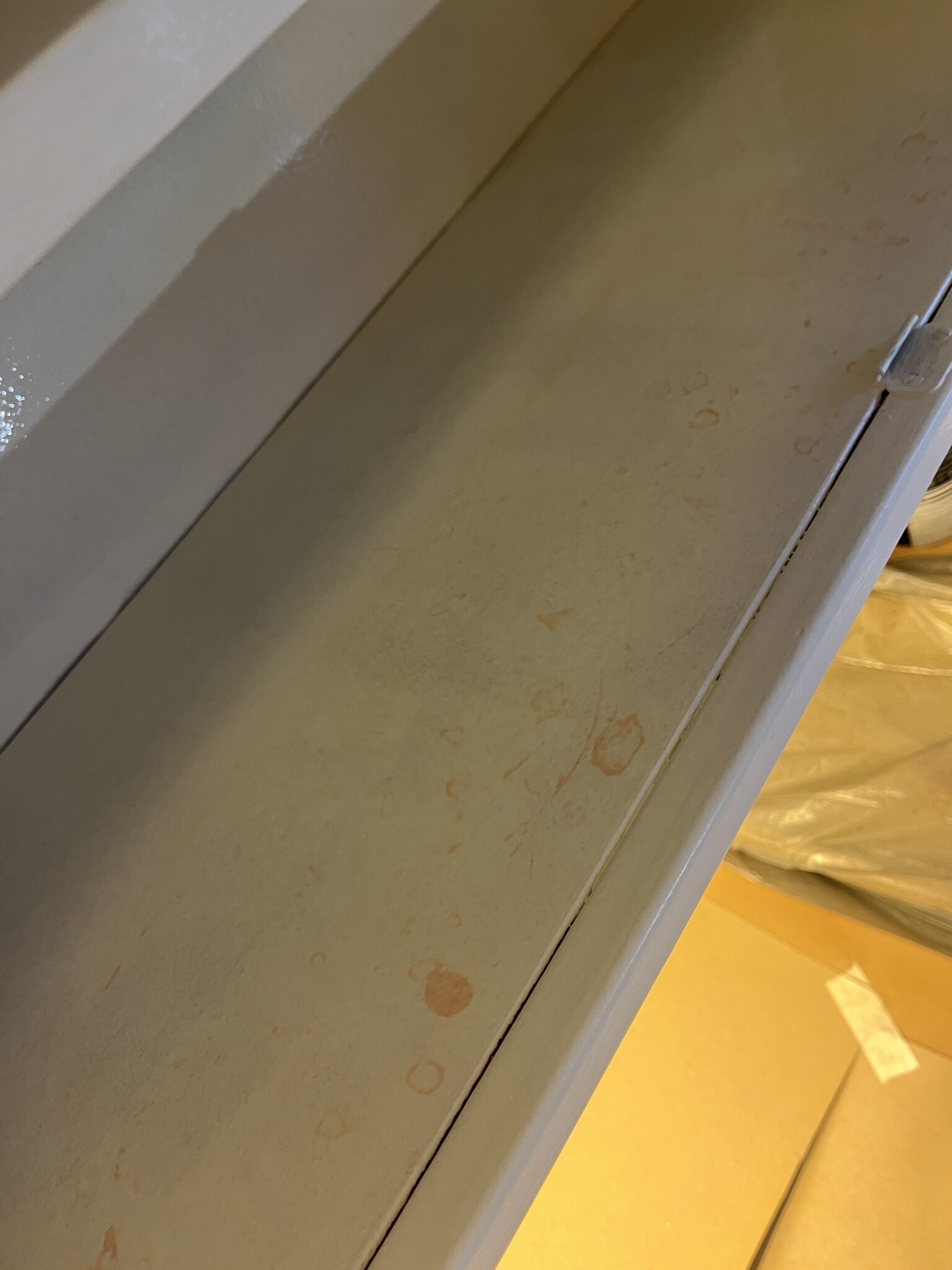

Hej, det här köksskåpet var från början målat rött invändigt. Jag har använt vit snickerifärg men vid första lagret såg man att det är röda fläckar som tränger igenom den vita färgen. Jag målade ett till lager men fläckarna går fortfarande igenom. Vad kan det vara och hur får jag bort det?
  • Vitmålat köksskåp med röda fläckar som tränger igenom färgen.
  • Vitt målat köksskåp med röda fläckar synliga under färgen, troligen genomträngande från tidigare röd målning.
Satsuki
Spärrgrund?
Alltid noga med underarbetet, har du slipat och torkat av ordentligt?
Krävs en spärrgrund, men i teorin ska du inte få sådana genomslag utan heller.
Svårt att säga när man inte ser hur det såg ut innan målning. Kan vara ingrodda oljefläckar i tidigare färglager.
