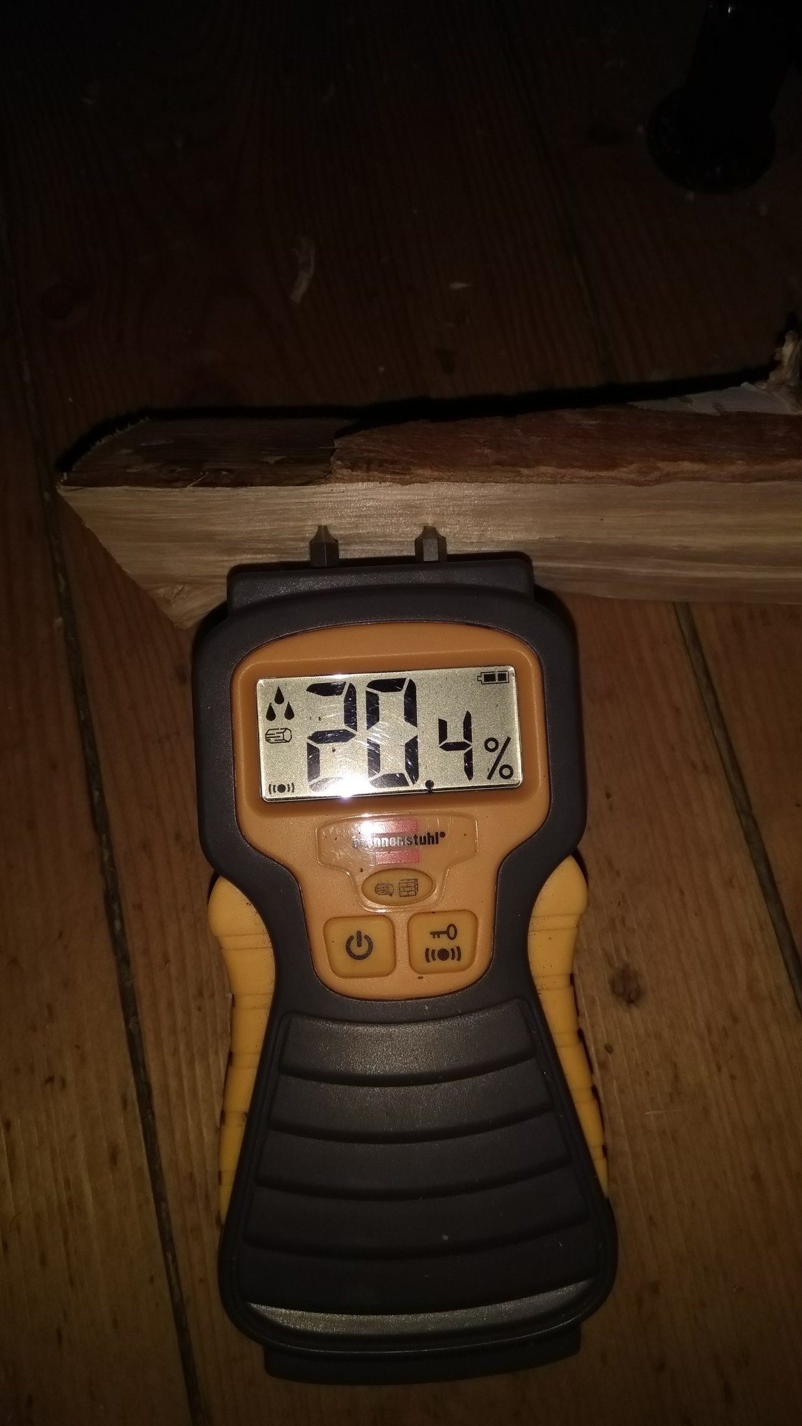

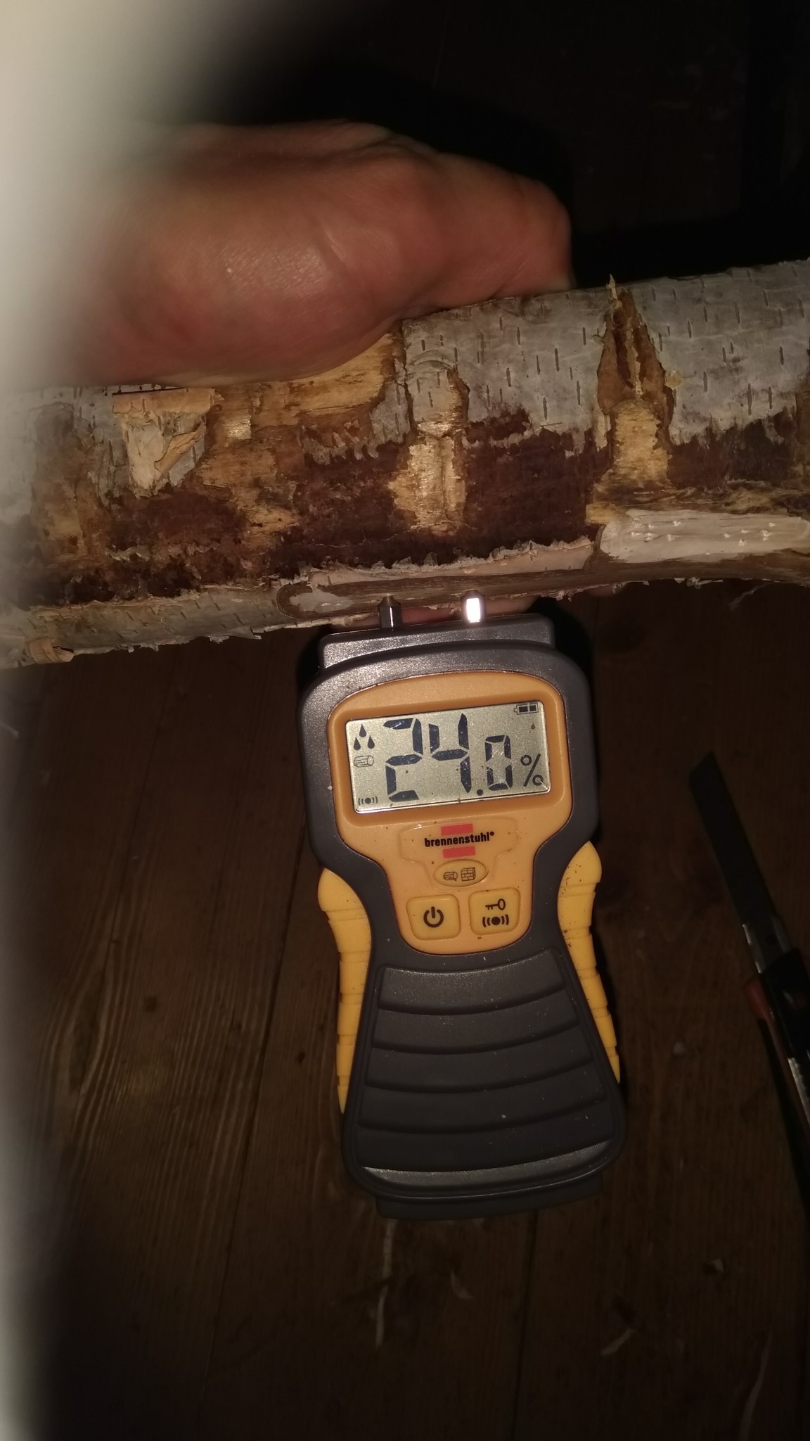

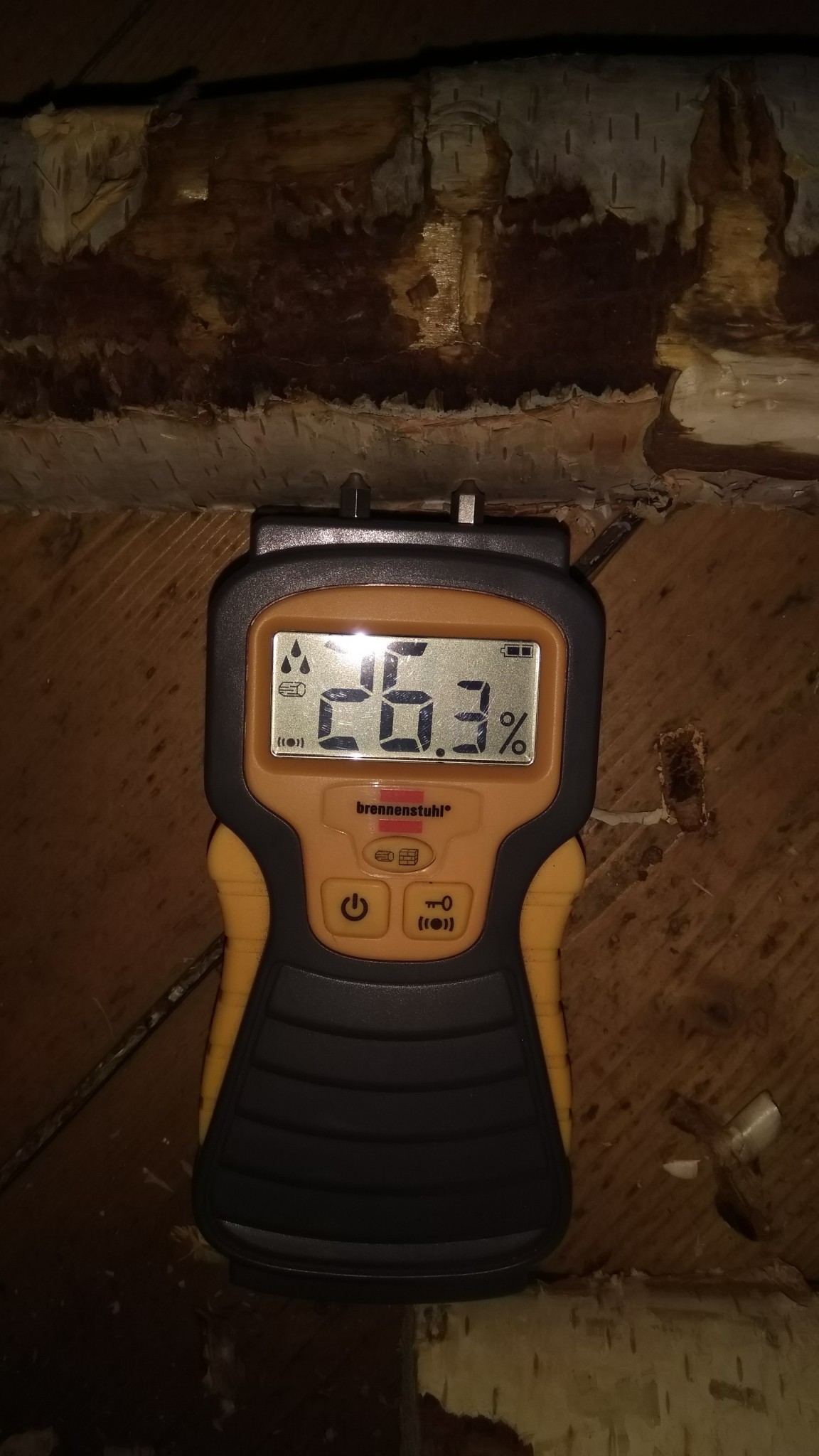

Har tittat. Se bilder.
1Mätning på barken= fuktig. Fuktmätare som visar 25.3% på en vedklabb med delvis borttagen bark.
Fuktighetsmätare visar 20% fukt i en björkvedsstock.
2 Flera mm under barken (tog bort den) är ju också fuktig. Då är mätare flera mm in i biten.
Fuktmätare visar 20.4% fukt på nyklyvd vedbit mot mörk bakgrund.
3 Nyklyvd sidan är lägre. Men känns fortfarande lite tveksam att elda med den...
