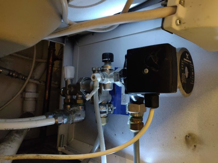

Mitt problem började förra året (https://www.byggahus.se/forum/threads/hur-luftar-jag-elementet.334126/), men jag klarade mig hyfsat fram tills jag fick byta säkerhetsventilen som nämns i den andra tråden. Det dröjde innan jag fick det åtgärdat och under tiden han trycket i systemet sjunka till 0,1 ungefär, dvs knappt något. Nu är säkerhetsventilen tät och efter att ha fyllt på, luftat, fyllt på etc så fungerar samtliga element i huset (har gjort hela hösten/vintern). Trycket ligger nu stabilt kring 1,1. Dock vill inte golvvärmen i badrummet komma igång så jag misstänker att det systemet också behöver luftas. Golvvärmen i badrummet höll ut längst när trycket sjönk, kanske för att det är lägsta punkten?!
Jag har tagit lite bilder under varmvattenberedaren, på det som jag tolkar som rören och cirkulationspumpen som hänger ihop med golvvärmen.
Den svarta klumpen till höger bör vara cirkulationspumpen och den står på 3 (max) och blir lite varm.
De båda vita rören och röret till höger är varma, medan röret i mitten är kallt.
Förra gången så lyckades jag ju sabba säkerhetsventilen, så jag tänkte försöka fråga innan jag petar (om nu det hjälper).

Den vita ventilen i mitten med en slang ansluten är avluftaren, nr 9 i manualen.
https://www.lksystems.se/globalassets/inriver/resources/se.33.c.134_lk-minishunt-m60.pdf
