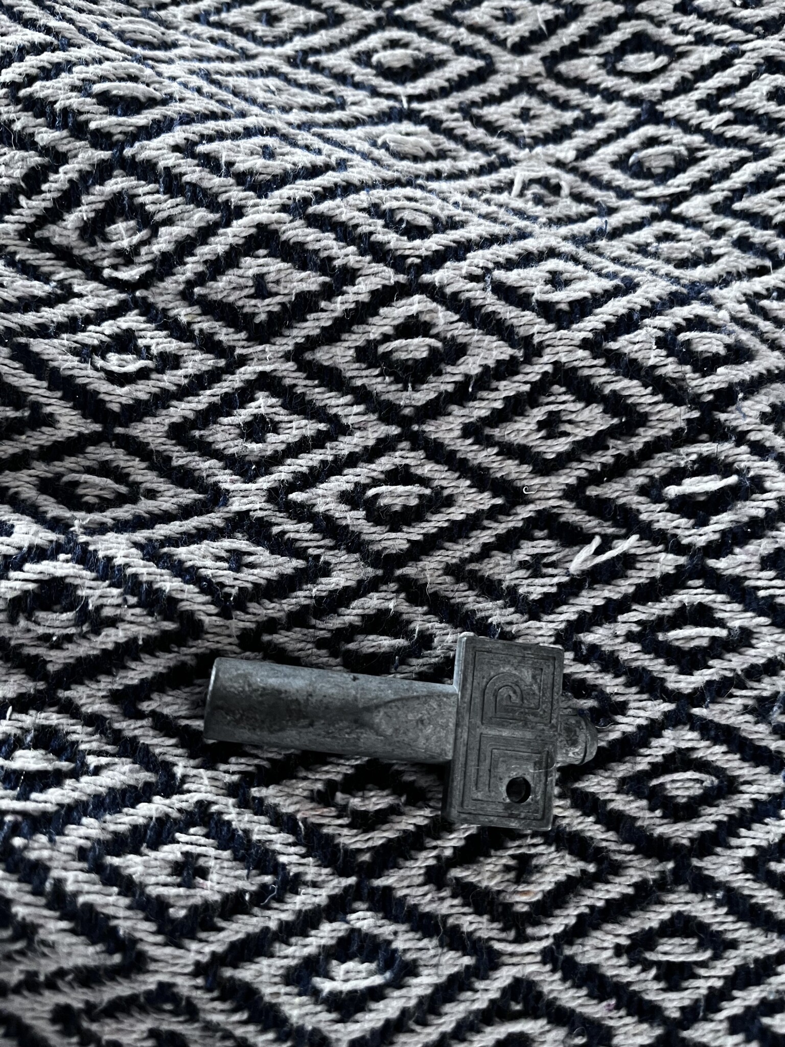

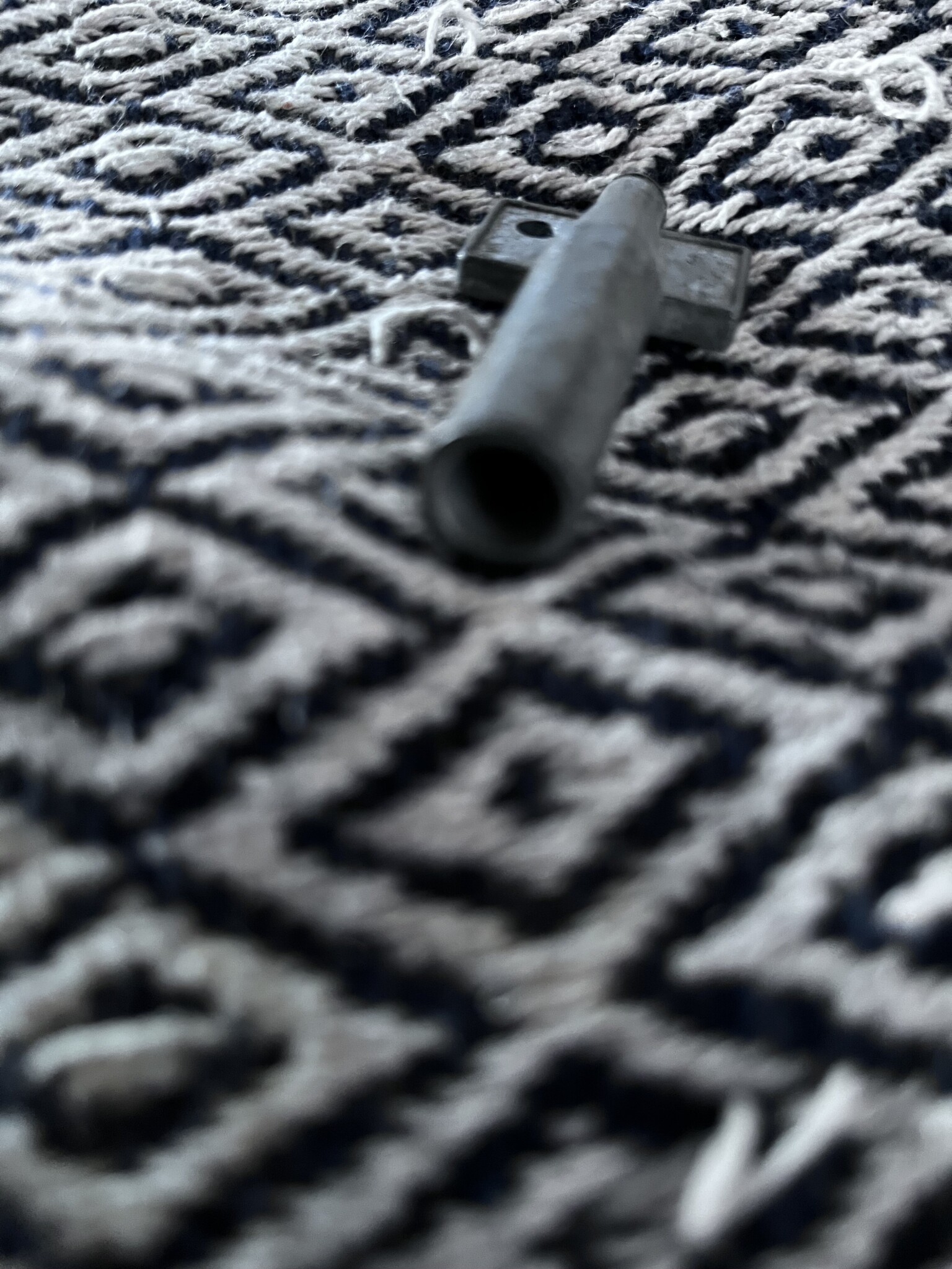

klorena
Krilleman Krilleman skrev:
Dom sitter enligt mina markeringar.
Finns en speciell luftnyckel för dessa TP-radiatorer.
[länk]
Orginalnyckel
  • En originalnyckel ligger på en texturerad matta med geometriskt mönster i blått och vitt.
K klorena skrev:
Orginalnyckel
Svart och vit geometriskt mönstrad väv med en metallnyckel mot bakgrunden.
K klorena skrev:
Orginalnyckel
