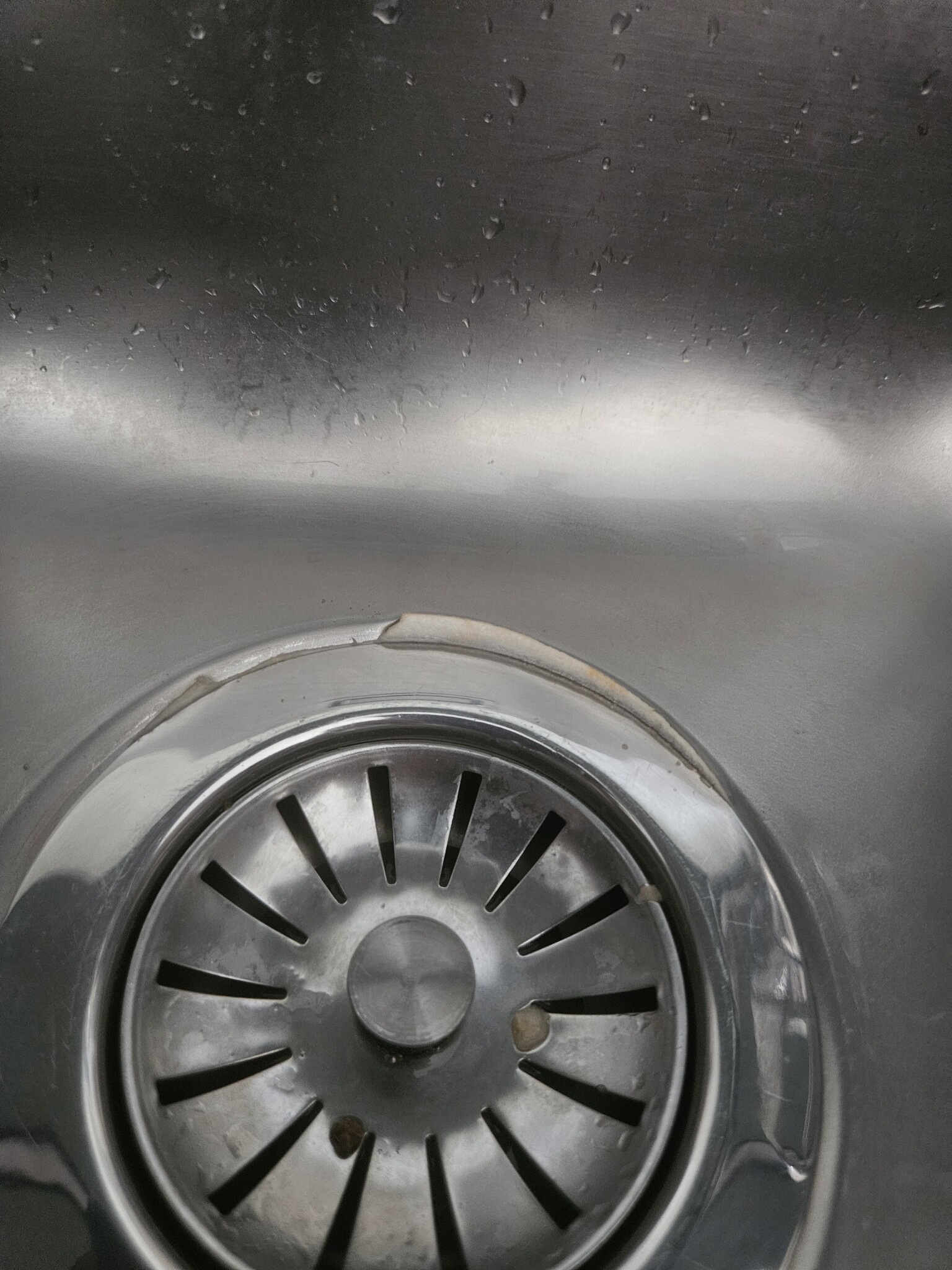

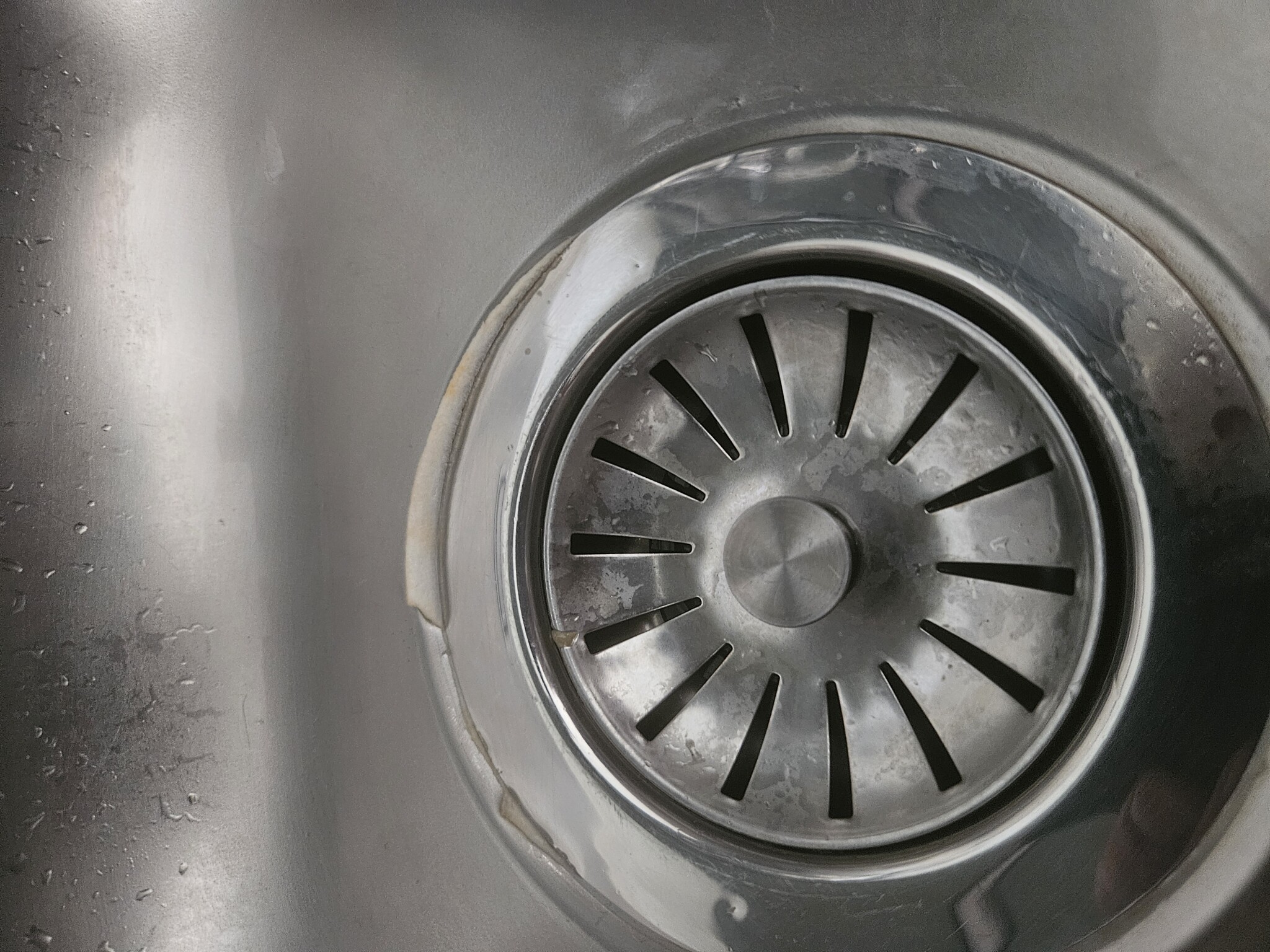

Hej, Har ny diskbänk där i ena hon har en packning börjar krypa upp. Hur går jag tillväga för att lossa och montera den rätt? En närbild på en metallisk diskbänksavlopp där en gummipackning sticker upp på ena sidan.
Diskbänk med en lös packning vid avloppet i ena hon, frågetecken kring hur man justerar detta.

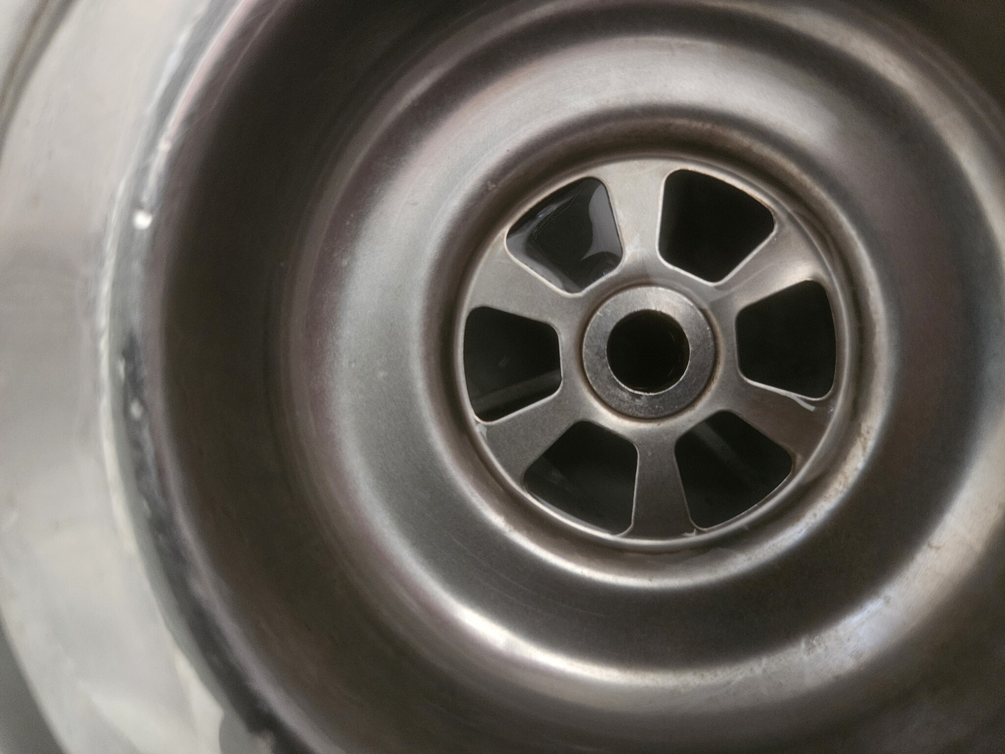

Köksdiskho i rostfritt stål med avloppssilen synlig. Packningen ser ut att sticka upp något runt kanten.

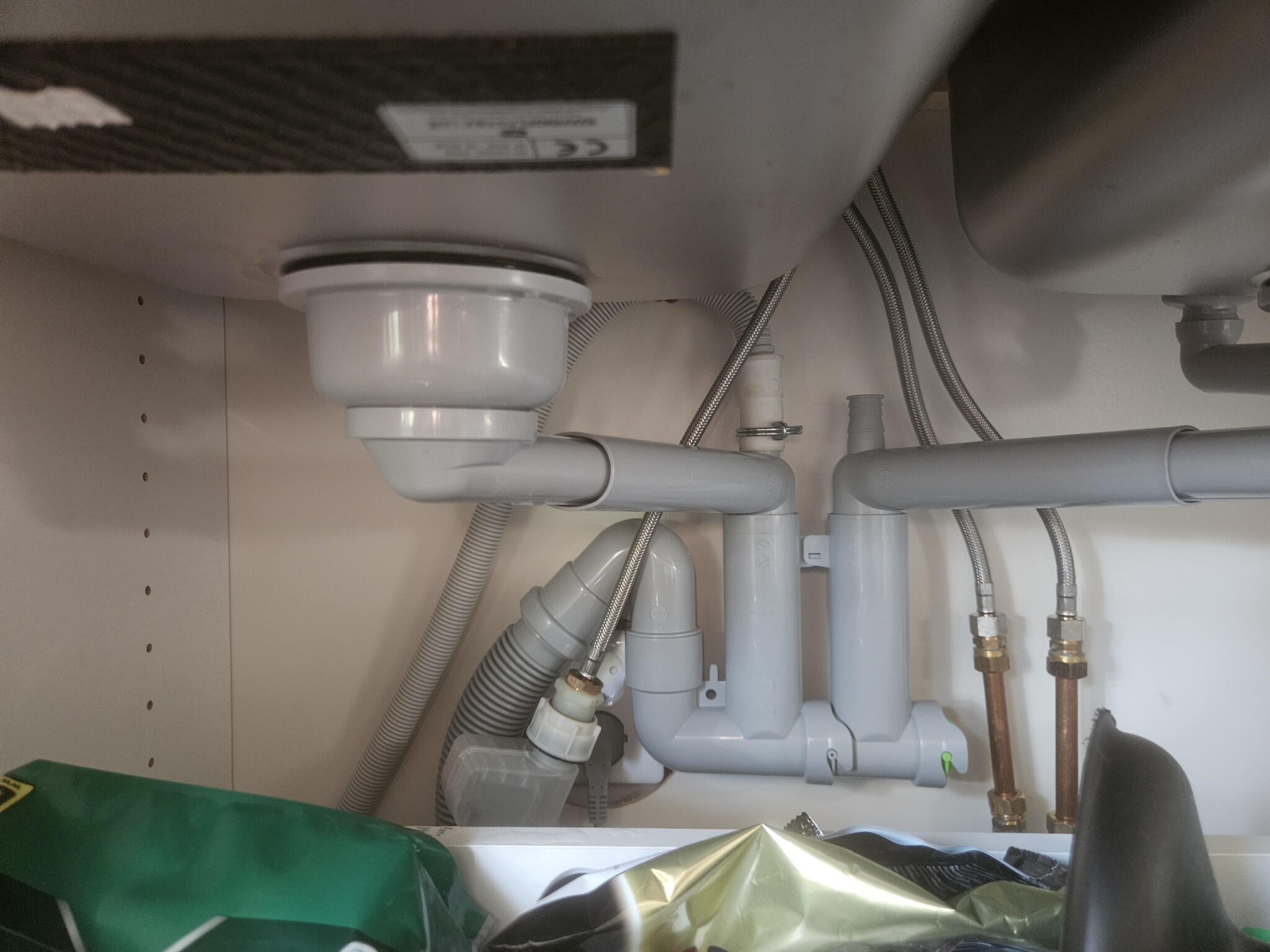

Under diskbänken visas rör och avloppssystem med en lyft packning vid diskhon.
Du skruvar lös skruven med en insexnyckel genom hålet i silen.
Kan tillägga att den packningen saknar tätningsfunktion.
Tack för svar, vad har den för funktion?
den där bottenventilen verka inte ens vara åtskruvad som den skall.
Det läcker ju och är blött och den där skumgummipackningnen kommer då inte fram av sig själv om det är korrekt monterat och åtdraget.
