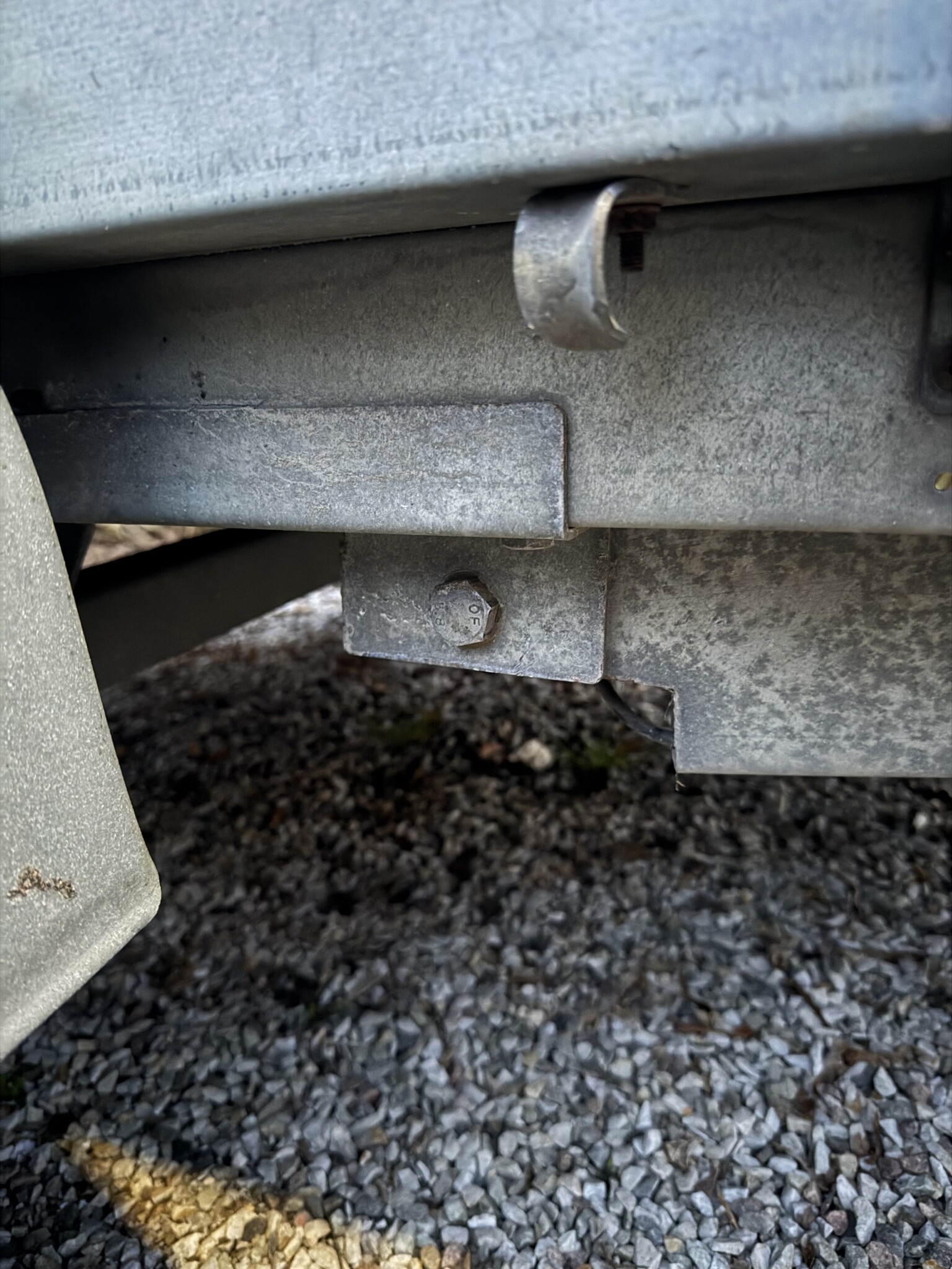

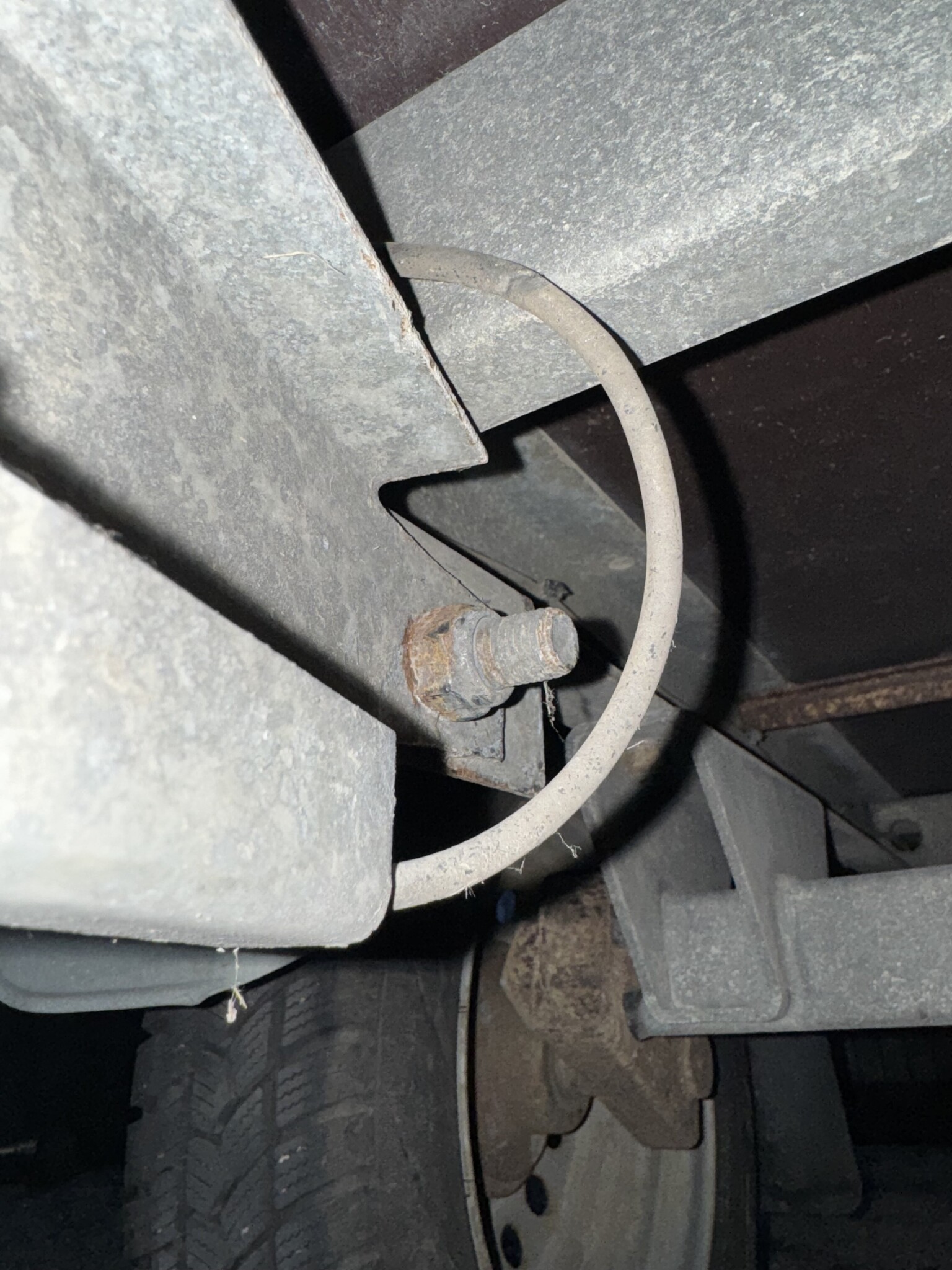

Köpte i dagarna ett begagnat Tiki cs265-r släpvagn i fint skick. När jag igår skulle testa den ”manuella” tippfunktionen märker jag att den fastnat/låst sig vid bultarna på bägge sidor.
Har provat att banka och lossa bultarna utan framgång, både med och utan mutterknack. Kommer dock inte åt själva muttern från baksidan med hylsa då bulten sticker ut. Dränkte den i wd-40 och hoppas detta gör underverk. Om inte, hur gör jag bäst? Vågar jag gå på med eld/värme eller riskerar jag att skada låsmuttern? Ser ut att vara någon nylon variant. Slägga? Ringa verkstad?
Bra idéer mottages gärna!

Koppla på det på bilen å hoppa på kakre delen av vagnen bjud med några vänner 😀
du kan ju försöka lyfta flaket med donkraft i framkant också ifall du inte har stora vänner
WD40 smörjer nog bra men har den erfarenheten att de kryper inte riktigt bra in när någåt tagit fast finns en X4 krypolja i de "Blåvaruhuset" som jag sett rekomendationer på nätet om och själv varit nöjd med efter att den införskaffades
Dilato och 1 till
Värme brukar ju funka fint så jag hade gått på med det.
Nylonet på låsmuttern lär ju ryka men ingen större kostnad för en ny.
Kan ju vara läge att byta både skruv och mutter oavsett.
Varför behöver du komma åt muttern från baksidan med hylsa? Räcker det inte att sätta en ringnyckel runt denna och dra från utsidan med hylsa?
AG A och 1 till
Tack alla för bra svar. Laddade med blåslampa och slägga men wd-40 verkar ha gjort sitt jobb då det magiskt lossnade med andra försöket med mutterknacken. Rengjorde och slängde på fett för bromsok (i brist på annat) och nu fungerar det utan anmärkning. Frågan är dock om man bör byta mutter och bult, klarar nylonet på låsmuttern att öppnas och stängas och bibehålla sin funktion?
